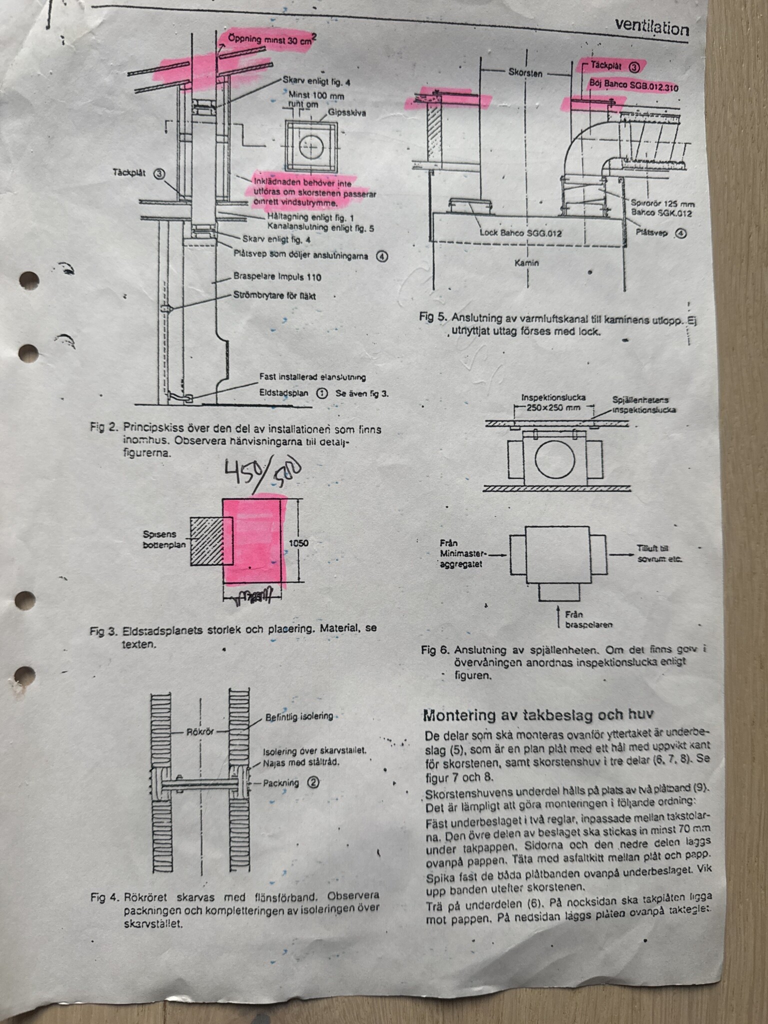

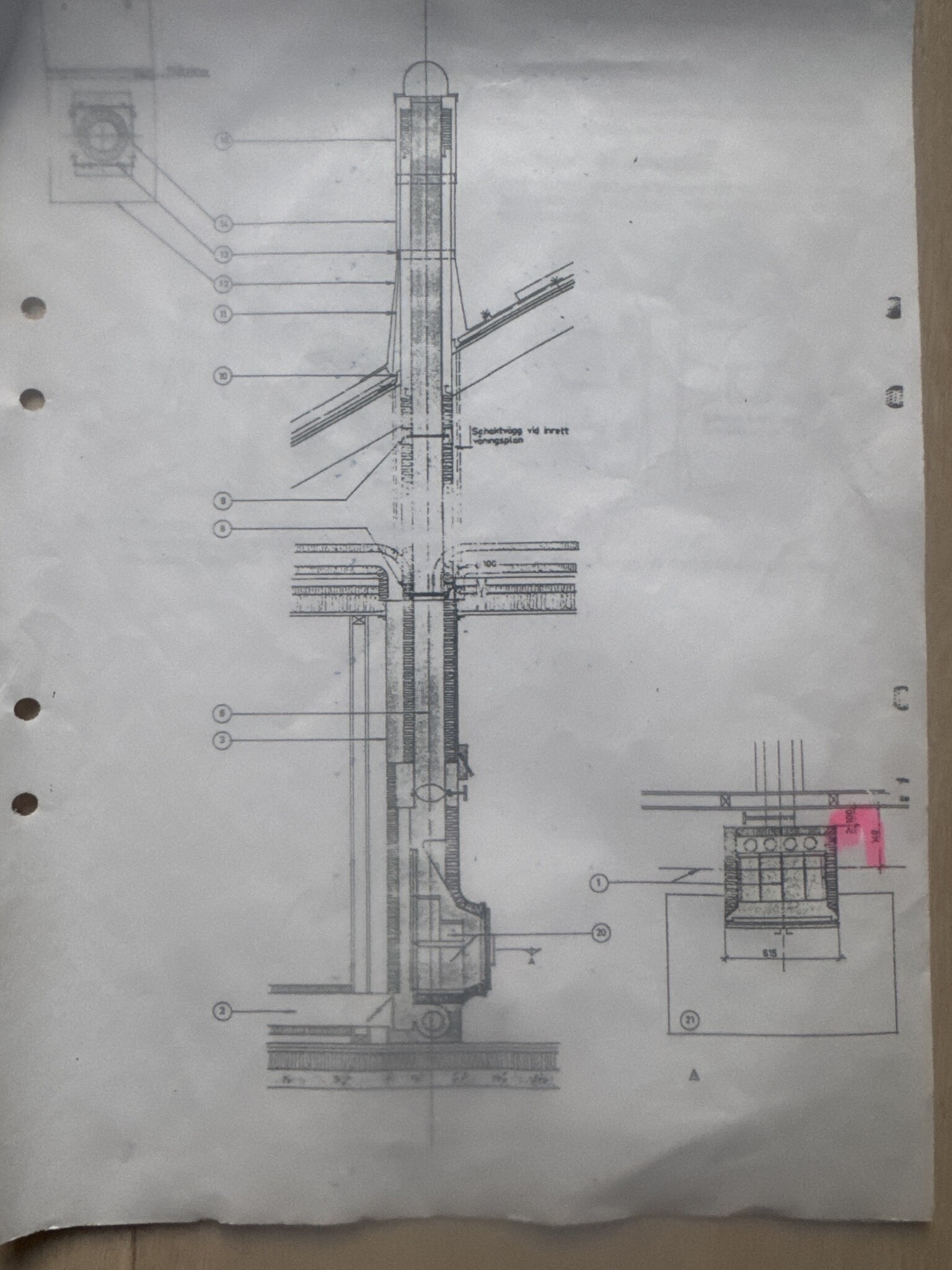

Mjo..litet orosmoln där asså.
Men..nejnej...Keddyn/rökkanaler/gamla Jotulens spiskåpa etc är helt orörda. Blir väl typ samma funktion som att ställa en sån där fläkt på taket som driver en fläkt, fast fördelen med VP2.1 är att Hetluftkollektorn är trycksatt, så kommer inte suga in/sprida ut ev. Läckande rökgaser.
Funderade även en del på strömavbrott: Om CPn som ständigt cirkulerar husets vattenslinga på läge tre stannar ...stillastående vatten i elementen, inte särdeles många liter, samt ca 110c luft som fortsätter hetta upp.. men.. kom där på att då stannar även VEVOR kanalfläkten, så det där löser sig självt.
..sen..KAN ju CPn gå sönder ..men verkar helt outslitlig..En Grundfos som tuffar på sen 2003 ... men . .hmm.. mja, kanske läge att byta den mtp just "rullat sedan 2003"🤔😀

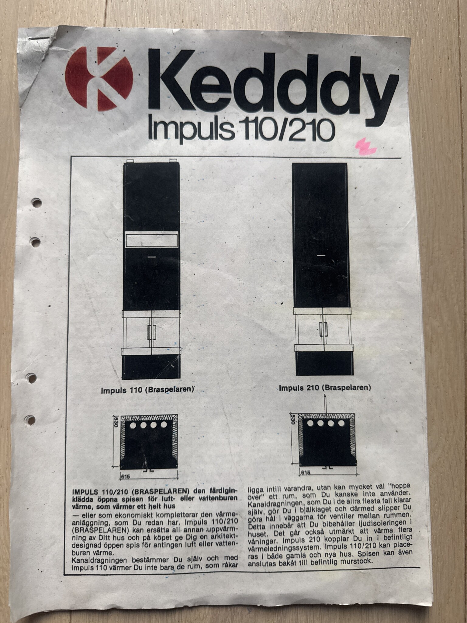

Keddy hade faktiskt en ved luftvärmepanna tisigare
Vi har den kvar i stugan och den är sjukt effektiv.
En stor trumfläkt undertill som därefter blåser ut varm luft i alla delar av huset.
