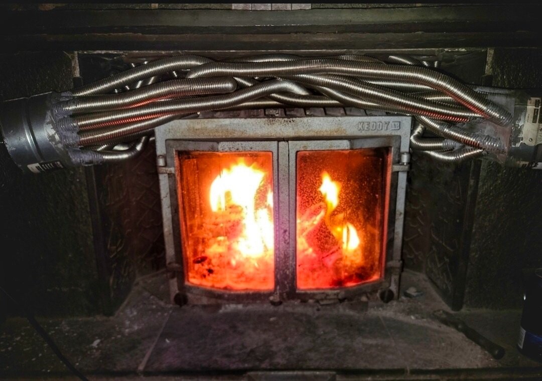

HetLuftskollektor ovanpå Keddyn(460c), samt uppe i Jotulspiskåpan
14st, 25mm diameter, 3m långa vardera, dieselavgasFlexslangar. Totalt 42m. Samlas i 125mm IN/UT nipplar.

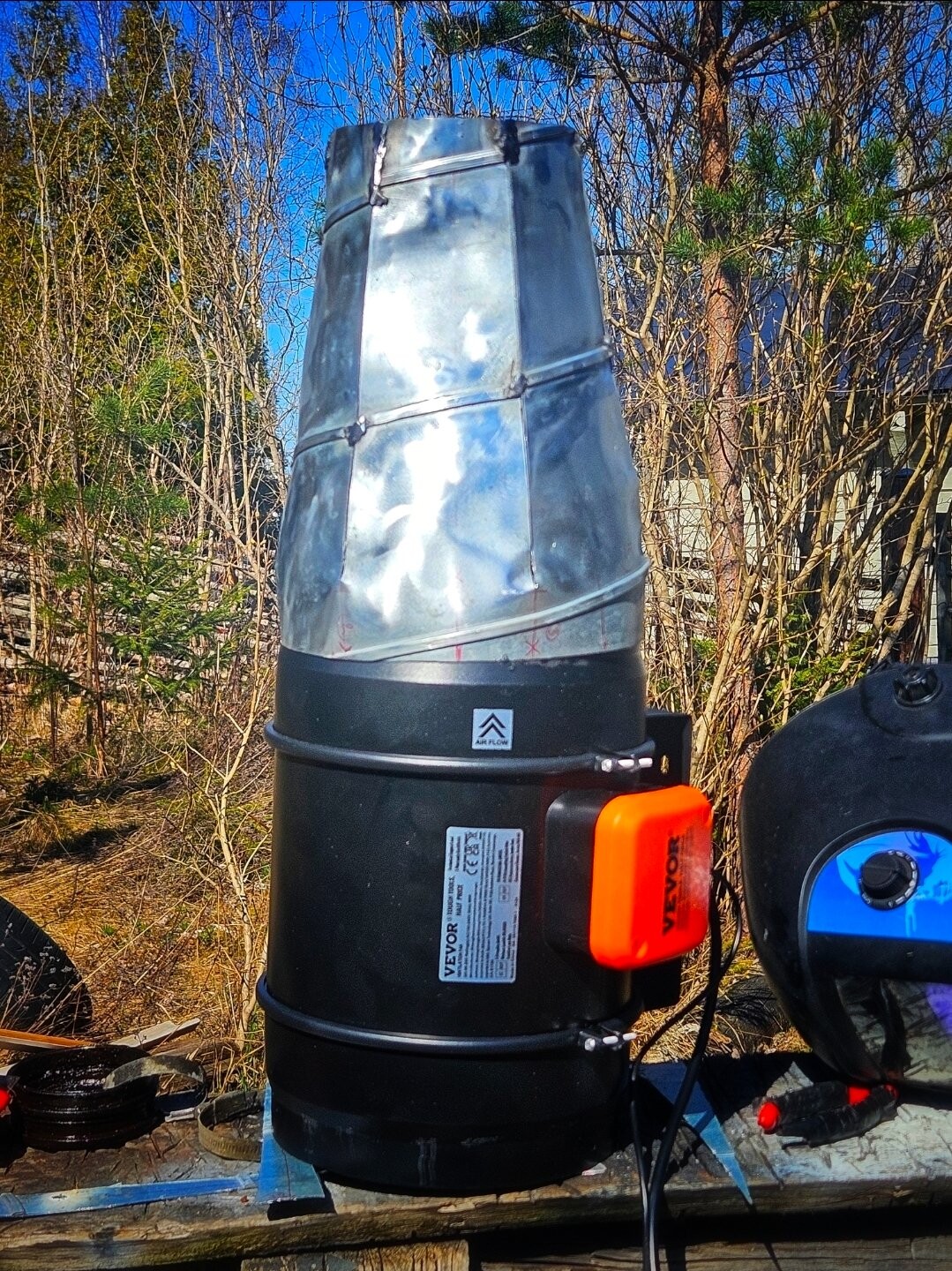

En VEVOR 200mm tempstyrd kanalfläkt trycker in sval rumsluft . Inte testkört vid långvarig eldning ännu, där tempen i spiskåpan, innan slanghärvan var på plats blev ca 200c.
Men får iallafall ut ca 110c hetluft, oavsett VEVORN går i läge 3 eller 7. Samt betydligt högre flöde i läge 7. Undviker läge 10..tror jag..för låter satan då.
Blev något fundersam. Är ju bara 3m långa flexslangar. Hade tänkt mig att en lägre fart på fläkten skulle ge Betydligt högre temperarur UT. Men..verkar vara jämna 110c oavsett fläktläge.
Tja. Antar man får nöja sig med 110.

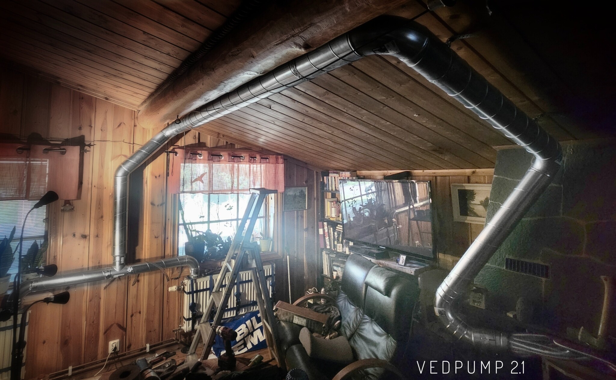

Hetluften körs vidare i 125mm spiro, 50mm isolerat. Klumpröret får dras uppe i taket, samt ner mellan de två sista i slingan, av totalt 6x vattenradiatorer.

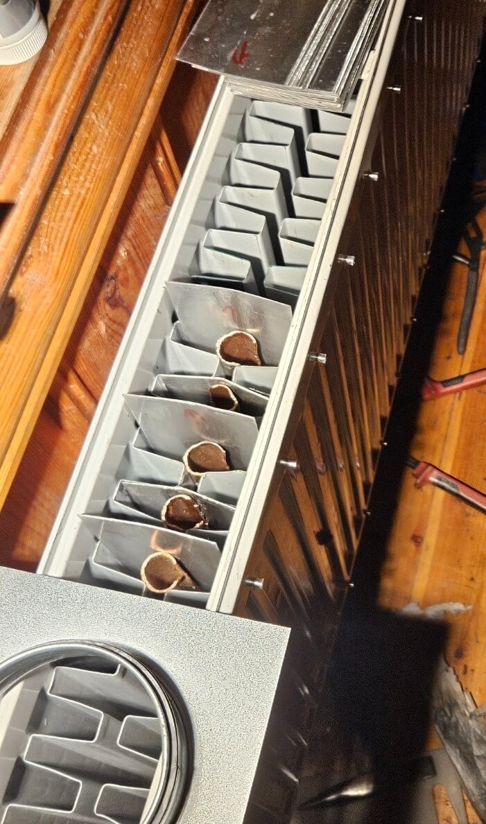

Där delas flödet upp i två 0.5m 100mm spiro, som paralellmatar de båda 100x50cm elementen.
varje element har 22st 45cm långa, 7.43cm breda, 1mm tjocka, förbockade AluFlänsar. Plus 3st extra, 40cm långa, just vid 100mm IN nipplarna. Totalt går hetluften NER/UPP 23x per element. varje fläns knackas på plats med 2x 10cm, slitsade rörbitar, uppe/nere, mot elementens befintliga stålflänsar.
2mm Alulock, upptill/nertill. EPDM lister, samt även EPDM vid elementens befintliga sidogavlar. AluTejp vid rörgenomgöring etc.
Funderar en smula på ev kondensproblem ..men ..det visar sig i höst
