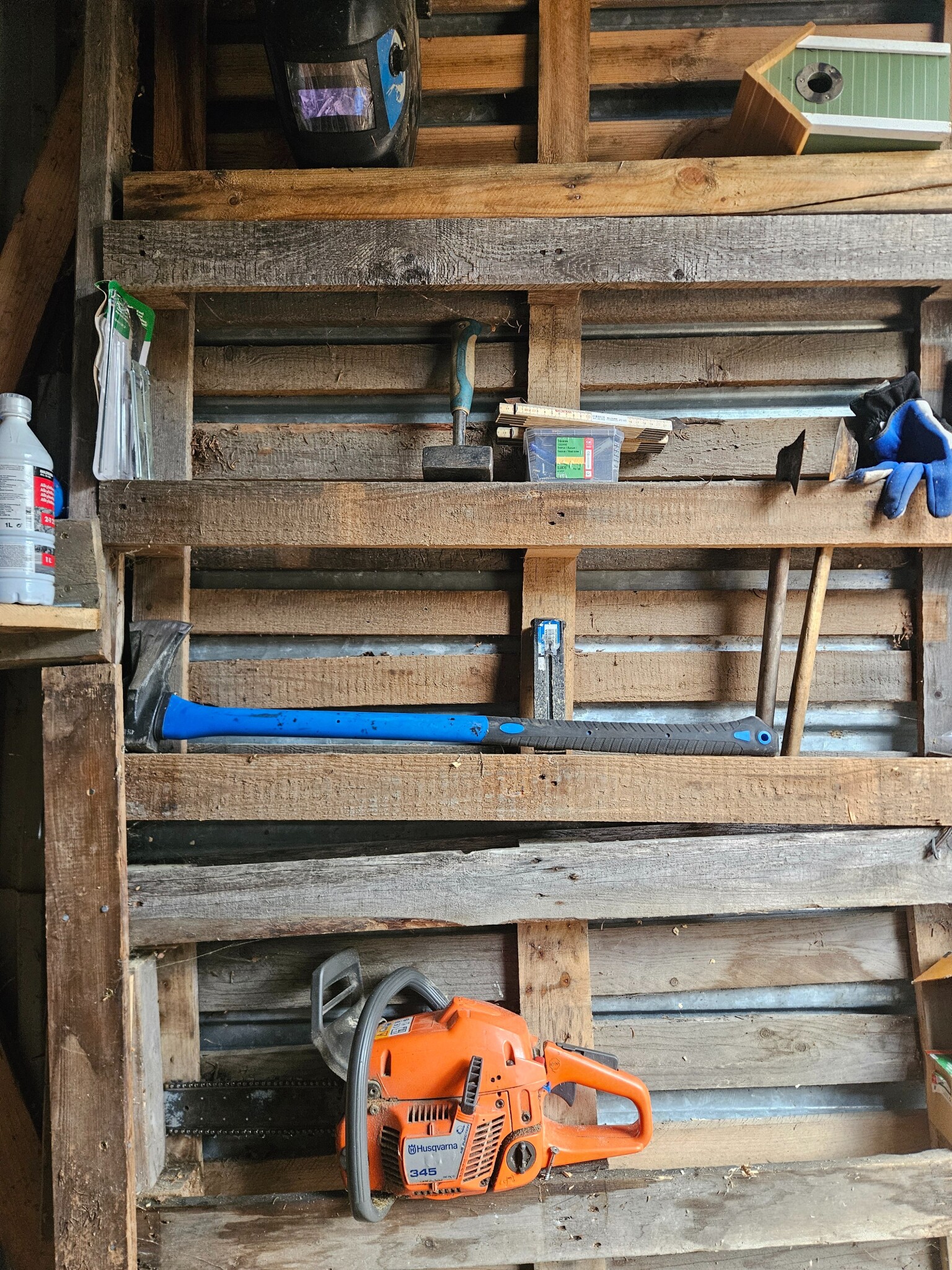

R
Fick gratis ved när det stormade förra året. En bamsegran rätt över taket.
Uppkapad, klyvd. Sen kör jag mycket pall .
Pga skralt i kassan, som nämnts ett par gånger redan, så var det ett välkommet tillskott. Särskilt när taket klarade sig
TobbeP
Frågan var om du är färdig med veden.
R
Kan tänka mig att du är kul på fester😀 Hylla i trä med motorsåg, yxa, fågelholk och andra verktyg.
Om du menar kapad/huggen, så, Ja början maj. Rejäla bitar som brinner länge, men, torkar långsamt. Så kör nog gratispall denna vinter.
Riktigt eländiga bamsiga å vresiga granbitar.

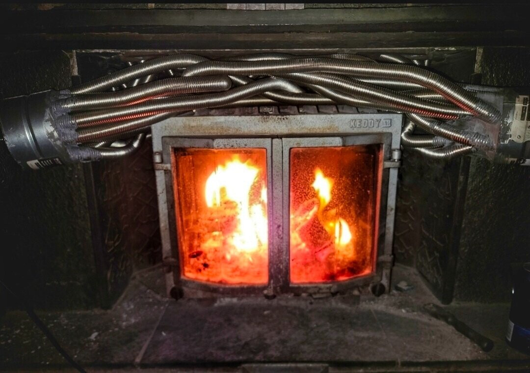

R Rolandoo skrev:
Plåtmonstret i vardagsrummet lär ju sänka fastighetens värde en smula . Hm. Kanske ska kontakta skatteverket och begära sänkt taxeringsvärde?🤔
WAR score 0 på den skulle jag tro :D
Känns som något AI bild genererat ihop - bad själv min AI att visualisera hur vårt hus skulle se ut med markiser som drivs av en motor som förbinder flera markiser med en axel. Ai lösningen visade en axel med infästning som sannolikt hade kunnat lyfta hela huset om så hade behövts. Lite grovt här med. 😉

Mums Filibabba och 25 till
Jag gissar att sotarna har en hel del synpunkter på det där. Och försäkringsbolag.
Det med 200 grader i "rökkanaler" kommer få dom hoppa högt.
