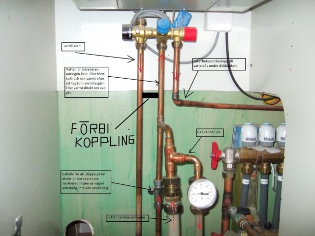

Det där är jag också intresserad av att få veta mer om. Antagligen har jag fattat fel men, kommer inte beredaren då att bara få värma kulvertsvalt vatten? Jag menar,om man kopplar bort beredaren när det varma vattnet äntligen når fram genom kulverten?RoggeL skrev:
Var det så vi ville ha det?
Om vi nu ville att elen i beredaren skulle gå så lite som möjligt, (För det är väl det vi vill?Det är väl det vi diskuterar här?) Ska vi då inte så snabbt som möjligt bjuda elberedaren på så hett vatten som möjligt?
Hur gör man det? (utan vvc)
roke skrev:Det där är jag också intresserad av att få veta mer om. Antagligen har jag fattat fel men, kommer inte beredaren då att bara få värma kulvertsvalt vatten? Jag menar,om man kopplar bort beredaren när det varma vattnet äntligen når fram genom kulverten?
Du ska se "min koppling" som att vi fyller så lite svalt vatten i beredaren som möjligt. När man ställer blandningsventilen så snålt som möjligt så kommer så mycket vatten som möjligt från kulverten att gå direkt till tappstället.
Okej, men hur får man då (snabbt) varmt vatten vid tappstället? Från elberedaren? Och i så fall vilket vatten får elberedaren då? Eller ska man helt enkelt vänta på varmvattnet i kranen tills kulverten är genomspolad? Då kanske det blir irriterande lång väntetid på att få varmvatten. Och om det nu är tänkt att fungera så, så kommer man ju aldrig få varmvatten i kranen om man inte har värme i accen, vilket man inte alltid har, speciellt inte sommartid.Matss skrev:
Jag fattar inte. Antagligen har jag missat nåt.
Kan du bifoga en skiss?
Jag försökte själv skissa på hur du menar men jag får inte ihop det.
Kolla RoggeL:s skiss från 2010-04-02, 16:57
Blandningsventilen spär på kulvertvattnet med varmt vatten från beredaren. Ställer man tempen lågt och nöjer sig med 35-40 grader innan man får hetare via kulverten blir det inte så mycket som tas från beredaren och därmed inte så mycket som fylls på i den heller.

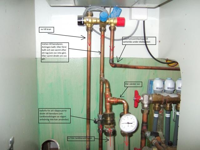

Aha, Tänk så lustigt det kan bli ibland.Matss skrev:Kolla RoggeL:s skiss från 2010-04-02, 16:57
Jag har i åratal (naturligtvis) använt min beredares befintliga blandningsventil så att det fungerar som du har sagt. Jag fattade aldrig att det var så du menade utan jag trodde du hittat på något annat sätt att koppla på. Det var därför jag inte kopplade.
Se bifogad bild på min beredare placerad inne i huset efter kulverten.
Jag påstår att det är det bästa sättet att koppla en elberedare inne efter kulverten.
Okej, om vi ska föra resonemanget vidare då?
Om man nu inte vill ha vvc och samtidigt vill minska elpatrondrift i beredaren.
Hur ska man göra då?
För enkelhetens skull bryr vi oss inte om kulvertförlusterna (eftersom man eldar med ved kanske kulvertförlusterna inte gör så mycket?)
Jag hävdar att man då ska köra så klent rör som möjligt i kulverten (givetvis inte så klent att man får problem med tryckfallet) Och jag menar att man ska köra så hett det bara går i detta rör. Håller ni andra med mig då?
Edit: Jag börjar bli lite fundersam när det gäller temperaturen.
Alltså, hur beter sig blandningsventilen egentligen?
Är den blixtsnabb på att reagera när det väl börjar komma skållhett vatten till beredaren från kulverten?
I så fall kommer ju aldrig det skållheta vattnet in i beredaren i någon betydande mängd? Och i så fall så är det ju ganska puckat att köra skållhett i kulverten?
Jag menar, om beredaren inte får del av det varma vattnet samtidigt som man riskerar att bränna sig på tappställen som inte har skållningsskydd samtidigt som kulvertförlusterna ökar.
Hur beter sig blandningsventilen? Hinner jättehett vatten in i beredaren överhuvudtaget?
Om inte det gör det så är ju kopparrör och svinheta temperaturen onödiga?
Jo, det är OK men jag vill ha mer alternativroke skrev:
Vad jag tänkt mig är att ha möjligheten att inte använda elberedaren alls, dvs alltid ta varmvattnet från kulverten (med ev väntetid). Ett alternativ är då att stänga av elpatronen i elberedaren, problemet blir då att man har stillastående kallt vatten i elberedaren under längre tid (legionella etc).
Okej, då kan du bygga en förbigång med en kulventil och öppna den samtidigt som du stänger intagsventilen till beredaren. Då har du kopplat bort beredaren och dess blandningsventil. (och kanske (beroende på hur du gör) även dess säkerhetsventil, så om du gör detta så måste du se till att ha en till säkerhetsventil vid beredningen ute vid tanken, men det brukar man vanligtvis ha)RoggeL skrev:Jo, det är OK men jag vill ha mer alternativ
När du kopplar in beredaren igen kan det vara klokt att först spola igenom den så att du får bort vattnet som blivit gammalt i beredaren.
