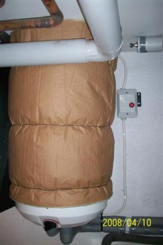

Jag har en fast Landis/Gyr Elmätare på min 55L elberdare.
Står tempen på 65 grader så har den en standby på 0.6kWh per dygn.
Jag har snurrat lite extra isolering på den.
