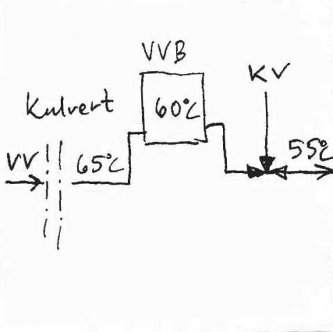

Så en fundering kring trådens huvudtema, vv-beredning från pannrum utan slavtank i bostadshus. Tar risken att bli idiotförklarad, men kan man inte göra som på bifogade bild för att vinna de fördelar som diskuteras? VVB inställd på 60°C, matas med 65°C i så klen ledning som möjligt så att man "tar höjd" i beredaren. Blandas sedan ut till 50-55°C vid leverans till kranarna. VVB isoleras extra för att behålla värme. '
Då finns det alltid varmt vatten till hands, elberedaren borde inte behöva gå särskilt mycket + Legionellasäkert.
