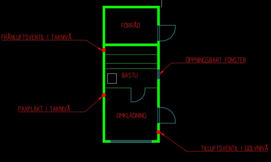

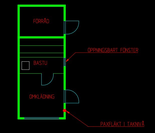

Tar tacksamt emot förslag pÄ hur jag ska lösa ventilationen i bastun och relaxen.
Behövs en frÄnluftsventil i bastun dÄ jag ska ha vedeldat aggregat?
Behövs en tilluftsventil i golvnivÄ i relaxen dÄ jag ska ha glesat golv i bastun och en springa under dörren in till bastun?
Kanske rÀcker att göra enligt bild 2?
Ritning av bastu med frÄnluftsventil, paxflÀkt, öppningsbart fönster och tilluftsventil, visande förrÄd, omklÀdning och bastu.
Planritning över bastu med tillhörande förrÄd, omklÀdningsrum, samt ventilation med öppningsbart fönster och paxflÀkt i taknivÄ.
https://www.bastupunkten.se/infosidor/bastuns_ventilation.htm
Vet inte om det stÄr sÄ mycket pÄ lÀnkan ovan om det du vill veta..
Men jag tror du vill ha frÄnluft för att fÄ rotation pÄ vÀrmen.
Ingen flÀkt behövs, normalt sÄ Àr det ett hÄl pÄ 10X 20 cm som sitter under aggregatet frÄn relaxen. Luft ut görs med en tallriksventil 100 - 125 mm diagonalt frÄn aggregatet vid taket. Sen att ha gles i golvet,dÄ blir det bra kallt i bastun.Inluft i relaxen kan tas uppe eller nere. Nere sÄ kyls golvet av kraftigt, uppe sÄ blir det blandluft. Vad för extra vÀrmei i relaxen, inget skönt med kanske bara 10C eller mindre vid utgÄng frÄn bastun. En relax ska nog ha minst 28 - 30 C för att kunna sitta en stund efter ett bad.

Intressant. FrÄgan Àr om lösningen med frÄnluften under bÀnken med utlopp högre upp fyller samma funktion nÀr jag har glesat golv?
Glesgolv i bastun Àr som jag förstÄtt det en vÀldigt beprövad metod. DÄ bastun byggs i stugan och vi sÀllan Àr dÀr nÀr det Àr riktigt kallt tror jag inte det blir nÄgot problem. Vi kommer Àven överdimensionera aggregatet och ha tre nivÄer pÄ lavarna sÄ att golvet vissa gÄnger Àr lite kallt gör inte sÄ mycket.
Relaxen tÀnker jag vÀrms upp med spillvÀrme frÄn bastun, men eventuellt kanske ett element fÄr stÀllas in vid vissa tillfÀllen.
