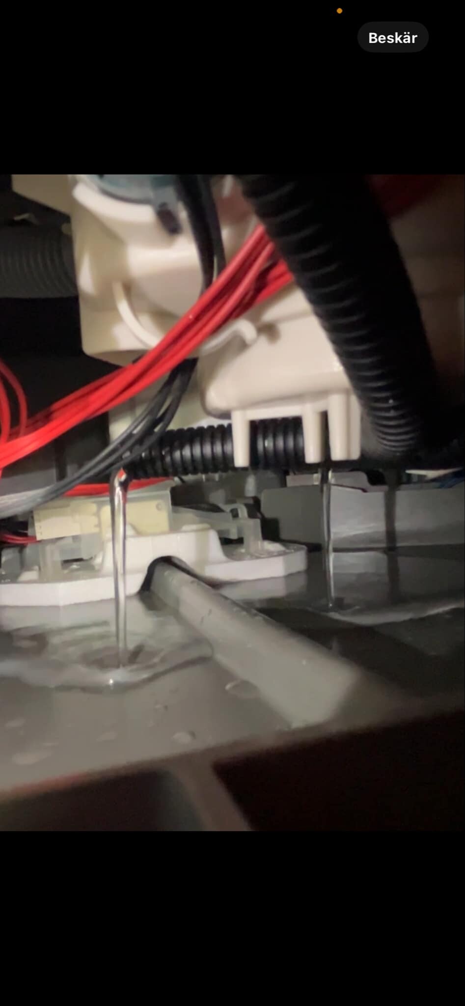

Tänkte följa upp tråden med att maskinen testkördes under service med avloppsslangen till separat dunk och gick då klockrent. Felet sades då vara i husets avloppsledningar där diskmaskinen inte verkar kunna läppa ut vattnet i tillräcklig hastighet och därav släpper övertrycksslangarna vatten undertill.

bra med uppföljning men det låter som bullshit
Fel i husets avloppsystem kan du ju ha hur eller hur men det skall maskinen ta hänsyn till
MEN:
finns inga övertrycksslangar men väl överfyllnadsslangar dessa kan aktiveras vid PÅFYLLNING om samtliga säkerhetssystem har ballat ur dvs nivågivaren kass eller elektroniken skiter i maxtid för påfyllning
tömmer maskinen för långsamt får du felkod i20 om elektroniken är redi och inte skiter i maxtiden och nivågivaren
Så vad hände egentligen???
överfyllnad indikeras med i30 och då är antingen maxtiden överskriden eller vatten på bottenplattan

Hm, överfyll och inte övertryck kan det väl vara! Mkt info. i30 har maskinen indikerat. Maskinen har då släppt ut vatten genom de svarta (då var det överfyllnadsslang?) så vatten har hamnat på bottenplattan i maskin. När maskinen frikopplades från avloppet så skedde alltså inte detta..
Vad är i så fall din teori innan det blir större pådrag på detta...?

när maskinen tömmer kan den inte släppa ut vatten via dessa slangar om det inte rinner in vatten fortare via inloppsventilen (osannolikt)
det är då mer troligt att din avloppslang har en liten spricka som håller tätt när du inte har något mottryck.
kollas med att stoppa tummen i slangen och låta maskinen tömma samtidigt som man kollar på bottenplattan

Jag ser tydligt vartifrån maskinen släpper vatten på bottenplattan, vilket är genom de svarta slangarna. Hur kan de svarta slangarna släppa vattnet om sprickan sitter i avloppsslangen, då borde väl vattenläckan komma från avloppsslangen och inte från övertrycksslangarna? Se bild.
Ha det där ser ju inte klokt ut!
med tanke på att den övre anslutningen sitter högre än max vatten inne i maskinen så måste det tillföras nått rejält med vatten för att få denna strålen
om du öppnar luckan i detta läget hur mycket vatten är det i?
Inget märkbart med vatten inne i självamaskinen. Man ser att den har spolat runt så det är droppmärken men ingen mängd.

inget vatten ? när det rinner ur överfyllnadsslangarna?
en omöjlighet

Självklart är avloppshålet (under sil/filter) vattenfyllt, precis som toalettskålen har sitt lilla vatten i botten. Men inget utöver som inte ska vara där.
Maskinen är lika "ej överfylld" när den går frånkopplad från husets avlopp som när den är påkopplad. Däremot när den är frånkopplad och avloppsslang satt i separat hink så rinner inget ut genom överfyllnadsslangarna.

skulle behöva se detta med egna ögon då det är en fysikaliskt omöjlighet att det rinner vatten ur dessa slangar under tömning
