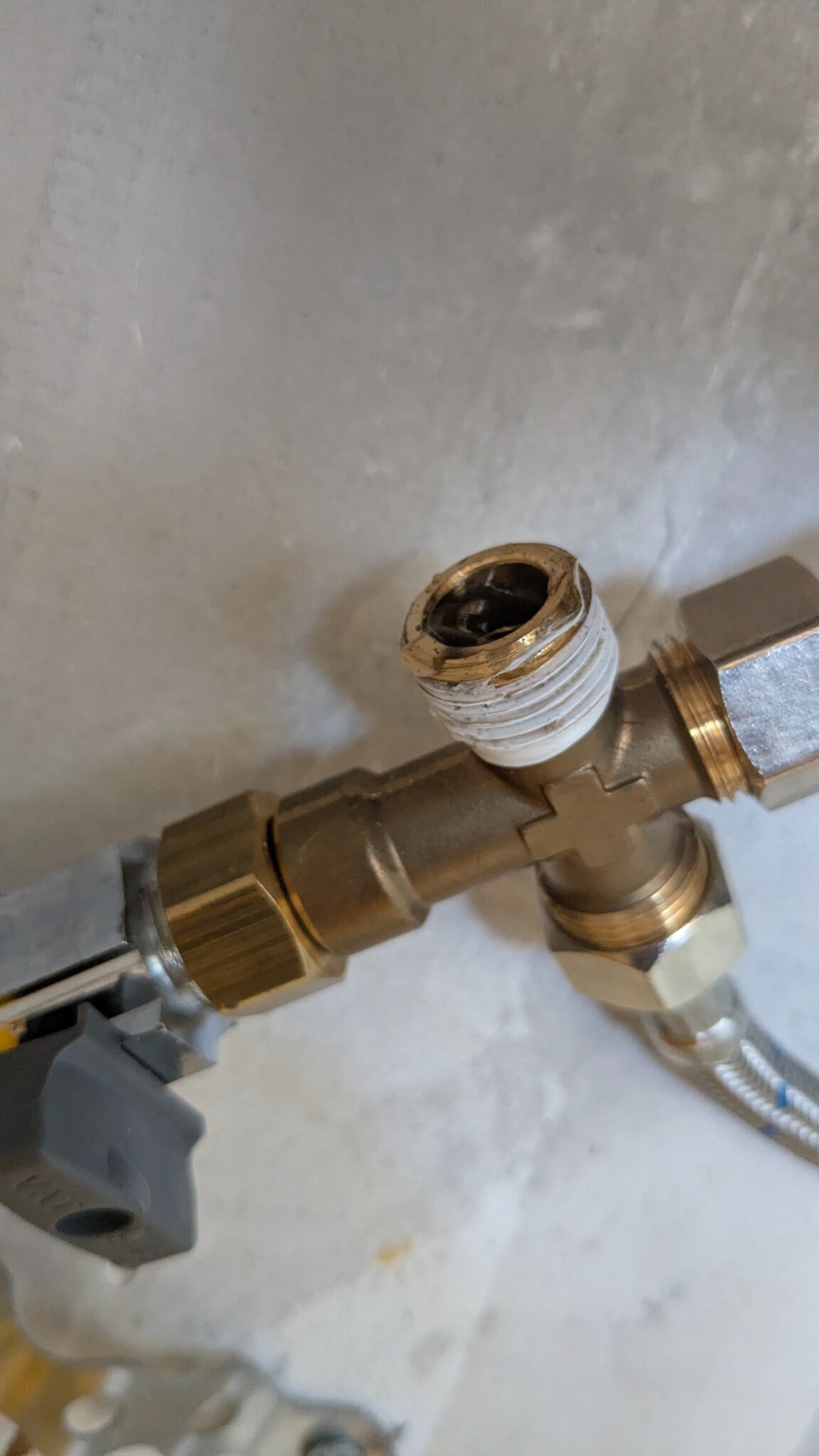

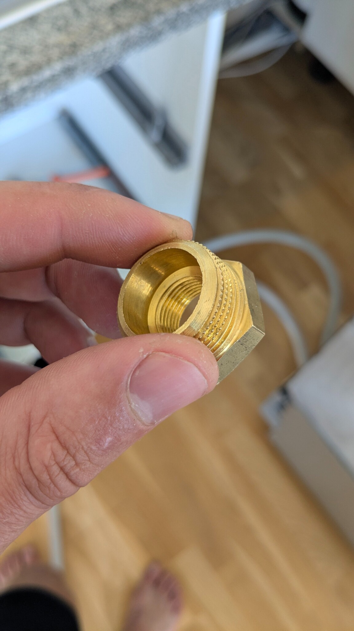

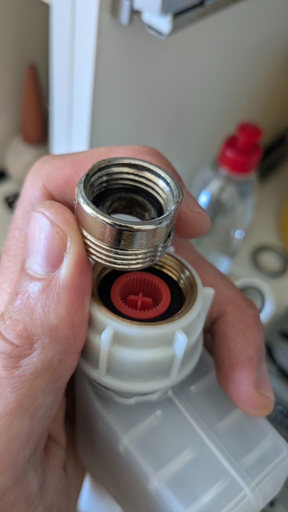

Jag vill koppla in min diskmaskin till min vattenanslutning. Min diskmaskin har R20 invändig gänga, och min vattenanslutning har R10 utvändig gänga.
Jag har köpt en koppling (reduceringsnippel), men vattnet läcker vid R10-anslutningen.
Kan ni hjälpa mig? Behöver jag en packning/tätningsbricka, och hur fungerad det?
Vattenanslutning (R10)
Diskmaskin (med optionel R20 > R15 koppling)
R20 till R10-koppling läcker vid R10-sidan
Du måste linda på mycket mer gängtejp på R10-gängan. Räkna med 10-15 varv.
