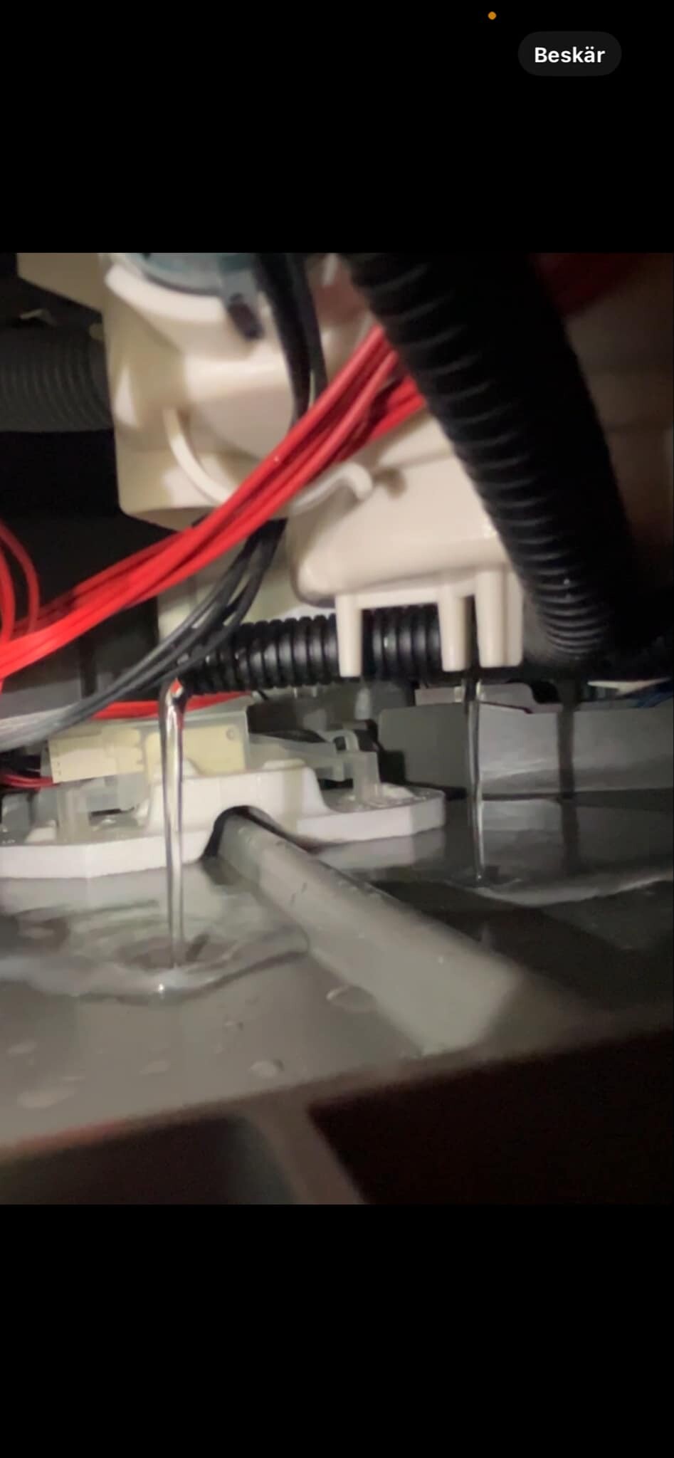

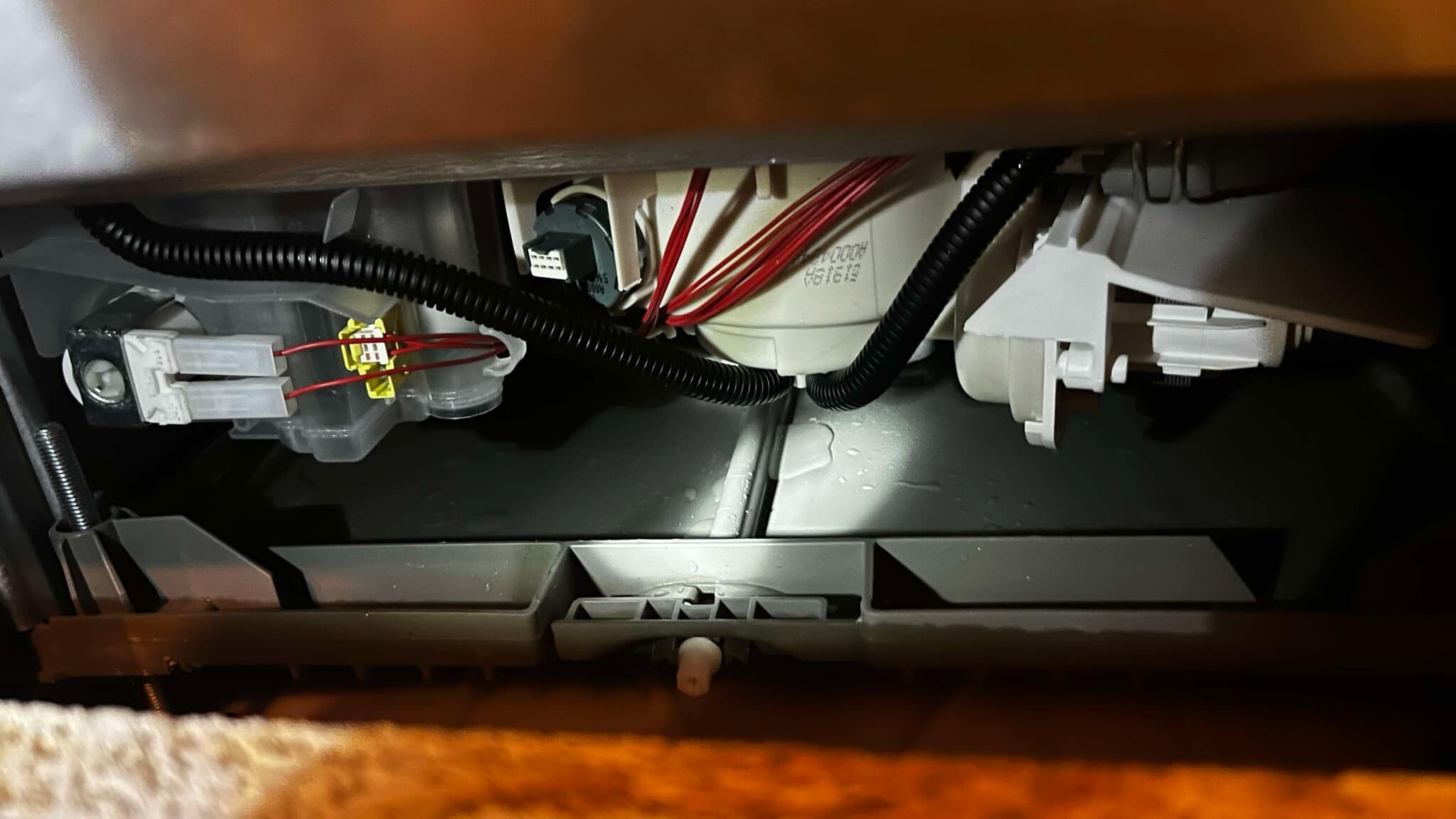

Jag har en 5 år Electrolux diskmaskin. Felkod i8 = varning för översvämning. Öppnade upp och ser då att dessa svarta slangar släpper ut en stril vatten. Lyckas inte googla fram eller med hjälp av Electrolux support få fram vad dessa svarta slangar som nu släpper vatten är till för.
Har fram och tillbaka haft problem med trycket i min lägenhet som exempelvis påverkat vattenavrinningen från zinken. Min fundering är om vattnet till avloppet rinner ut för långsamt och att då dessa svarta rör är till för att underlätta ett eventuellt övertryck i maskinen om vattnet går ut för långsamt. Bara en fundering. Någon som vet vad rören är till för så kanske det hjälper i detektivarbetet.
Tack på förhand!
dessa slngar är till för att tappa vatten då maskinen är överfylldE ecilak skrev:Hoppar på inlägget här då det känns som jag hittat en bra tråd med flera diskmaskinskunniga, hoppas ok!
Tack på förhand!
dvs för hög nivå i maskinen
den är 5år och det är precis just då som de kinesiska kretskorten lägger av
EOL har upppnåtts
dax att leta efter en ny
Tack för svar! Låter sjukt att en diskmaskin för 15 papp endast ska hålla i 5 år. Men förstår, garantitiden är på 5 år och den här har passerat med ett par månader, väldigt smart.returen skrev:
