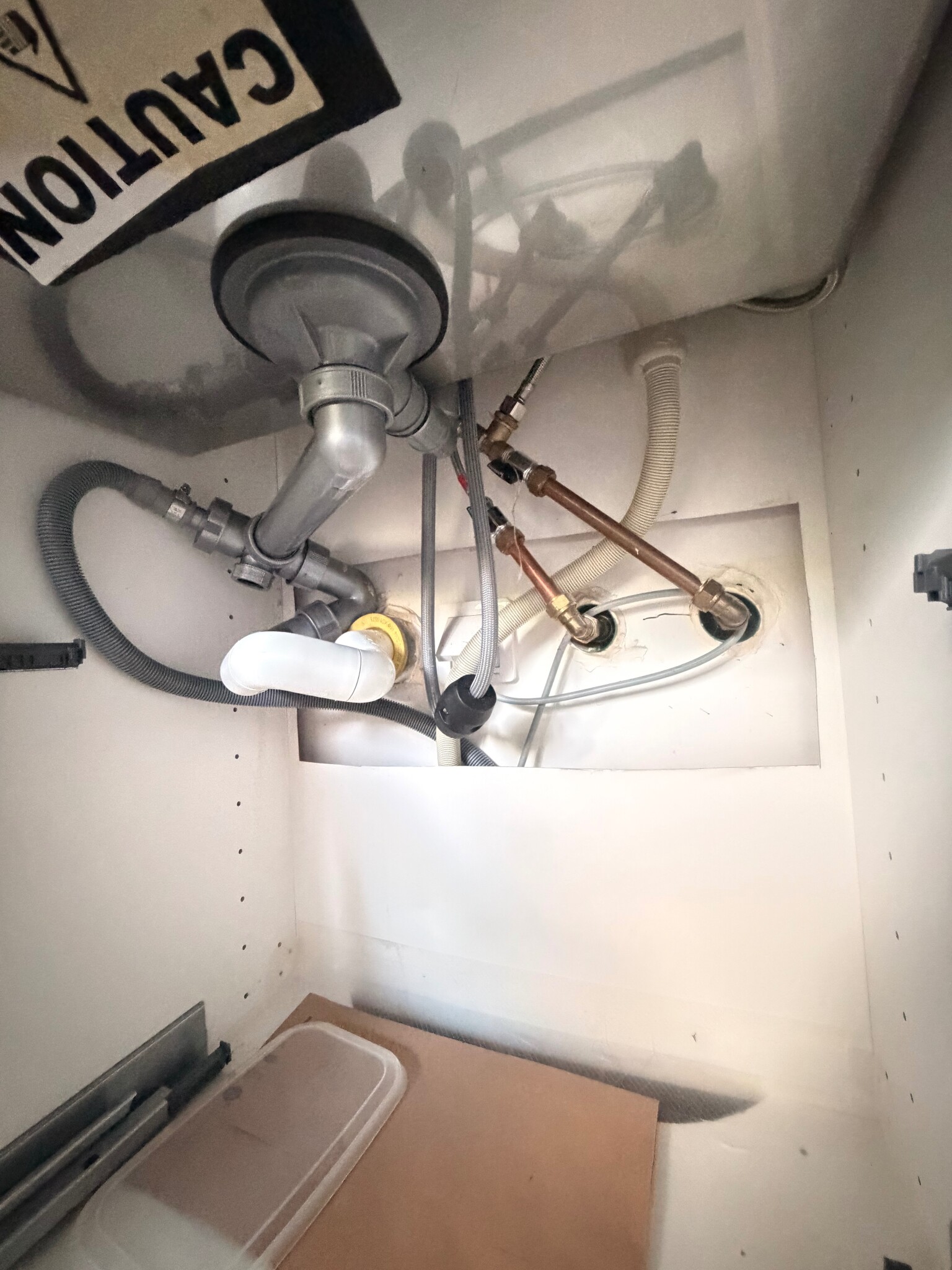

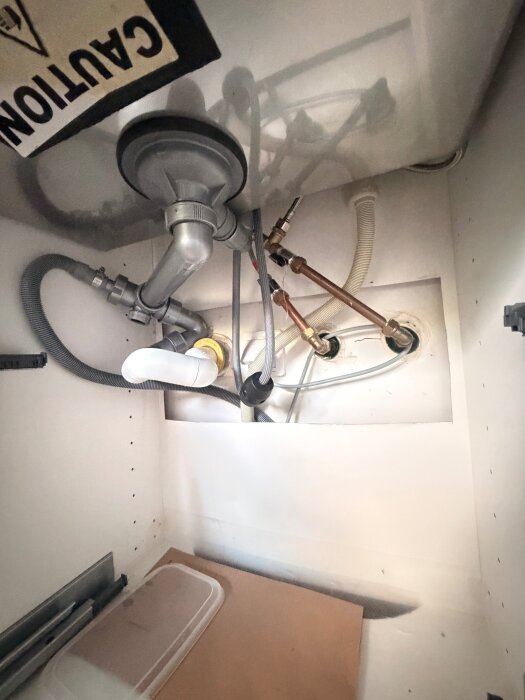

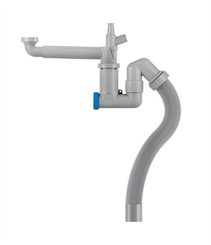

Vad behöver jag för delar det sitter ju inget riktigt vattenlås där nu och det är trasigt något bra tips Ska man göra själv eller anlita röris
Om man monterar grejerna rätt så funkar det. Vad är trasigt? Är det ett nytt kök?

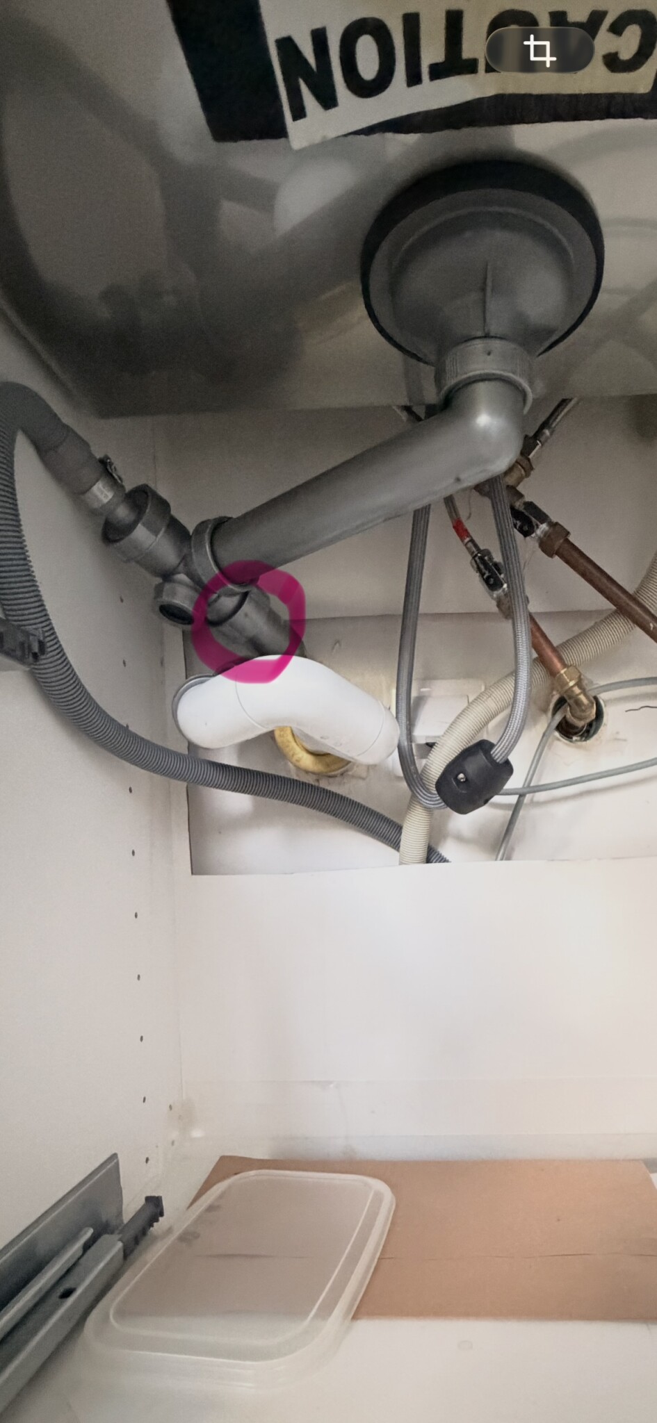

Köket är över 15 år vattenlåset den vita kröken är väl inte godkänd och det läcker i en rörskarv
Pratade med en röris och påstod att det finns r inte se ut sådär
Ok. Som röris så är det nog bland det värre jag sett....

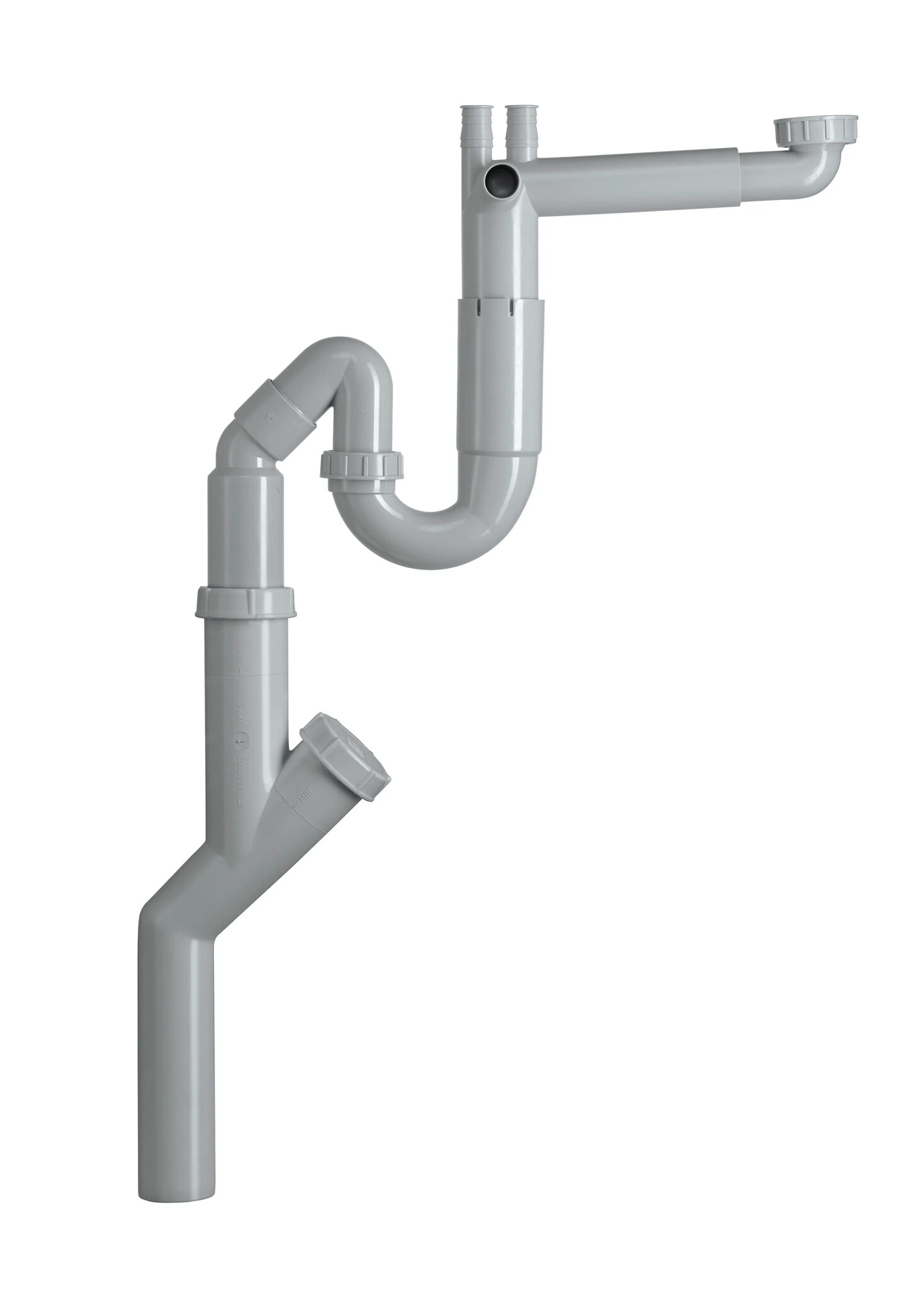

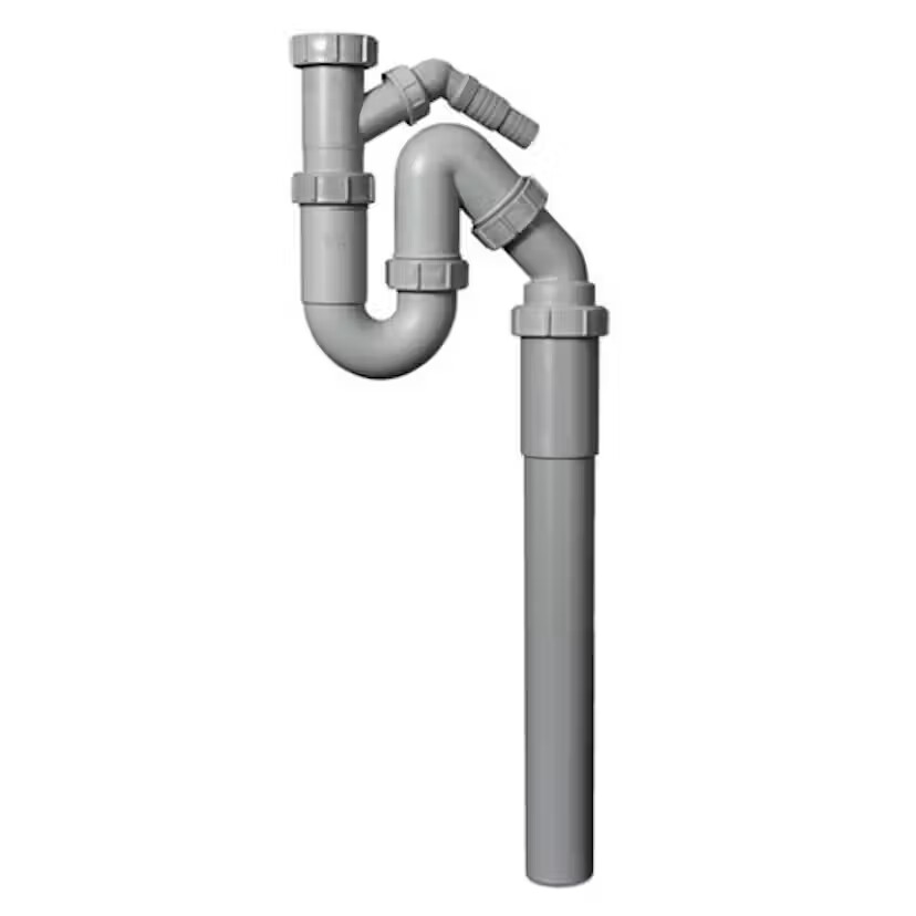

I detta läget skulle jag inte rekommendera ett vattenlås med flexibel slang, med tanke på att du har anslutningen i vägg.
Välj då hellre ett vattenlås med fasta rör på utloppet.
Tex:
https://www.bygghemma.se/kok-och-bad/kok-och-tvattstuga/diskbank-och-diskho/tillbehor-diskbank-och-diskho/vattenlas-alterna-till-diskho-och-utslagsback/p-1669112?utm_source=google&utm_medium=cpc&utm_campaign=PLA - Sale/Discount - High Prio - Shopping&utm_id=19821925142&gad_source=1&gad_campaignid=19821925142&gclid=CjwKCAjwmJjSBhB-EiwAkZgxiwVfwQJPHQ9xJAIM6gHZEfDdzbewNoPhJqJZ14HdMd52vwPJMVu_0hoCZJAQAvD_BwE
Kombinera vattenlåset med 88,5º böj 50 in i vägganslutningen (finns även på närmsta "bygglada"):
Tex
https://www.vvsobadrum.se/ror-rorde.../avloppsboj-88-5-pp-1-muff-slat-inomhusavlopp
https://www.biltema.se/bygg/vvs/san...-graa-50-mm/avloppsboj-875-o-50-mm-2000065095

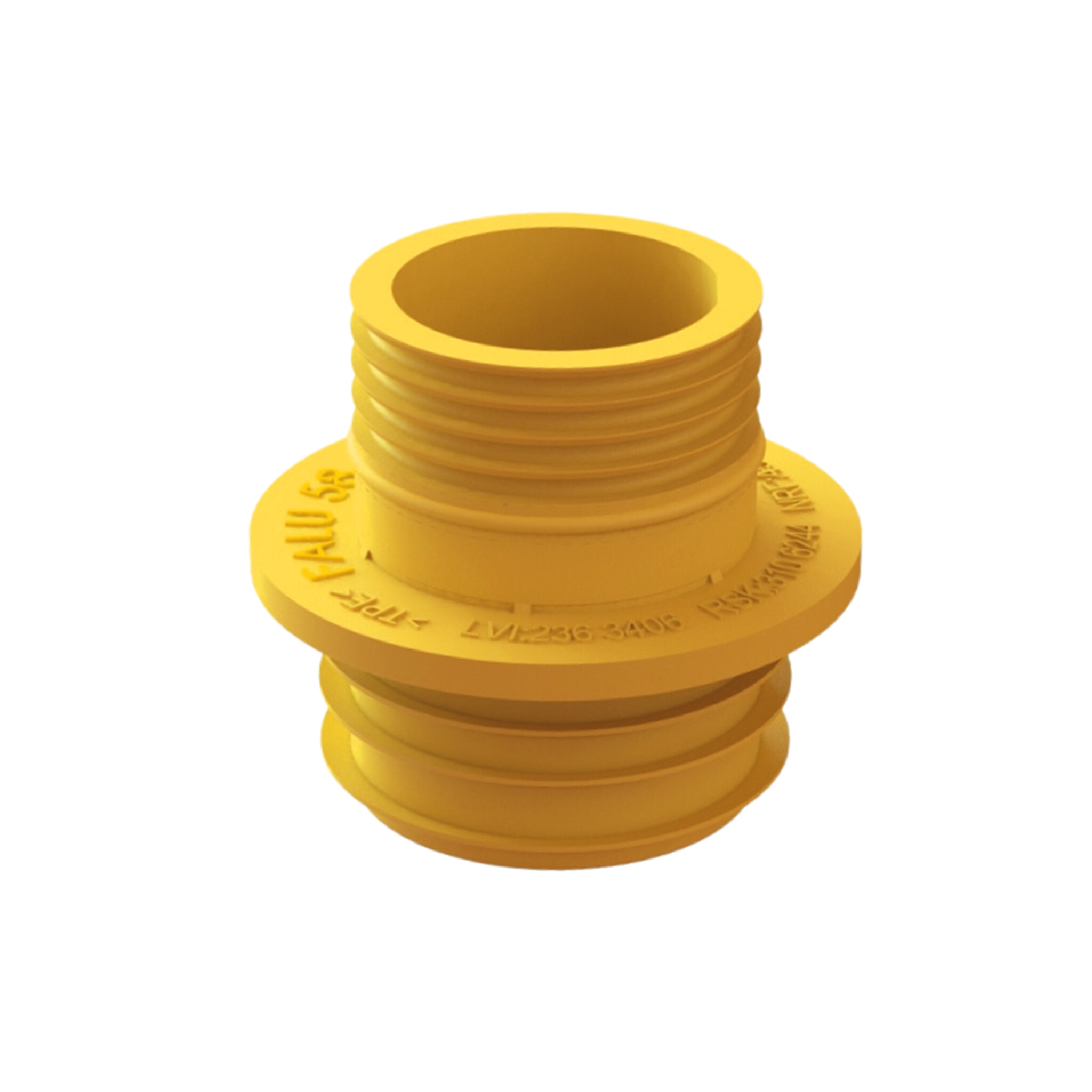

Den gula gummibussningen ska klara av 50mm avlopp...
https://faluplast.se/produkt/3106244/

M _Mannen skrev:
Den här skulle jag testat hos dig. Slangen går att kapa kortare
[länk]
Samt en avlopppsböj som trycks in i gula gumminippeln.
[länk]
Nu har du 2 förslag! Jag brukar vilja få vattenlåset så långt bak som möjligt pga lådor och skit.
Bara att välja.
Fördelen med detta vattenlåset är den teleskopiska funktionen mot väggen.
Den kan vara ovärderlig om det är långt ifrån väggen med anslutningen till hon.
Men en nackdel med flexibel slang om det är trångt med plats.
Alltså om anslutningen i vägg är högt upp.

Tack verkar bra ska ju koppla på diskmaskinen också det går väl på den här kanske en dum fråga från en amatör 😱
går bra på alla förslag
