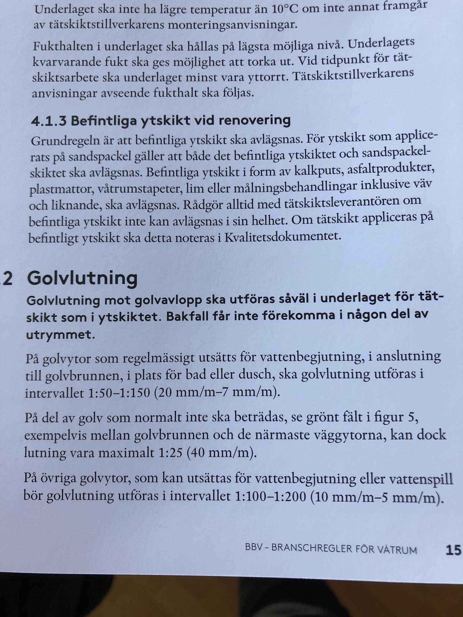

Att fogarna blir blöta utanför dusch är inte ovanligt behöver dessutom inte bero på att det är fel i utförandet. En torr bruksfog är som en svamp den suger i sig vatten tills den blirr mättad, detta gäller även för fixet.
det kan jag förstå, men det ska ändå luta åt rätt håll väl?K KakelDaniel skrev:
Nej det får inte förekomma bakfall någonstans i badrummet
Du har alltså två brunnar i badrummet?
