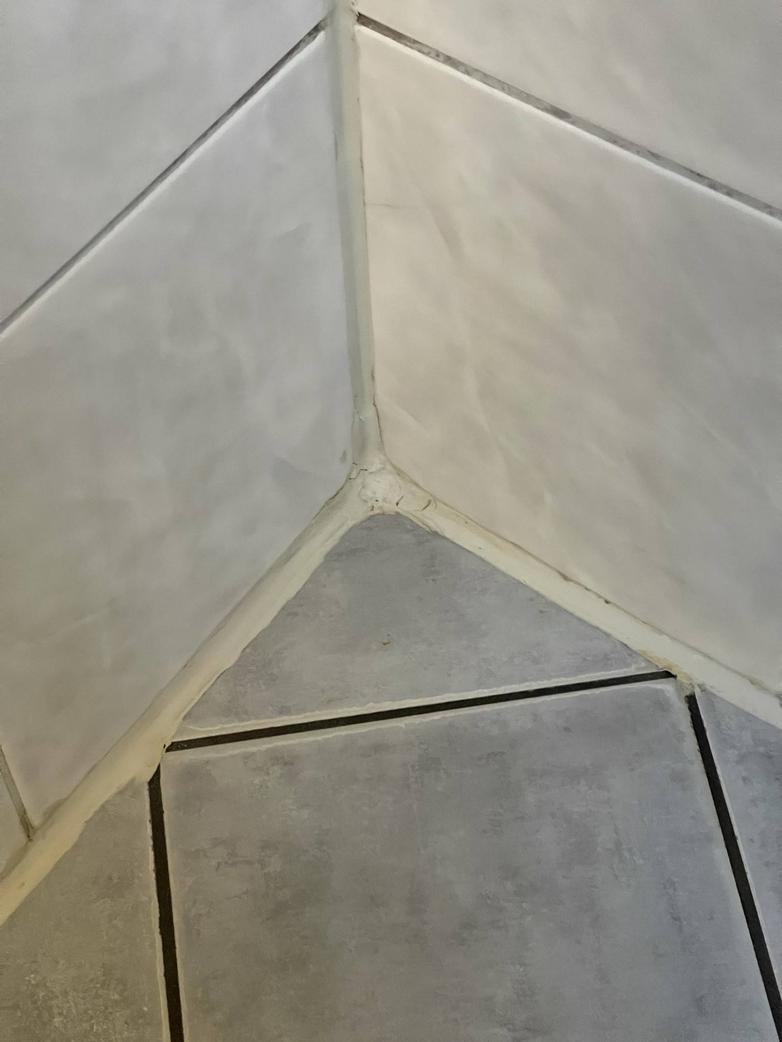

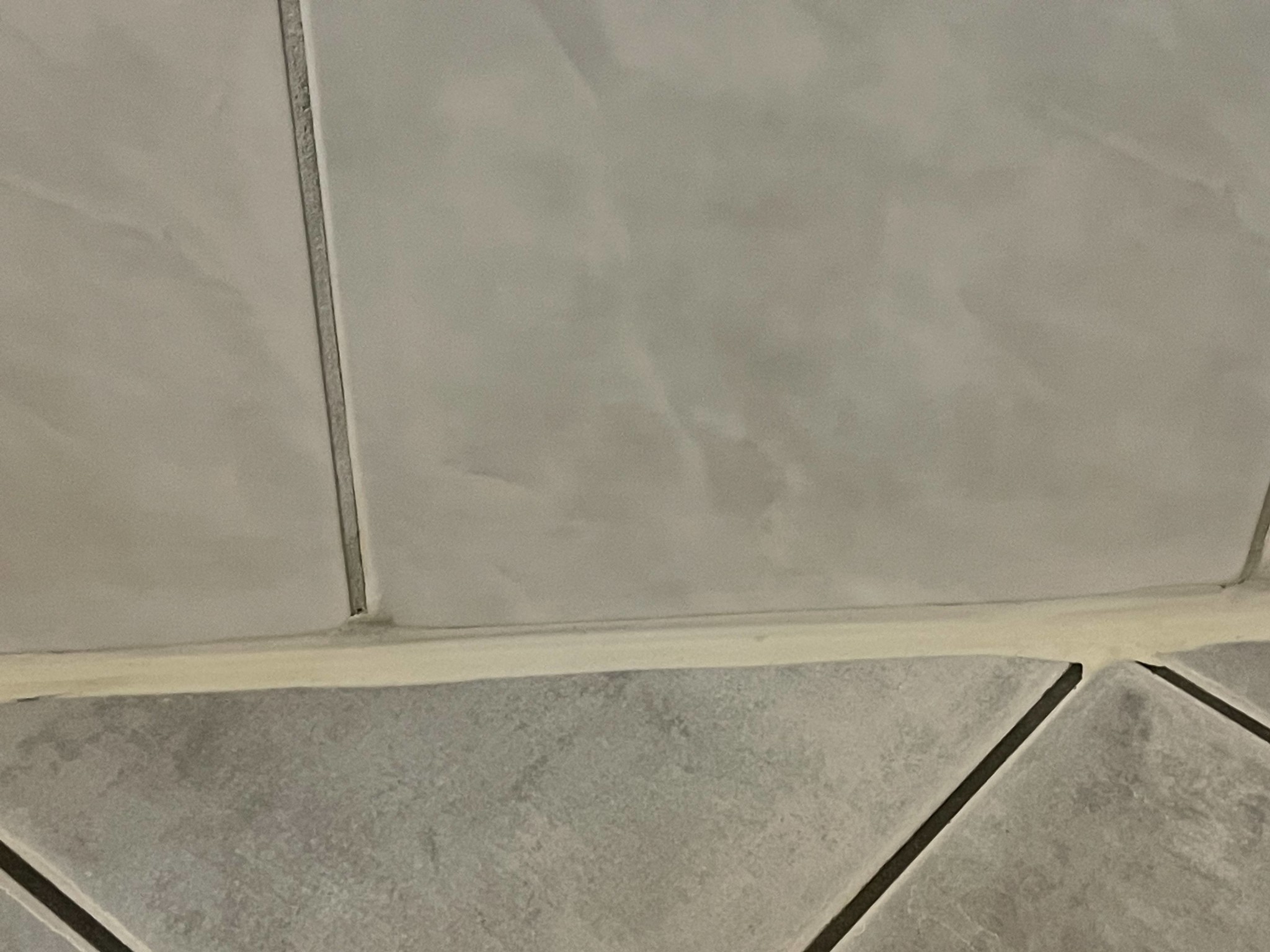

Så här ser min fog ut! Normalt får man byta fog vid golvet med 10 års mellanrum eller när den blir svart i kanterna.
[bild] [bild]
Problemet med att använda silikon så där är att vattnet som letar sig in bakom kaklet inte kan rinna ner till golvbrunnen utan stannar i väggen. Detta gäller bara om silikonfogen bottnar i vinkeln.

Vad har du under? Är det matta? Har du golvvärme? Jag tycker att det ser ut som dålig/fel fall.

Om du har matta och det är gjort på rätt sätt samt vattenburen värme ska det mycket till för att det ska bli något fel mer än att vatten blir stående för att torkas ur av golvvärmen. Dock är det ju fel fall oavsett. Besiktades badrummet efter bygget?

Ludde Jakobsson Ludde Jakobsson skrev:
Jag håller 100 med Huddingebo. Troligtvis har ni fel fall under plattorna. Oftast tror folk att fallet för plattorna är viktigast men fallet under plattorna är mist lika viktiga då det är där mycket vatten hamnar och sedan måste fallet vara tillräckligt för att vattnet skall rinna ner i brunnen. Troligtvis finns det bak-fall i badrummet som sedan har kompenserats med för mycket fix för att få rätt fall på plattorna. Jag skulle kontakta hustillverkaren alt en besiktningsman för att få ett utlåtande,
Håller med på den. Och gör det så snart som möjligt ifall det skulle visa sig att det finns nån begynnande fuktskada under.
