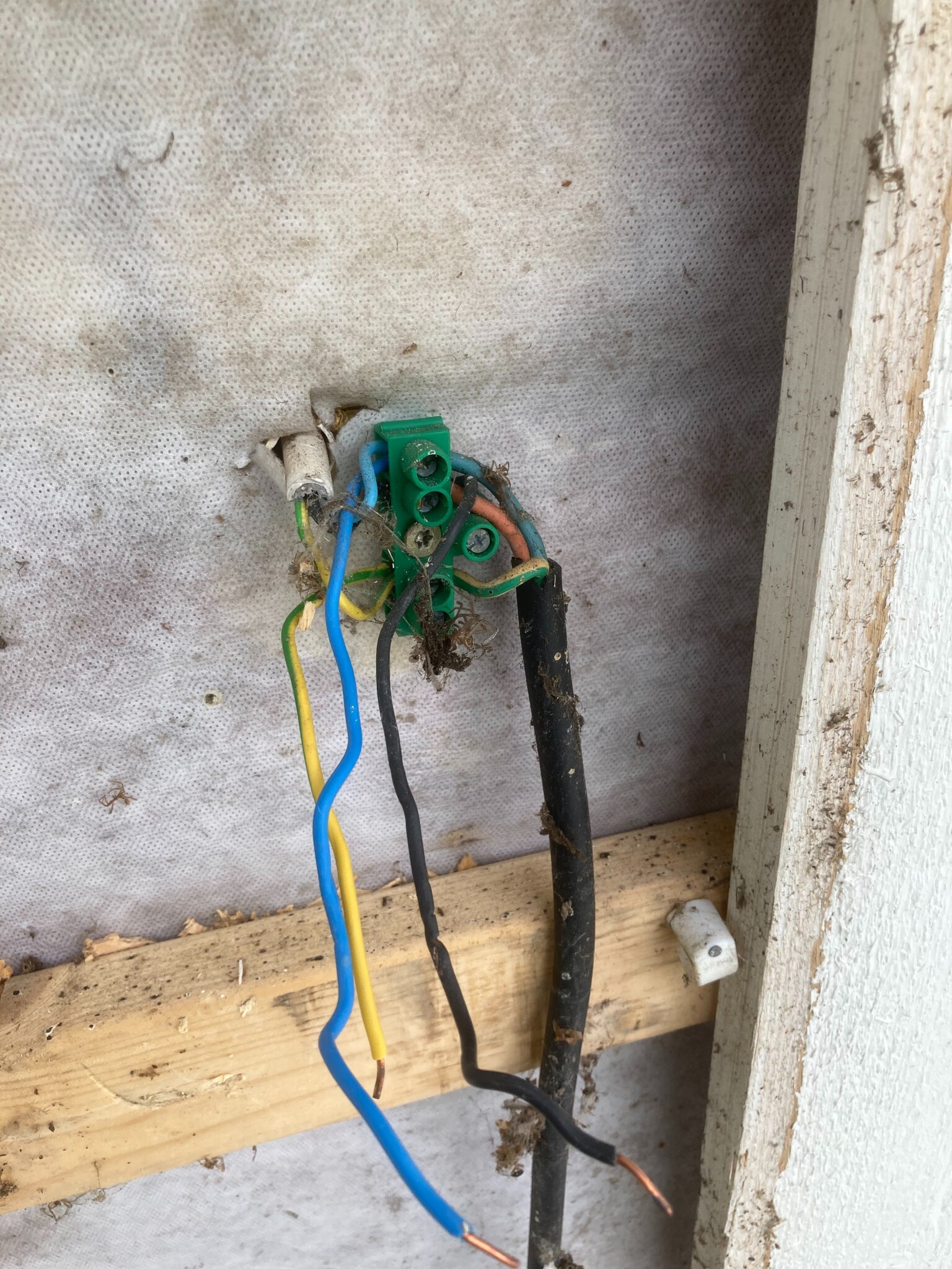

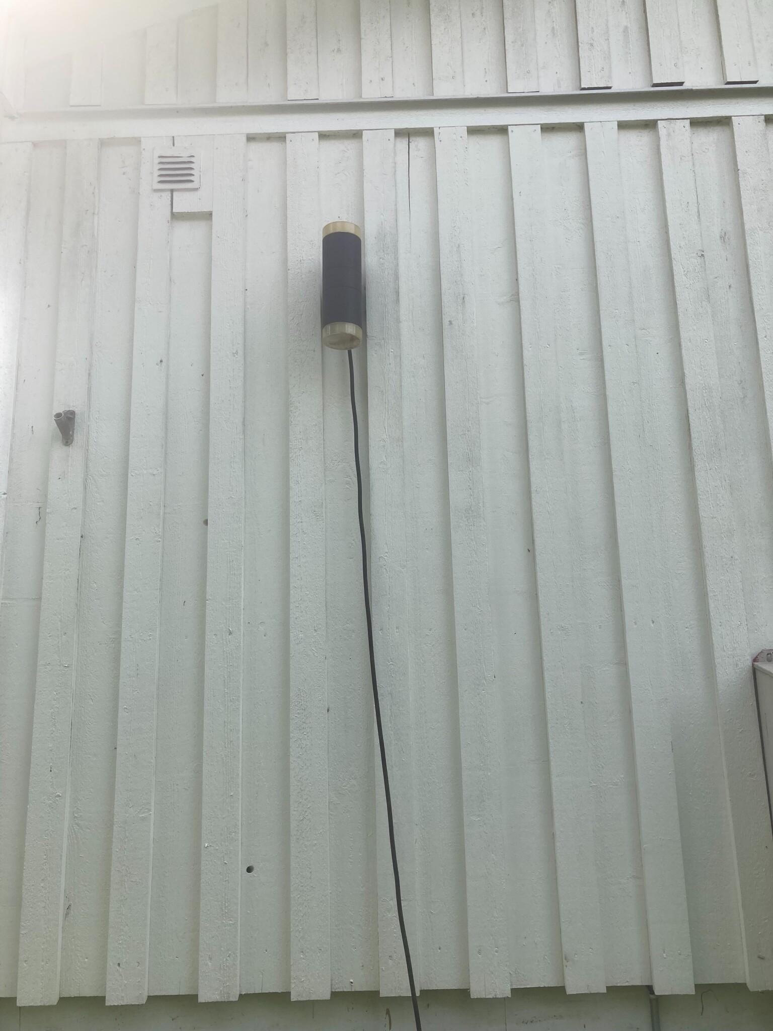

Mer sommarstuga. Det finns fasadbelysning men någon tyckte det fattades en lampa på knuten. Så då monterar man dit en. Och man matar naturligtvis med RDO(E) liggande på backen från lampan vid andra knuten:
Vägg med vit träpanel och ny fasadlampa monterad. En elkabel hänger från lampan längs väggen.

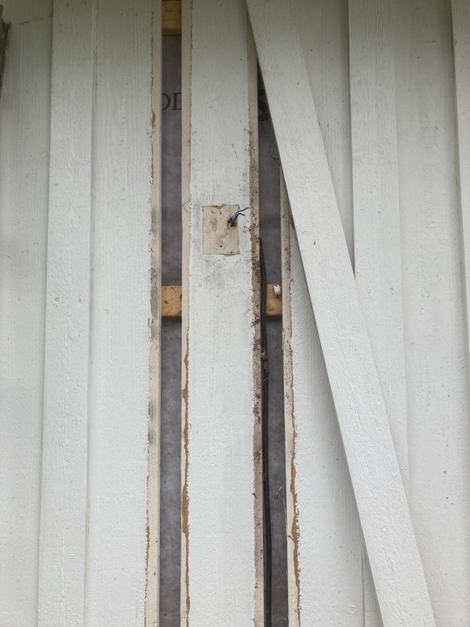

Hur tar man matningen från den armaturen då? Eftersom man lät den hänga från den nymonterade så kunde man ju hoppats att man bara skarvat i armaturen, men se, så enkelt skall vi inte ha det. Istället så lossade man på en lockbräda och gick under den (tog ingen bra före-bild). Man gick alltså under den vänstra lockbrädan, men gick bakom underbrädan och satte en klammer under den högra lockbrädan:
Exponerad vägg med borttagen lockbräda visar installation av kabel bakom panelbrädorna.
Men man har inte skarvat i lampan? Så hur är det gjort då? Jo, med en överbliven plint från en dosa (ordentligt skruvad i väggen):
Elinstallation med synliga färgade kablar och en plint monterad på en vägg.
För varför inte? Alla sätt är bra utom dom dåliga! (Det här är fö ett av dem... ;))
Jag kan inte för mitt liv förstå varför man inte gör det någotsånär riktigt när man ändå är på gång? Det är ju inte jobbigare att skarva i armaturen och spika upp en ekk (om man nu föredrar sladdriga kablar) än att göra såhär?
Nåja, nu har jag skruvat på en hane och en hona och har en 18m lång förlängningskabel; dvs kabeln (som var i förvånansvärt bra skick) är återigen använd till det den skall användas till, och fasaden är i skick för luftvärmepumpsinstallationen.
P.S. Och varför skall panelbrädor alltid vara klenare än spiken de sitter med? :) Ja i det här fallet så var dessutom en del spik skruv, så djupt dragna att det inte gick att se det. Då är det naturligtvis helt kört när man börjar bräcka i det.

Du får nog blunda med åtminstone hälften av Argusögonen om det inte bara ska bli eljobb i stugan. Ja verkligen underligt men ack så vanligt med dessa konstiga lösningar innebärande samma eller mer jobb och uselt resultat.
Det har jag också alltid funderat över? Varför inte titta på hur resten är gjort och försöka göra lika, med samma sorts grejer?

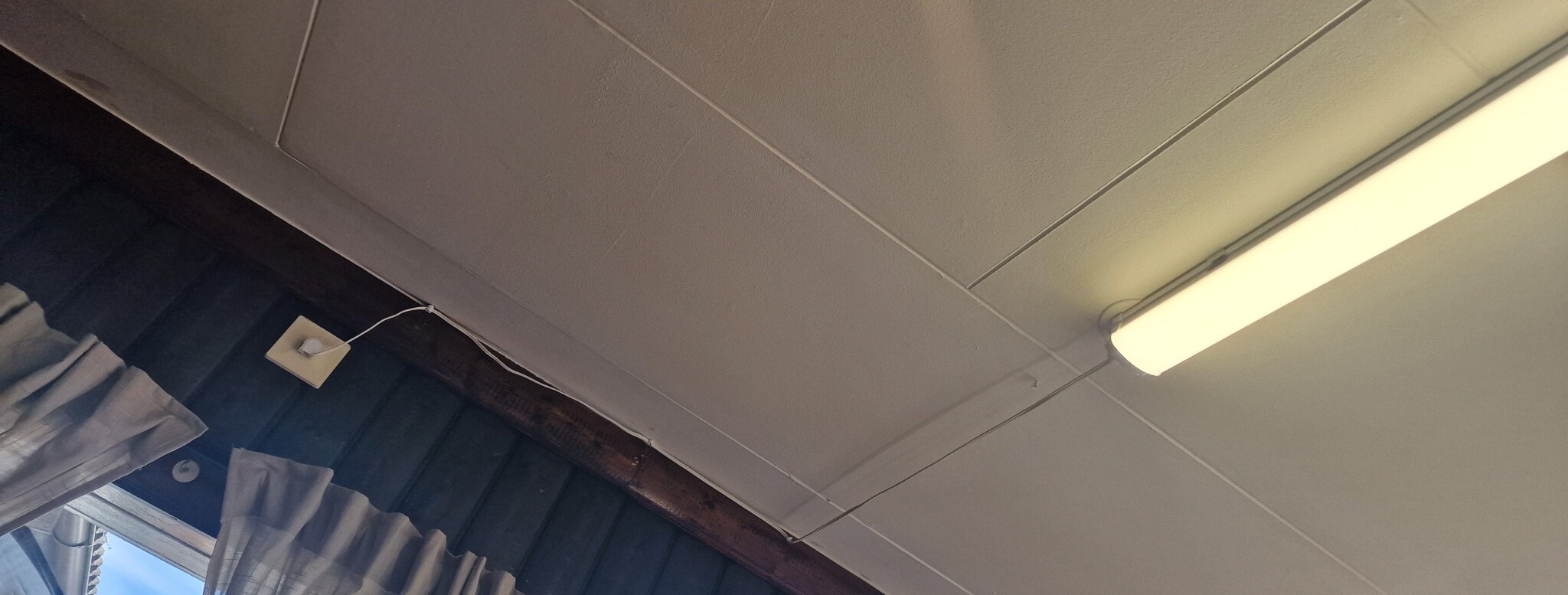

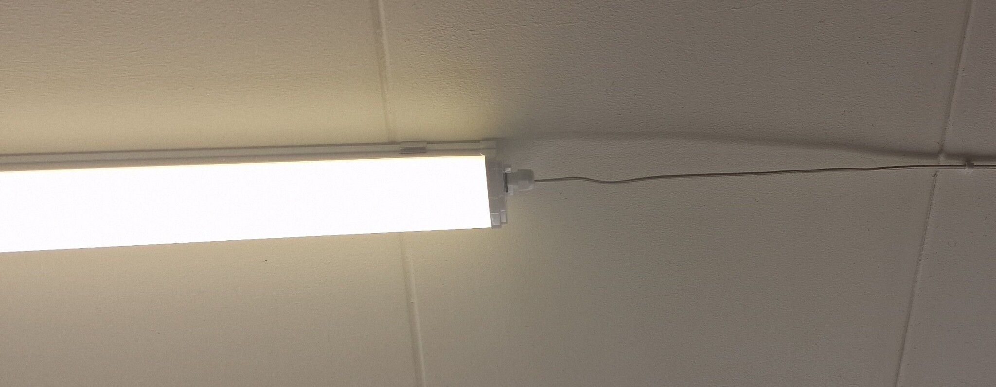

Från verkligheten i en pizzeria...
Tak och lysrör i en pizzeria, med tyggardiner vid fönsterkarm och sladd i taket.
Lysrörslampa monterad i taket i en pizzeria, med synlig sladd längs taket.
  • Wow
avh67f
A avh67f skrev:
Det är nog även parallellt kopplat också 😇
Med den klamringen skulle jag inte vara helt säker…
Jag ser inte riktigt. Är det en gammal telekabel av den flata typen de använt?

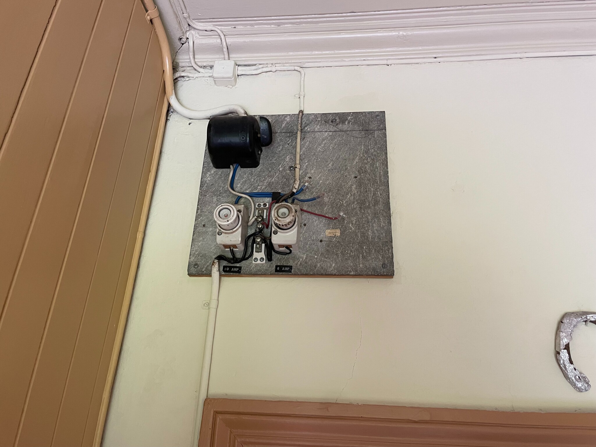

Gammaldags elcentral med porslinsäkringar och kablar monterad på väggen, i en arbetarbostad på tre meters höjd.
Inte värsta - enklaste! På tre meters höjd i en bevarad arbatarebostad i Hällekis nära Kinnekulle finns denna knappast överdimensionerade central. En tåt till spisen, en till resten. Rekorderlig brytare finns också. Tjusigt.
I lägenheten bodde en dam ca 1900-80 utan större krav på livets bekvämligheter. Sådant här måste man ju bara älska. Inte sant?

Just pizzerier är vanligt förekommande med undermåliga elinstallationer
Verkligen? Det hade jag ingen aning om...
Vad för sladd de använder vet jag inte. Ville inte riskera min pizza genom att kliva upp på en stol och inspektera.

Pratade med några syrianer som hade pizzeria redan för trettio år sedan, de gjorde allt elarbete själva och för att inte säkringarna skulle gå hela tiden så bytte de passdelarna till lämplig storlek.

Jag har sett passdelar utan porslins kanter så alla säkringar passar
