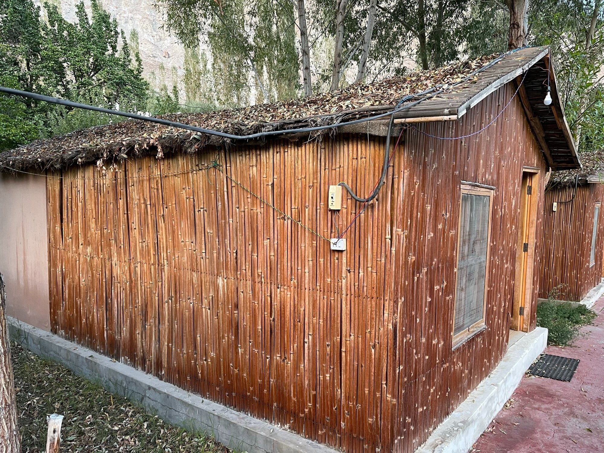

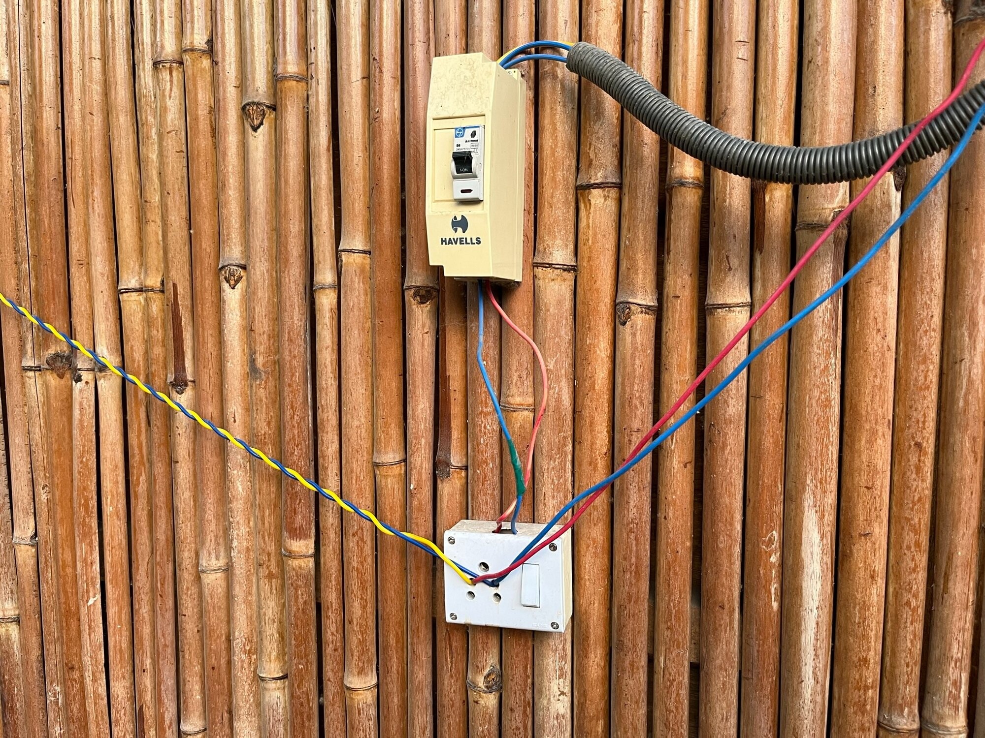

Kanske inte platsar i "värsta elkopplingen" egentligen.
Med tanke på platsen är det mer "normal installation" skulle jag säga.
Har varit och kört motorcykel några veckor i Indien, och bott på varierande standarder.
Men här blev jag lite fundersam, det var i alla fall lite bra att ha en egen resebrandvarnare.
Man låg på helspänn, och lyssnade efter knastrande ljud kändes det som.
Litet hus med väggar av bamburör och enkelt trätak, omgiven av träd. Elektriska kablar är dragna längs med taket.
Elinstallation med brytare och kablar fäst på en vägg av bamburör i Indien.

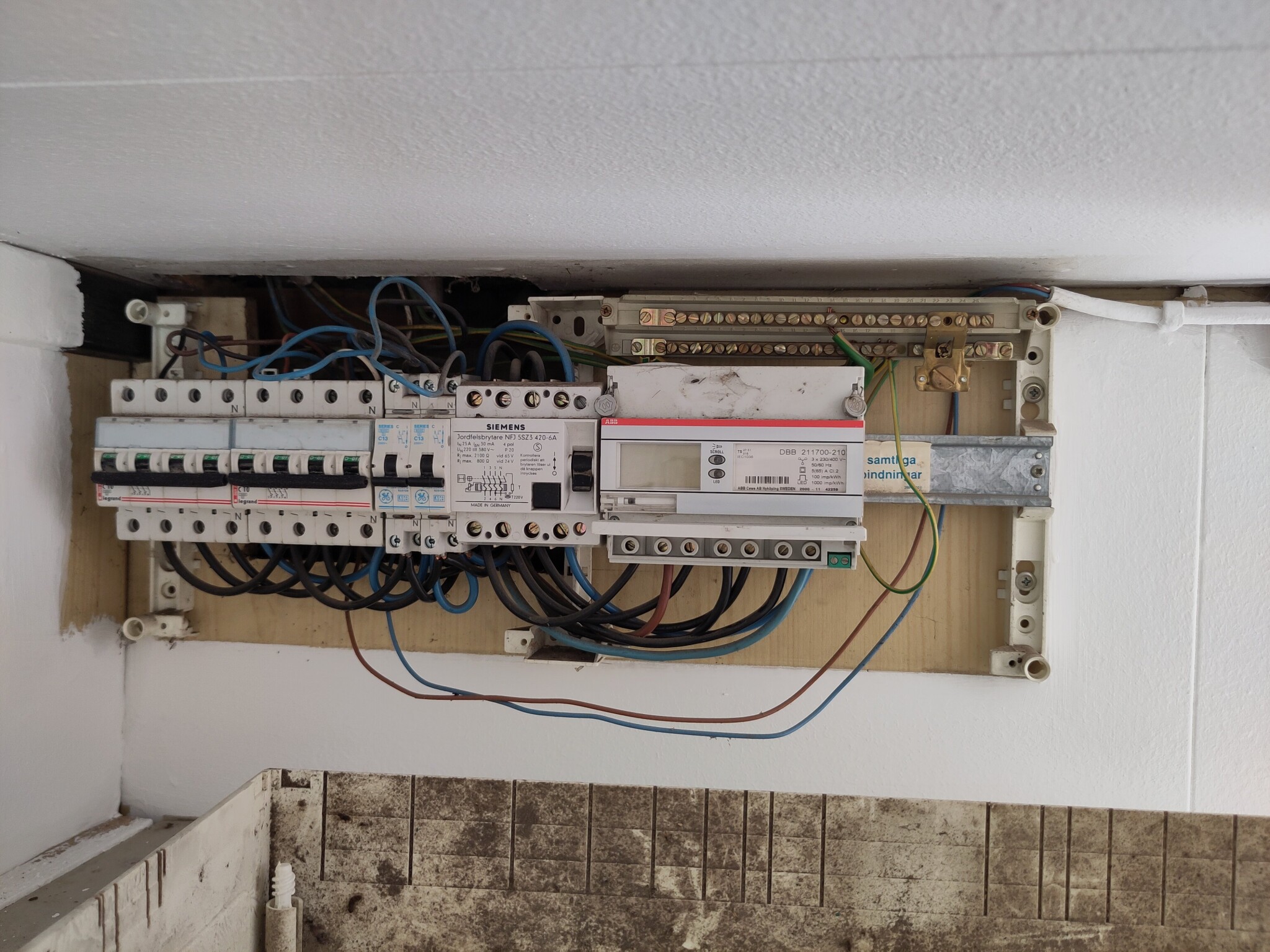

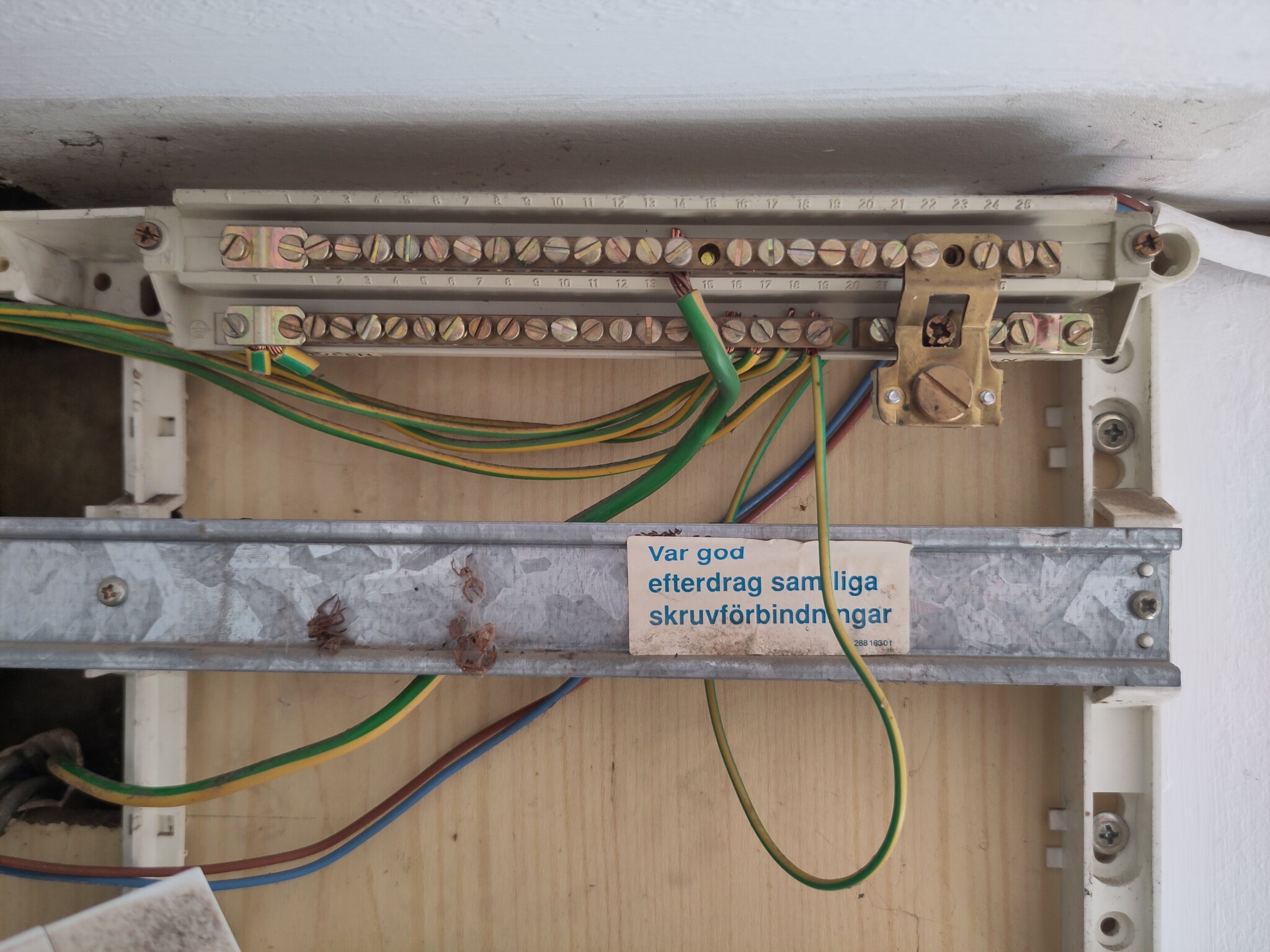

Här har nog ingen kontrollmätt🤔

A
För oss amatörer, vad är felet?
Dilato
Jorda och kortslut vid arbetsplatsen?
tommib
Gissar att nollskruven inte är åtdragen, vilket resulterar i elektriskt separerade skenor. Med PEN är det inte så noga (elektriskt) vilken skena man ansluter till men med PE+N blir det direkt avgörande.
Märklig central dock. Är detta vad som blev kvar när innanmätet plockats ur? Eller var det något slags jordningskapsling?
Den blå och bruna i nederkant..vad är det och vart går den?
Den undre skenan är delad. Så inkommande jord är inte kopplad med de utgående.
Centralen är en lång enradig Hager.
Fotot är taget med innehållet borttaget.

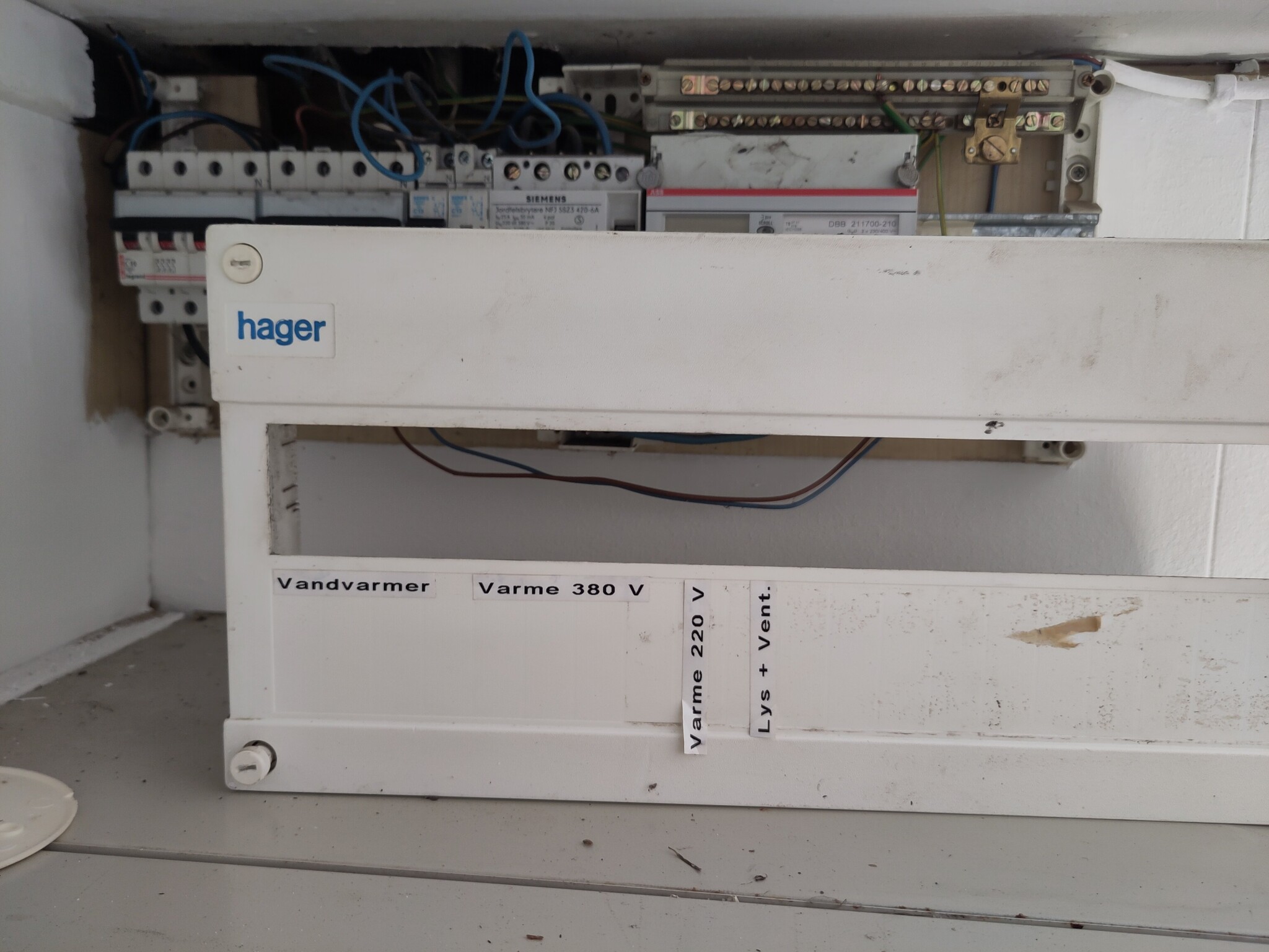

Här är några fler bilder på centralen:
  • Hager central utan täckpanel, exponerade kablar och komponenter synliga. Skyltar med texten "Vandvarmer", "Varme 380 V", "Varme 220 V", "Lys + Vent".

tommib
Ah, grannlandet. Det förklarar avsaknaden av "nolla". Eller ändå kanske inte. Varför är det fyrpoliga minibrytare där? Är det ändå TN-nät in? Gammal vana att bryta alla ledare?
Ser ut som att nollan är med, inkommande nolla till elmätaren, sydd vidare till JFBn, går vidare till högra 1P+N-minibrytaren, sydd vidare till vänstra 1P+N-minibrytaren, sydd vidare till högra 3P+N-minibrytaren och slutligen sydd till vänstra 3P+N-minibrytaren.
Ja precis, nollan går via dvärgbrytarna.
tommib
Jo, det såg jag förstås. Det är bara ovanligt att man gör så i TN-nät, därav frågan. Skulle det vara IT-nät finns det ingen nolla och därmed skulle fyrpoliga brytare vara onödiga.
