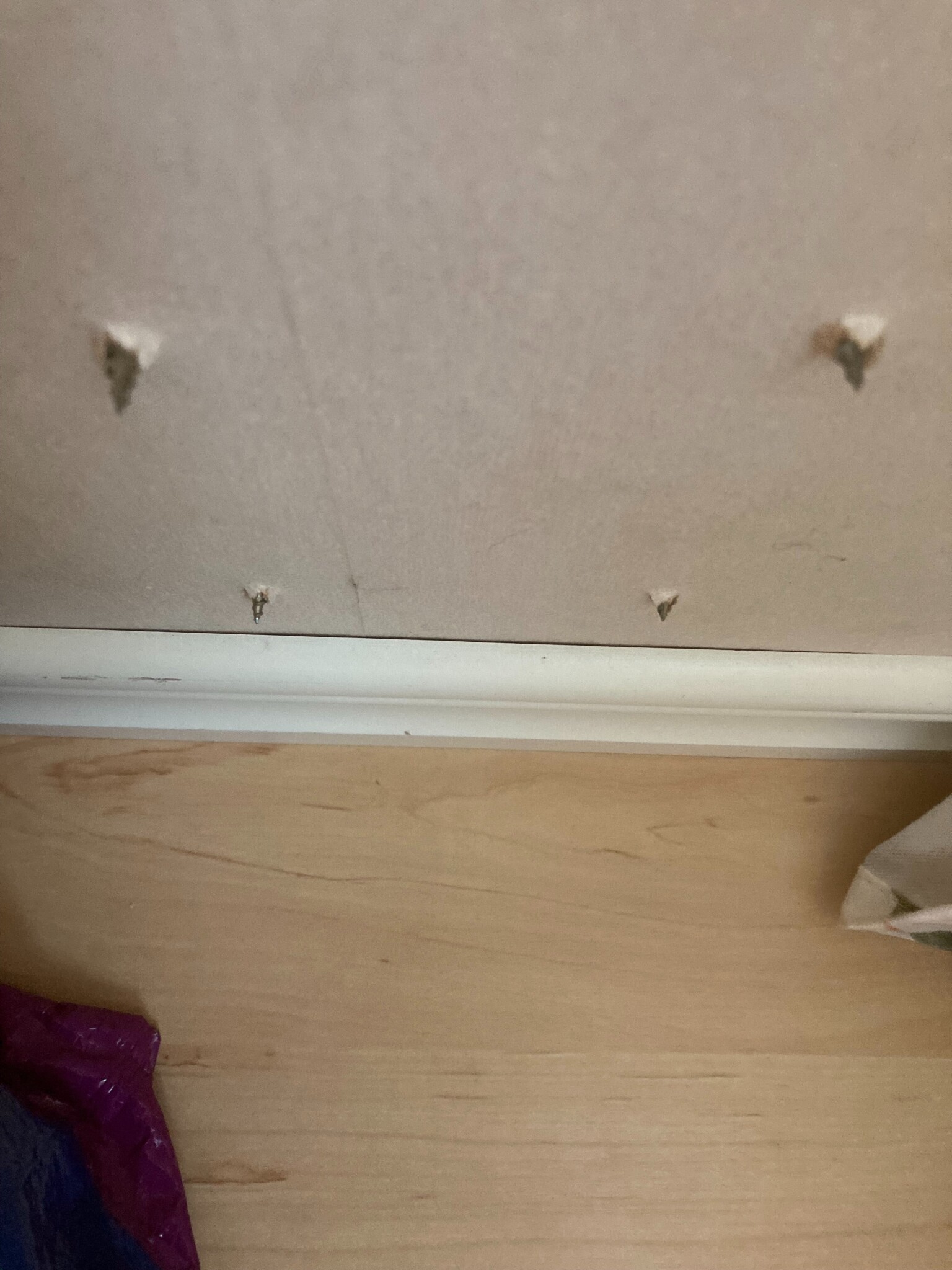

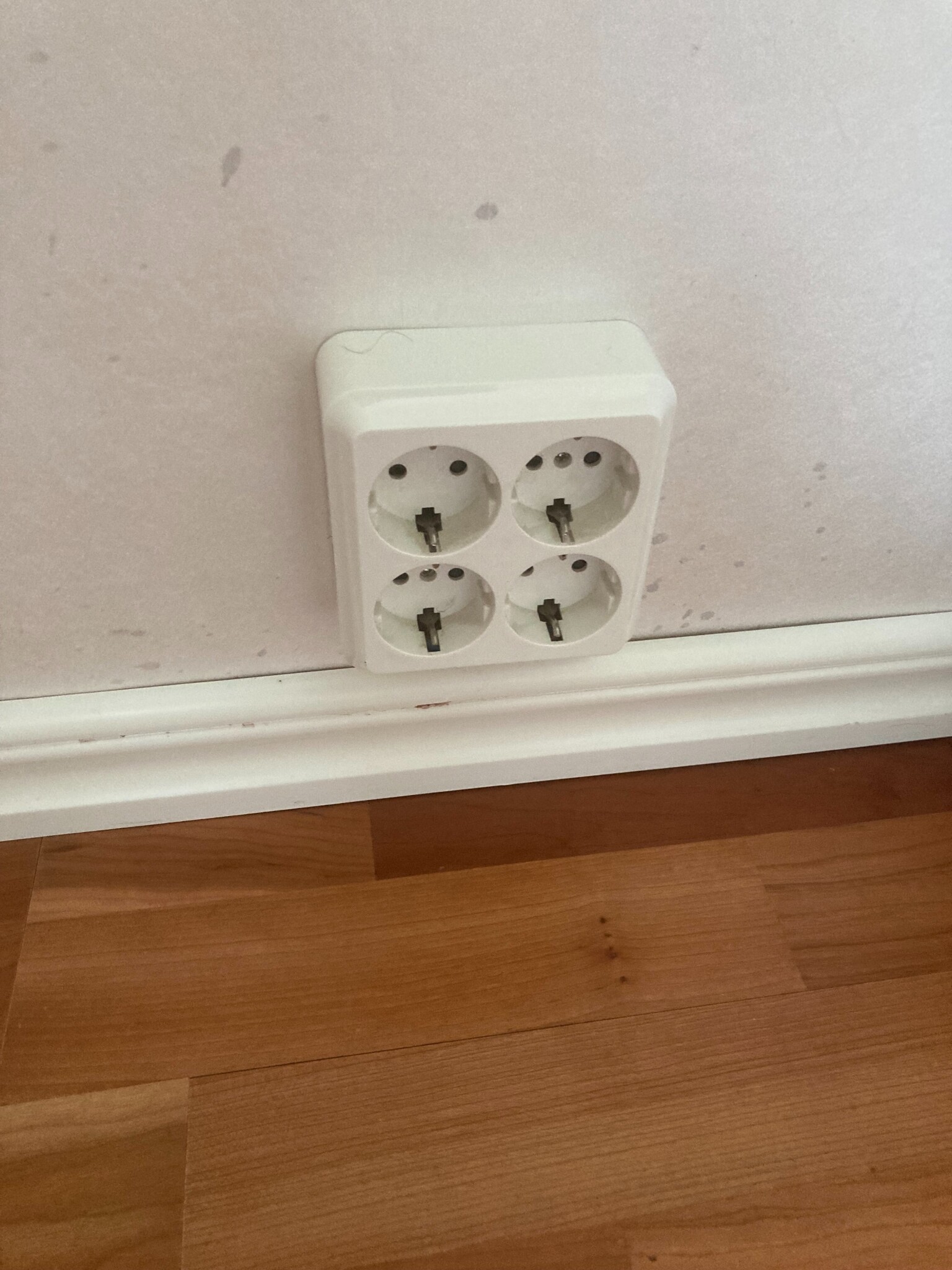

Vidare i sommarstugan.
Det kan ju vara vanskligt att sätta upp fyrvägsuttag (jaja, det är inte heller korrekt jordat, men vi är förbi det nu) eftersom de kan vara svåra att fästa i dosan.
Men det fixar man ju enkelt med fyra skruv istället så är man säker på att det sitter som det skall.
Och vill man vara verkligen säker så tar man lååånga skruvar
När man ser dem sticka ut på andra sidan väggen då är man säker på att det iaf inte kan sitta bättre än så.
Nej, jag har inte vågat kolla om de är strömförande; jag hade ingen mätare med mig, men det skulle inte förvåna mig....

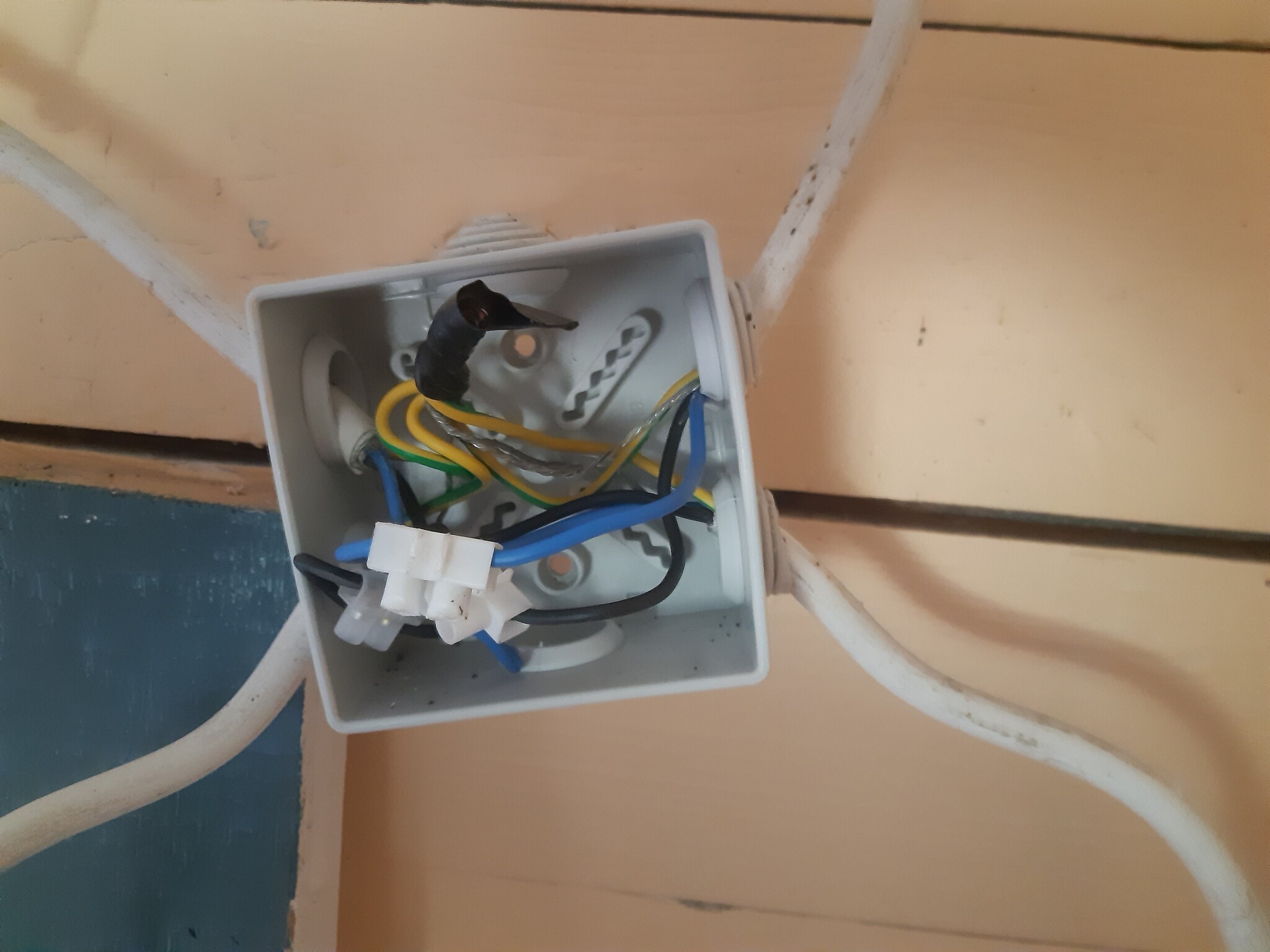

Inkommande är övre till höger i denna dosa utan kopplingsplint. Fas och nolla OK med sockerbitar medan man bara virat ihop jorden och lindat lite eltejp.
Hittade i uthus/stall, dvs fuktig miljö, som ska få ny väggbeklädnad. Därav nedmonteringen av befintlig el (som var klamrad och OK monterad för övrigt).
· Halland
· 4 639 inlägg
Det är ju i princip rätt gjort, bara att köpa några Torix och fixa till när du sätter ihop det igen.imported_Benno skrev:

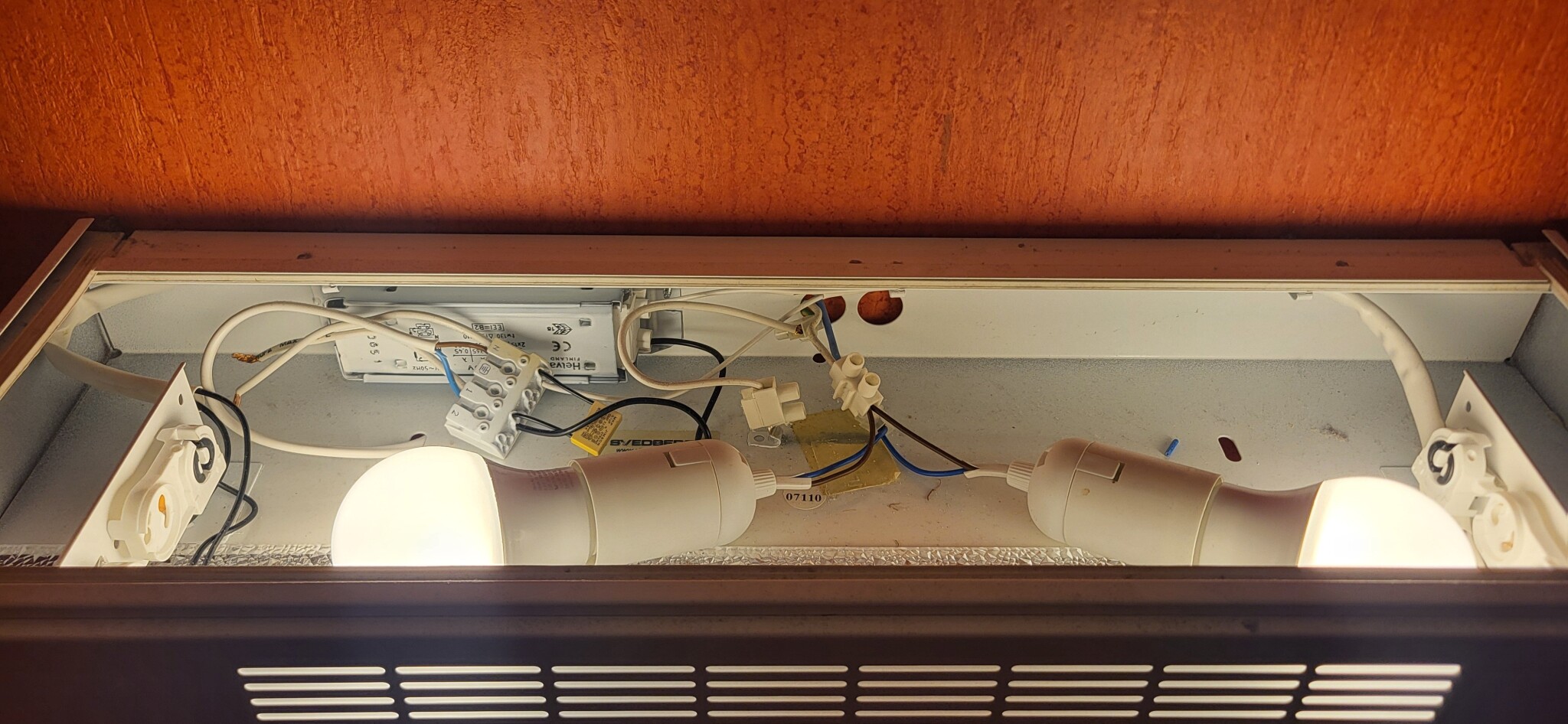

Man kan tycka att de kunde kostat på en tomtehatt åtminstone. Nu är ledarna oxiderade så någon åtgärd behövs för bra kontakt.A Anders_Nilsson skrev:
De har också använt en tvåpolig brytare till belysningen så verktygslådan hos elektrikern verkar ha varit bristfällig.
Jag har helt enkelt bytt till LED-lysrör i några lysrörsarmaturer eftersom det tycks vara i stort sett omöjligt att köpa "vanliga" lysrör sen några år. Tänder snabbare utan att blinka och fladdra.
Men din lösning är antagligen roligare. 🙃

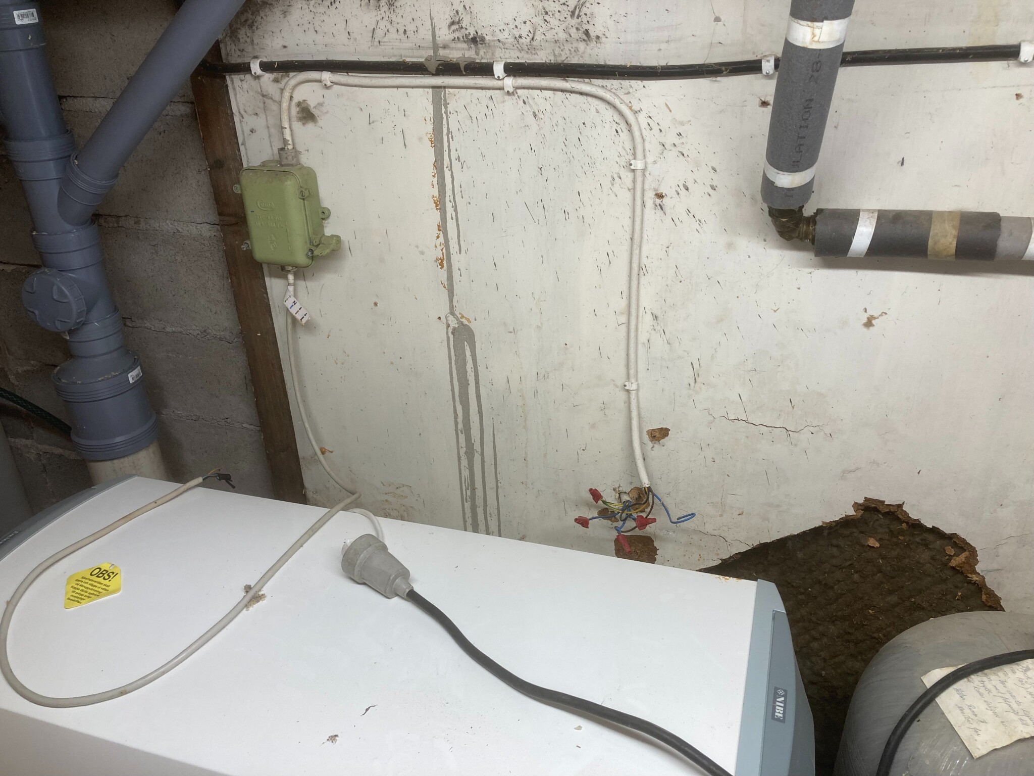

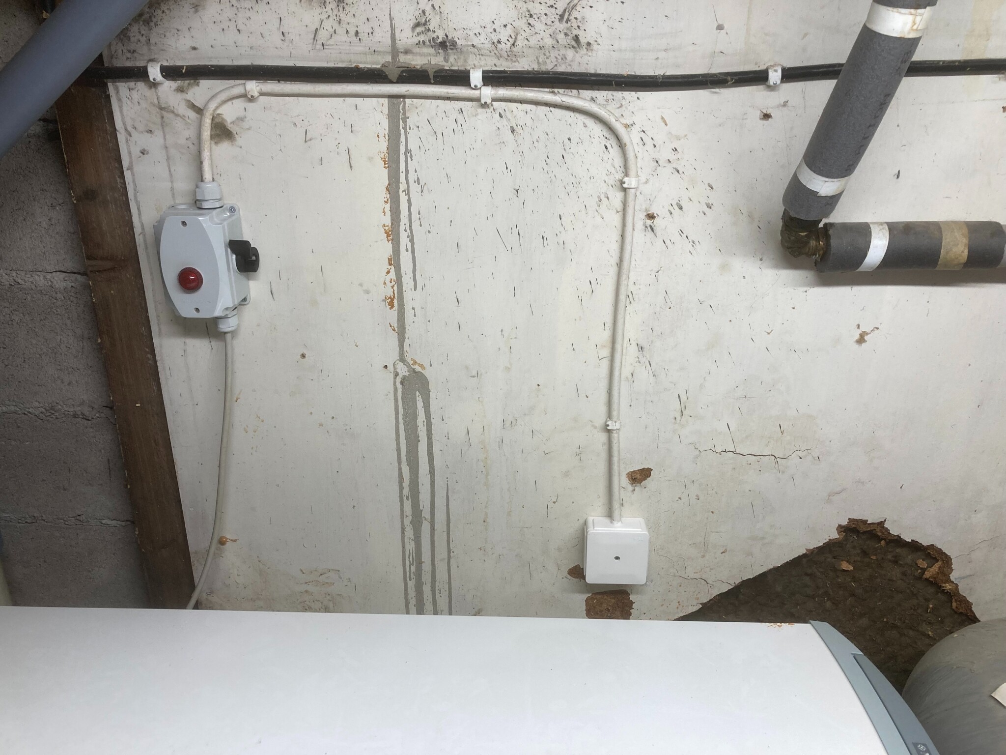

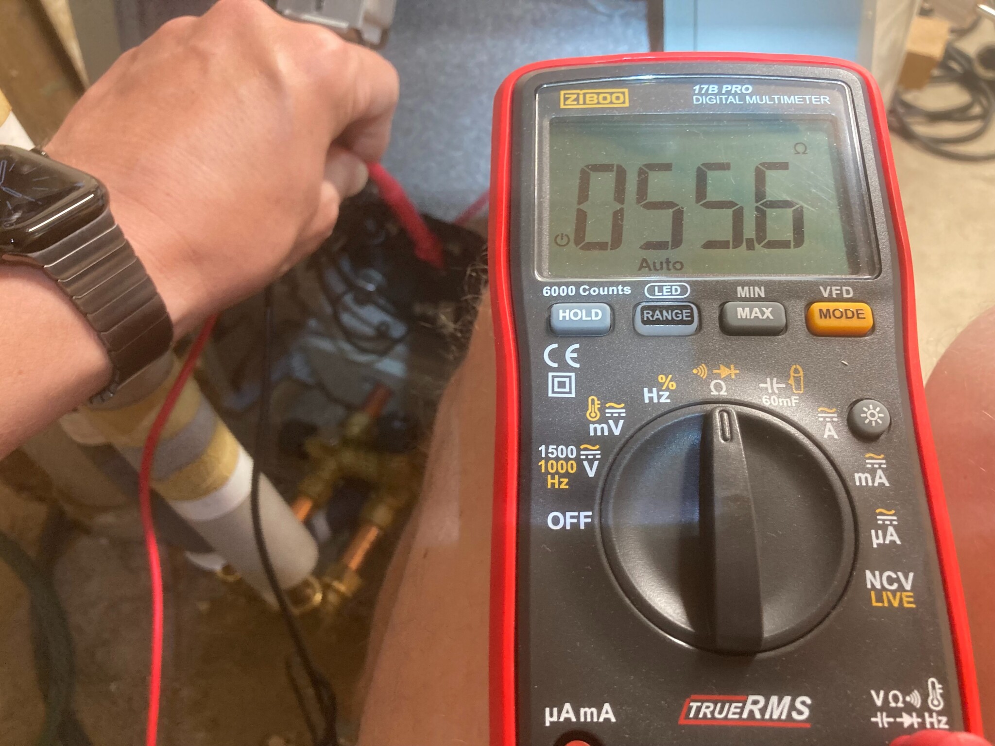

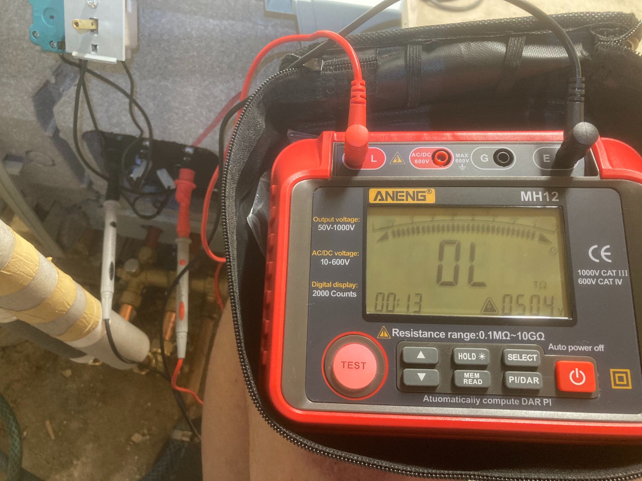

Mer sommarstuga.
Det här är grejjor jag bara inte förstår. Man har bytt varmvattenberedaren i närtid (är från 2023) men istället för att koppla in den med två faser (som man enligt tillverkarens anvisning får göra genom att helt sonika klippa stickproppen och ansluta) så har man lämnat den gamla tvåfasig anläggningen och helt sonika pluggat in den i ett 230V vägguttag med en 20m lång förlängningssladd.
Och rörisen slog naturligtvis inte av säkringarna till den gamla VV-beredarmatningen. Nej det är full kräm, alla 400V. Det satt åtminstone en torix på den matning som inte var ansluten och brytaren av avslagen och anslutningskabeln tejpad(!), men hur svårt kan det vara att göra det strömlöst när man ändå håller på? Tydligt uppmärkt i centralen så inte ens det kan man skylla på.
Och vart har dosan tagit vägen? Jag kan inte ens hitta något som kunnat utgöra vettiga fästhål. Och man river ju inte bort den, så det har väl antagligen aldrig funnits någon.
Nåja, stickpropp i en förlängningskabel kunde ju bara gå på ett sätt:
Så efter lite (inte mycket) arbete stående böjd (är inte full takhöjd) över en varmvattensberedare så ser det nu ut såhär *:
Fall framåt i alla avseenden. (Ja, förutom att jag inte har någon nolla, utan tre faser och jord, så ingen glimlampa. Men jag har ju en blå över, så när jag gör nästa jobb i centralen så får vi se om jag orkar koppla om den till nolla så blir det vackert rött sken också.
Och kabeln hade räckt men blev lite kort, så jag gjorde mig åbäket att koppla in den gamla (som var i förvånansvärt bra skick) och när jag ändå hade locket av så passade jag på att Ohm-mäta slingorna:
samt megga mot jord:
Inte för att jag misstänkte något fel på en så ny beredare, men när jag ändå hade locket av och hade släpat med mig instrumenten, så kunde jag ju lika gärna använda dem. Flest mätinstrument när han dör vinner!
Att mäta är att veta!
Dessutom bra sittplats på en upp-och-ner vänd hink, så det var inget omak.
*) Jag övervägde att använda den gamla brytaren, som ju är kvalitet, men dels så var den lite risig inuti, och dels så hade jag redan en ny liggande, så istället för att mäta upp spänningsfall vid drift (äger ingen värmekamera) för att sedan säkert få göra om alltihopa, och med tveksam dragavlastning av anslutningskabeln, så gick det fortare att helt sonika byta.
