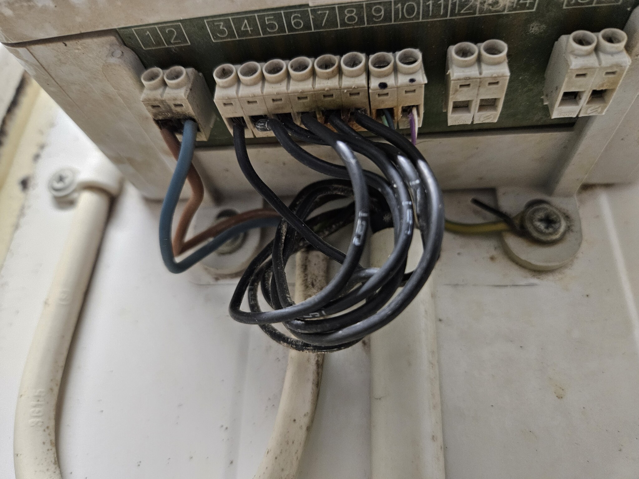

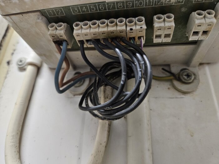

Trodde jag hade åtgärdat alla fulkopplingar i det här huset, men nu hittade jag en till bakom en bokhylla.
Klassisk lampsladdskoppling (fast med klämd fasledare). Men sen satt det här bakom ett närliggande element:
Så... kabeln från eluttaget kommer in från vänster. Det fanns ingen jord där, så det knyckte man från den gamla elementinstallationen. Sen tog uppenbarligen den jordade lampsladden slut, för man gick vidare med en ojordad. Oklart vart, det står en platsbyggd säng i vägen. Dessutom verkar man ha fått slut på 400V-element också, så man kopplade in ett 230V till lampsladdsdosan istället.

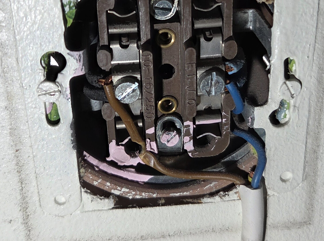

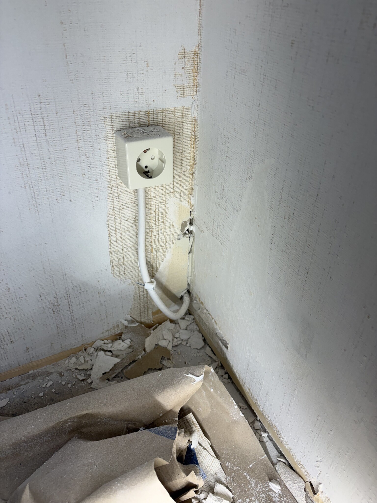

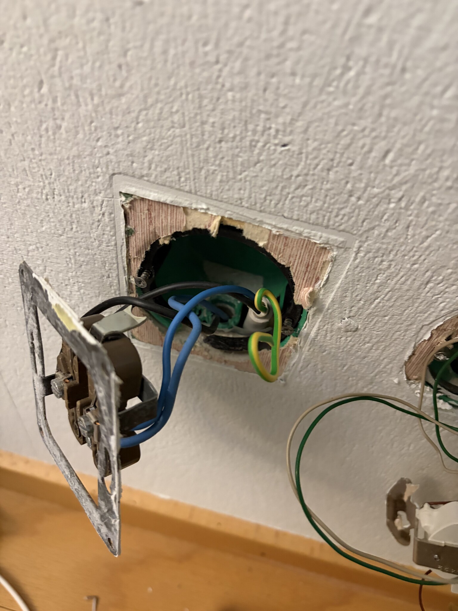

Skaffade nytt hus för några månadersedan och elen verkar ha inslag av amatörer
Hittade detta uttag i en garderob och blev lite konfys vart sladden tog vägen när det var 230V i den

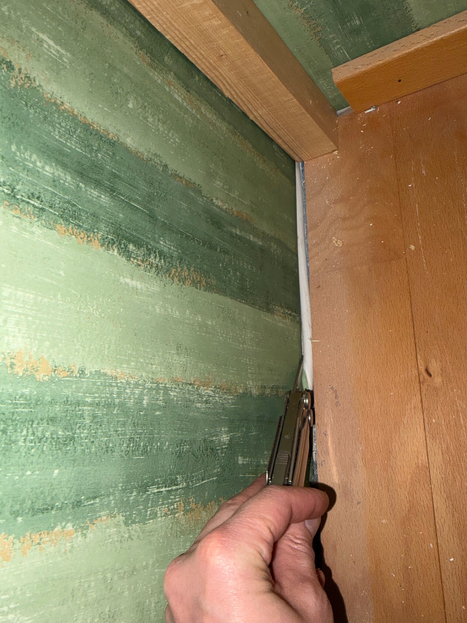

Skruvade bort garderoben på andra sidan väggen i förhoppning att hitta en dosa… men sladden var prydligt dragen under gipset.
Så jag öppnade eluttaget och hittade nedan. Enda rätta här är väl att det är EKK.

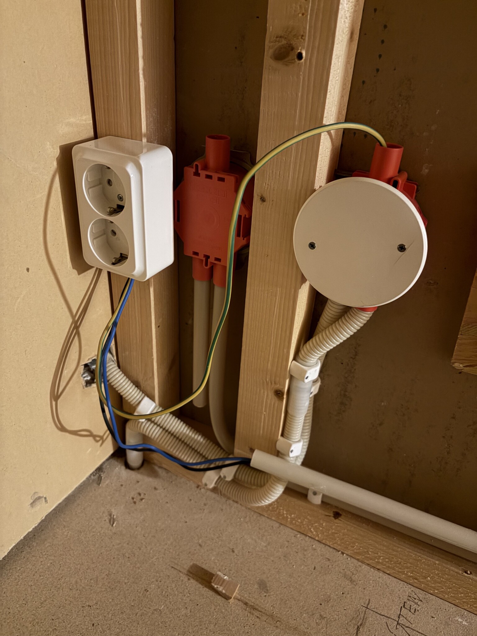

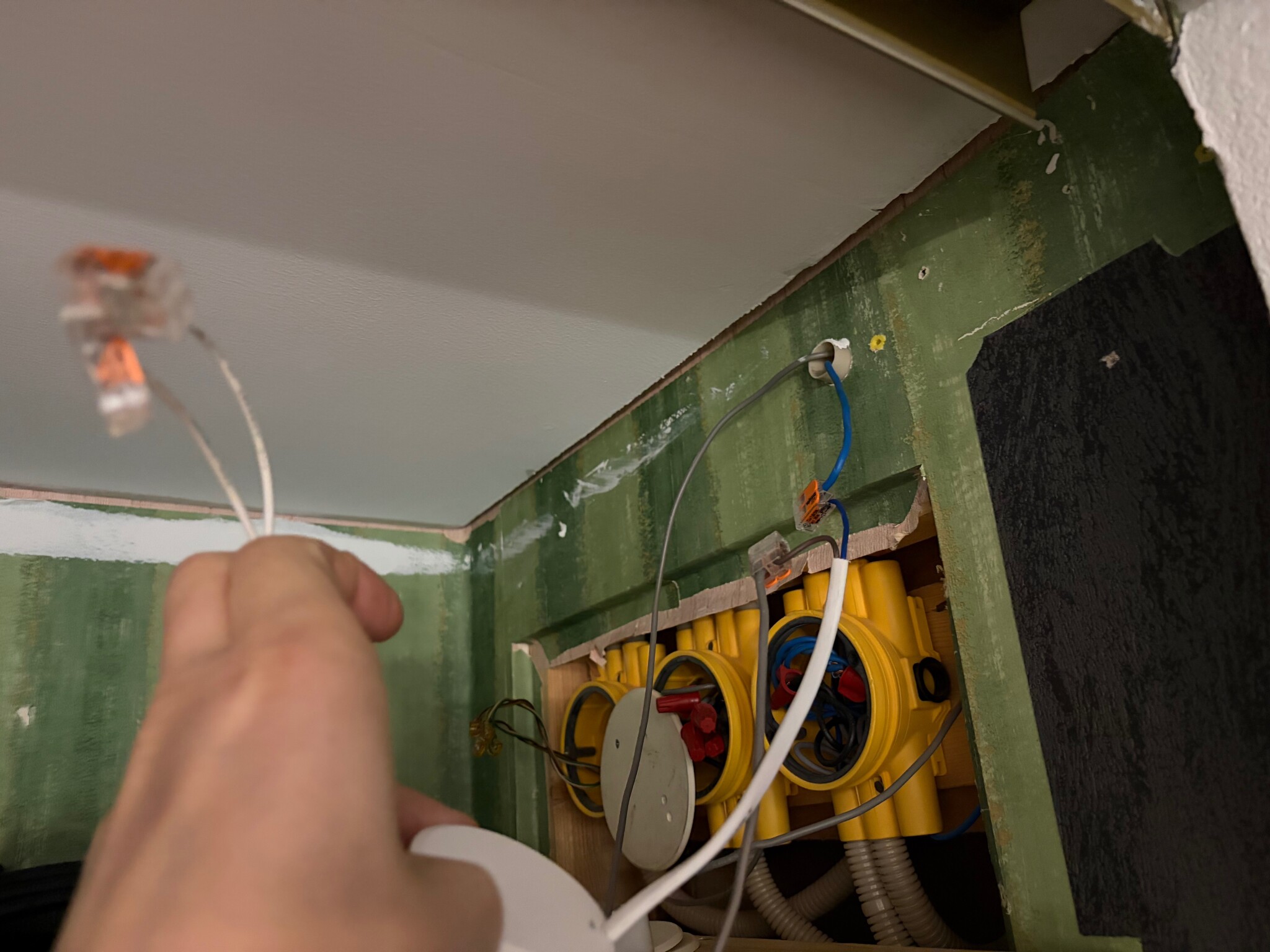

Den här kopplingen till belysningen når nya nivåer. Man har mycket omsorgsfullt dragit VP rör från en dosa i taket och sedan avslutat röret i dosan till radiatorn medan man har tagit nollan där elen för lampor och uttag kommer ut. FKn hänger löst och är ansluten till trafon med ett par vago.

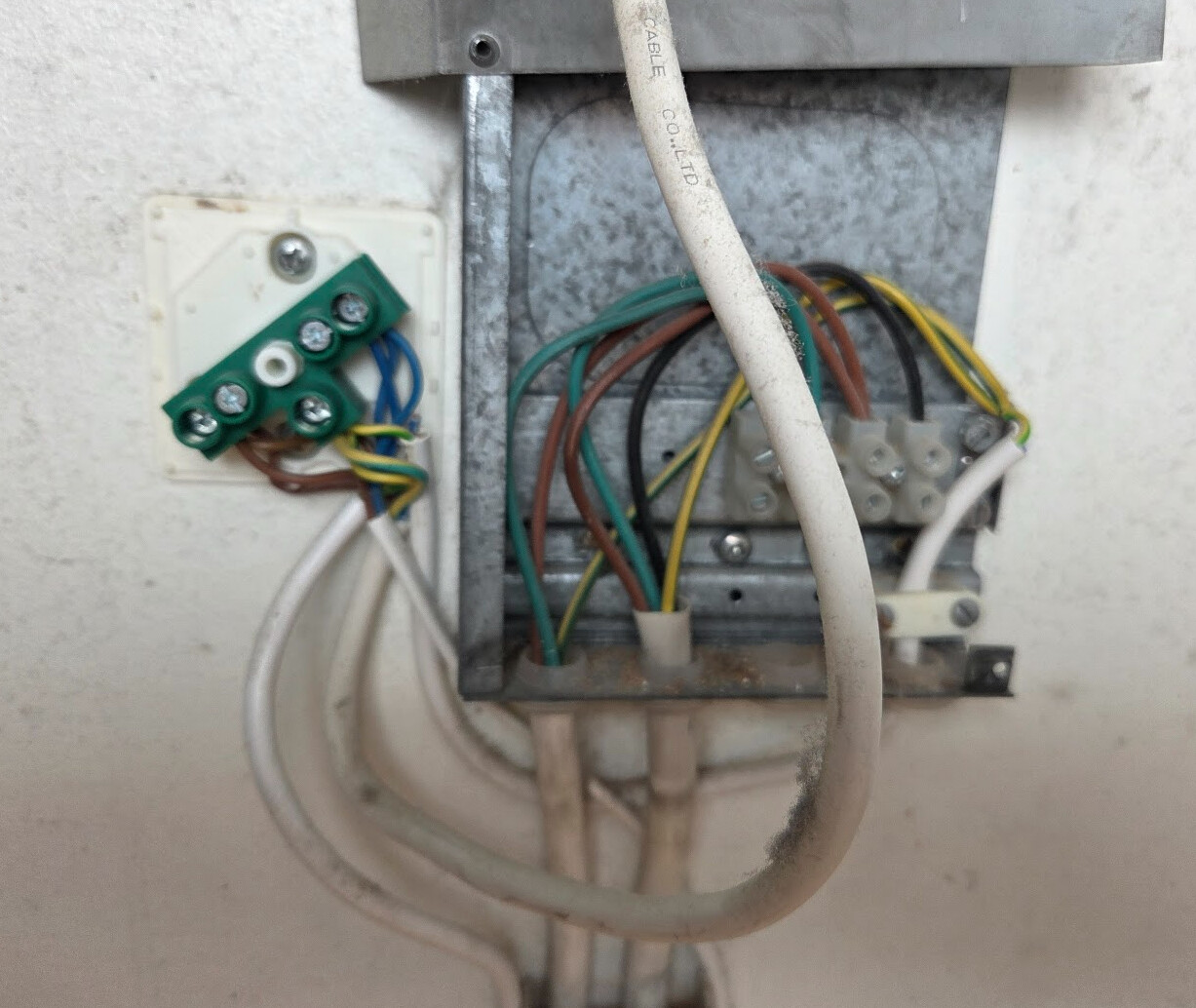

Den här koppligen är nog den märkligaste hittills i huset. Det jordade uttaget har man knyckt jord från utebelysningen med en löst hängande FK. Nolla och tändledare hänger fritt (varför har man snålat på de sista cm VP… och ja det är en dimmer i andra änden😵💫😵. Vad skulle det där va till för sitter längst in i en kattvind
Kanske läge att ta in en elpulare och kolla igenom
Eller egentligen hela det röret till den högra röda dosan är rätt hemsk

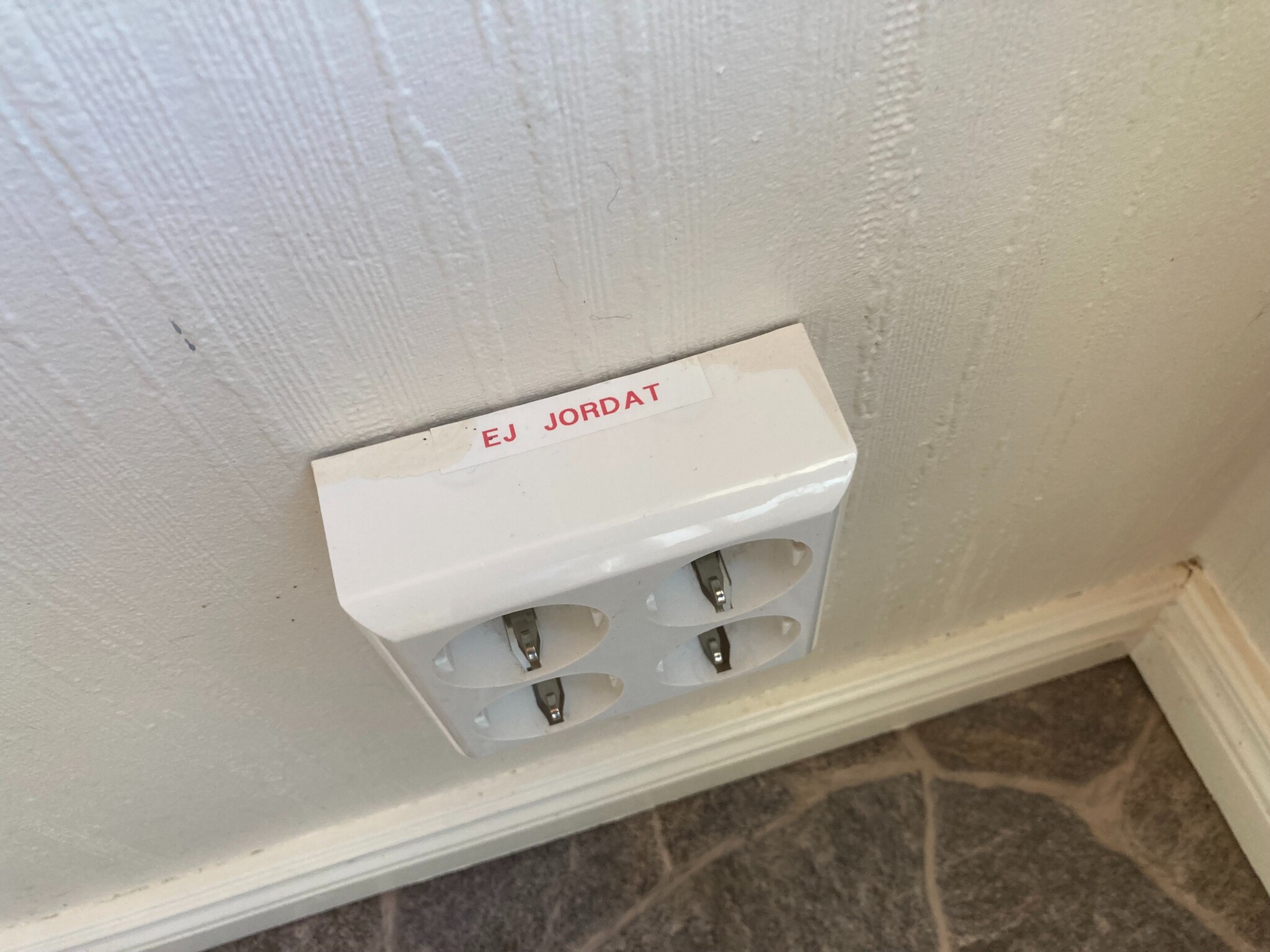

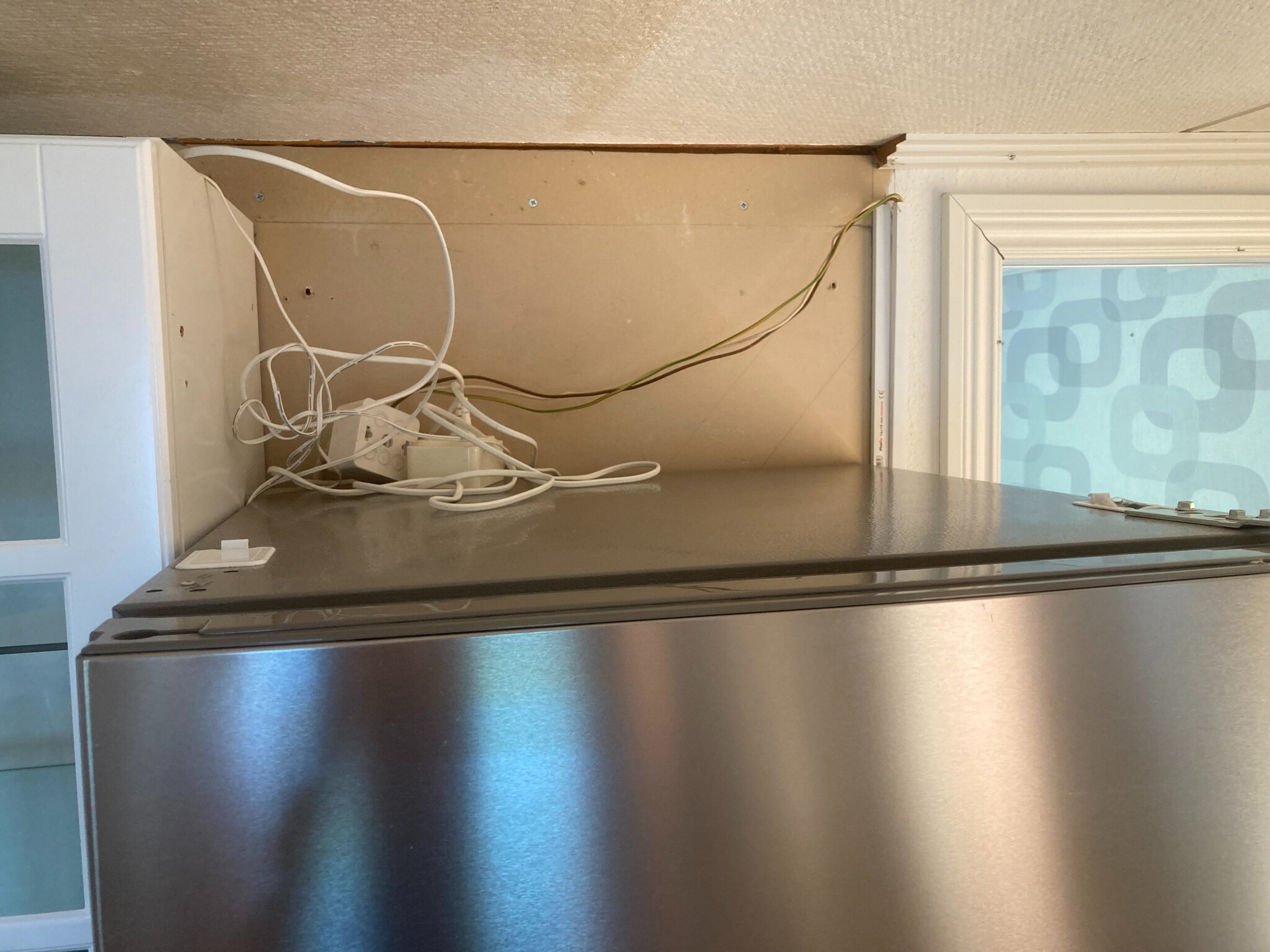

Sommarstuga med "renoverat" kök... Är väl bara att börja riva. Ligger dessutom lösa slangar under skåpen. Det var för jobbigt att spika kabel?
Och tja, vad säger man? Pluspoäng för den tydliga märkningen. Men minuspoäng för det felaktiga uttaget. Så det blir noll poäng ändå.
Ja, det ser ut som en typisk "det är bara tillfälligt".

Ja, det hade ju förklarat det. Men det är två uttag märkta likadant i det rummet. Och så är det två uttag till som inte är märkta. Gissa vad jag tror om jordningen i dem?A avh67f skrev:
Sedan så är det friskt blandat i några andra rum i huset, så jag misstänker att det inte är jordat öht. Skall börjar gre i det och se om det finns hopp om att dra om.
I köket så finns ju iaf gul-grön. Det ser man ju tydligt... Så där har jag större hopp. Säg det onda som inte har något gott med sig.
