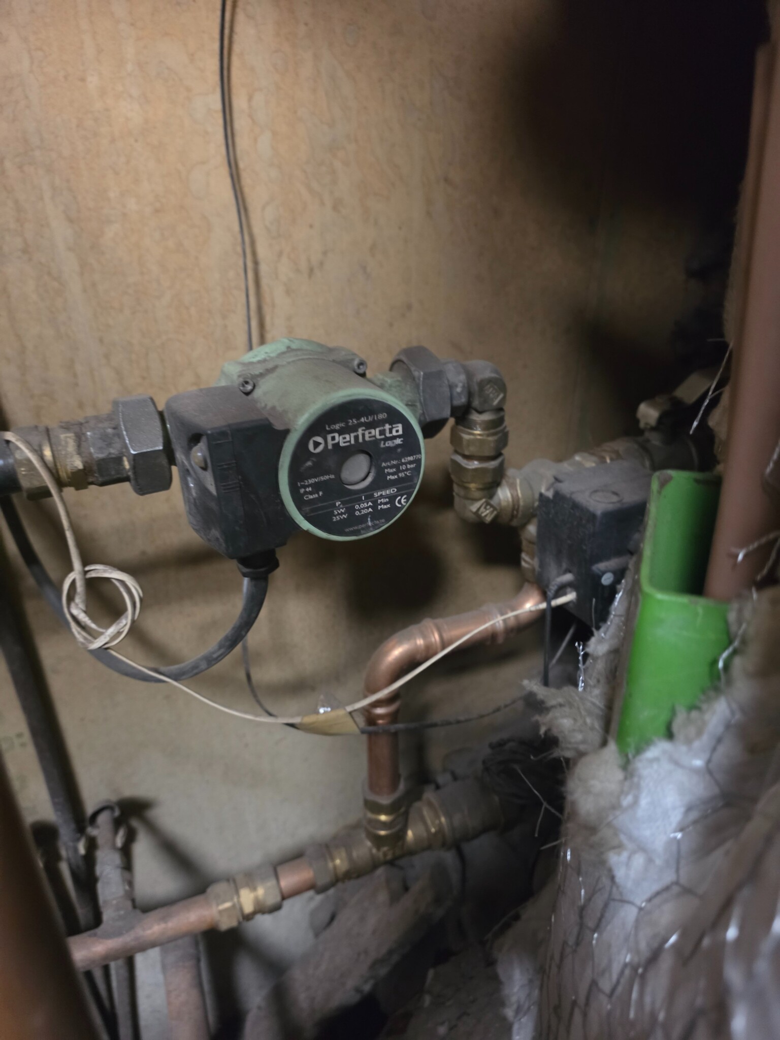

Ett fot på laddomaten nere till höger är bra, kan vara att det är en s.k återladdning till panna från tanken.
Sen syns det på foto, att du inte har någon autoshunt, inte bra. Tar ut värmen från pannan direkt.
Sen det med att att få VV genom att elda upp pannan, är då VV från pannan kopplat så.
Nu har du panna och tank, absolut det billigaste för att hålla huset varmt och VV. Men då ska VV tillverkas i tanken, samt att värmen ska tas ut från tanken med en shunt.
3000 liters tank ned 80 C, ska klara ett dygn på dina breddgrader.

Är det en sån du menar? Det är väl en shunt?
MultiMan
Menar du den som det står Perfecta på så är det en cirkulationspump.
Om du inte vet vad de olika sakerna gör blir det svårt för dig att felsöka. Det har aldrig varit lättare att hitta information än idag, t ex genom bildsök. Om du vill lösa problemet på egen hand måste du läsa på.
