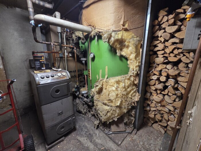

Glömde skriva att det finns en tank på 2-3000 liter. En på tok för stor tank för huset men den fanns ju här när jag köpte huset så den får vara kvar. Enda sätter att få ut den är att skära ner den i bitar på plats.
Vi börjar i den lättaste enden. Tanken är INTE för stor. Har någon påstått det är denne helt inkompetent.
Skall läsa din andra tråd men gissar att du antingen eldar för lite eller så kan du av någon anledning inte värma hela tanken.

Ja det var det. Tur då att jag tillade att jag ej läst den ursprungliga tråden så att ingen skulle kunna missförstå.
Men, är tanken välisolerad kan han elda var fjortonde dag bara för varmvattnet. Och det är ju inte fy skam.

Grejen är väl att nått dränerar ut värmen från tank. Har fungerat tidigare. Mycket är redan bytt.
Välisolerad, bedöm själv
Värmesystem med isolering delvis borttagen runt grön tank, bredvid vedförvaring och pannrumsmaskineri.
Fotografen Fotografen skrev:
Jag ögnade genom den gamla tråden.
Vilka rör runt varmvattenberedningen blir varma resp kalla?
Är det slingan i tanken eller blandningsventilen som slutar fungera?
(Det finns även scenariot att någon tappblandare läcker genom...?)
[länk]
Slingan i tanke fungerar som den ska när den är på. Blandningsventilen är bytt. Vad jag vet läcker det ingenstans. Inte so jag kan se åtminstone. Vilka rör som lir varma resp. kalla får jag kika på över helgen när jag eldar igen.

Isoleringen är fixad i slutet av denna vintern. Så såg det ut när jag köpte huset och det höll värmen då.

Sommartid höll värmen 4-5 dagar. Vintertid ett dygn när det var som kallast. Men det var ju innan det ballade ur.
