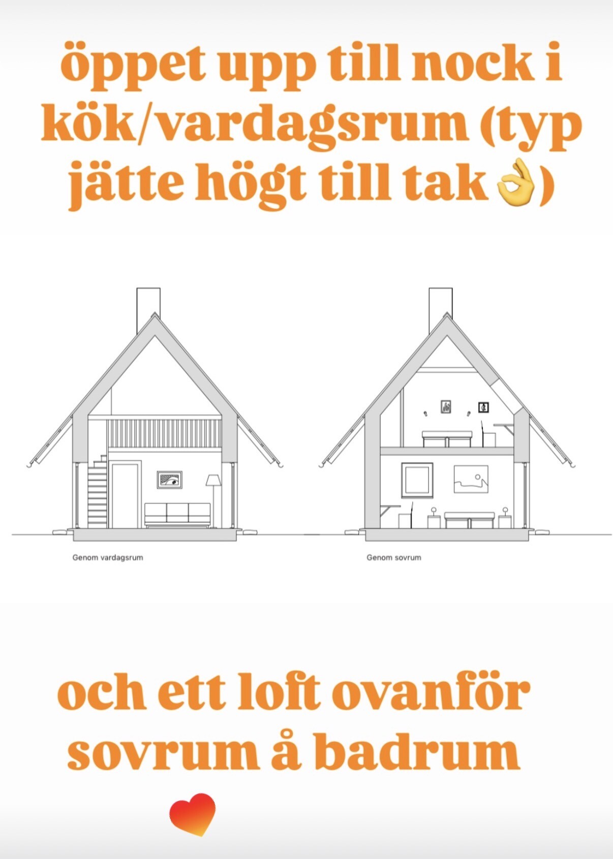

Men det som är en okänd faktor är hur planlösningen ser ut. "Ska bygga ett välisolerat halmbals hus med en innerareal på 60kvm + 20kvm loft. Huset har en öppen planlösning med 6 m i takhöjd i vardagsrum/kök." 6 meter i takhöjd på bara en våning (verkar det som) låter lite annorlunda och måste tas i beaktande tänker jag.

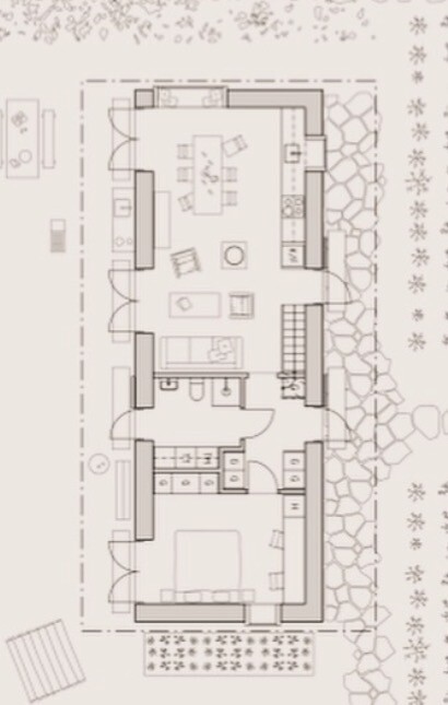

Ska bygga ett välisolerat halmbals hus med en innerareal på 60kvm + 20kvm loft. Huset har en öppen planlösning med 6 m i takhöjd i vardagsrum/kök. Liten budget har fått mig att tänka på en lösning som heter luft-luft-värmepump och kamin? kan det vara smart eller är det helt galet att inte lägga vattenburen golvvärme? Bygger i sydöstra skåne![]()
skillnaden mellan Luft-Luft värmepump och Luft -Vatten värmepump med golvvärme är ju mest en komfortfråga samt att Luft Vatten pumpen ju även gör Varmvatten så det blir bättre ekonomi i längden.
Vill man slippa oljud och drag så är det kanske värt att installera golvvärme men jag skulle aldrig välja elektrisk.

Du förstod helt rätt, vill försöka välja det smartaste och billigaste alternativetB baier skrev:Som sagt, så kan jag inte fråluftvärmesystem. Men som jag förstår det krävs det vattenburen värme vilket är en kostnad. förstod det som att TS ville bygga billigt.

Jag tänker att man på ritningarna behöver ta höjd för hur mycket plats t ex en värmepump behöver. Det kan ju påverka ganska mycket om badrummet precis uppfyller tillgänglighetskraven och sen visar det sig att man behöver ställa in en pryl till där. Då blir det kanske dyrt och krångligt att börja flytta väggar, göra nya ritningar och låta kommunen göra nya granskningar.soOofiasofia skrev:
