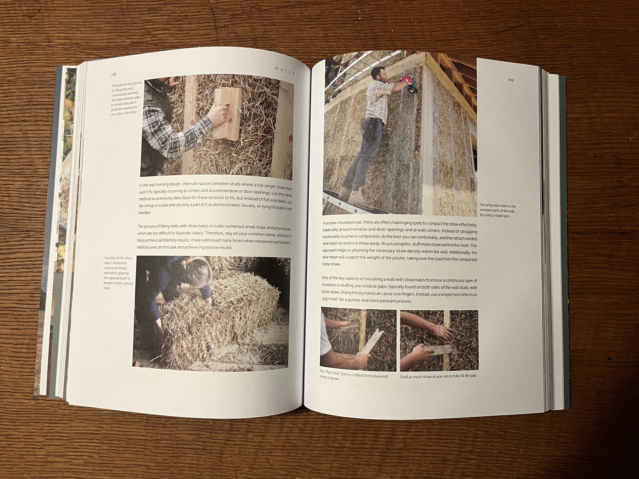

Om du inte har den redan så är detta en mycket bra bok. Visar på massor av olika konstruktionslösningar för hö hus.
