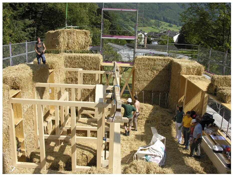

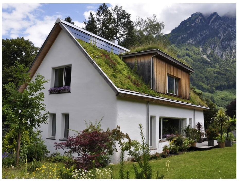

Som inspiration kan du ju kolla den här firmans projekt. Dom är otroligt duktiga.soOofiasofia skrev:
https://www.atelierschmidt.ch/haus-wg-glarus
