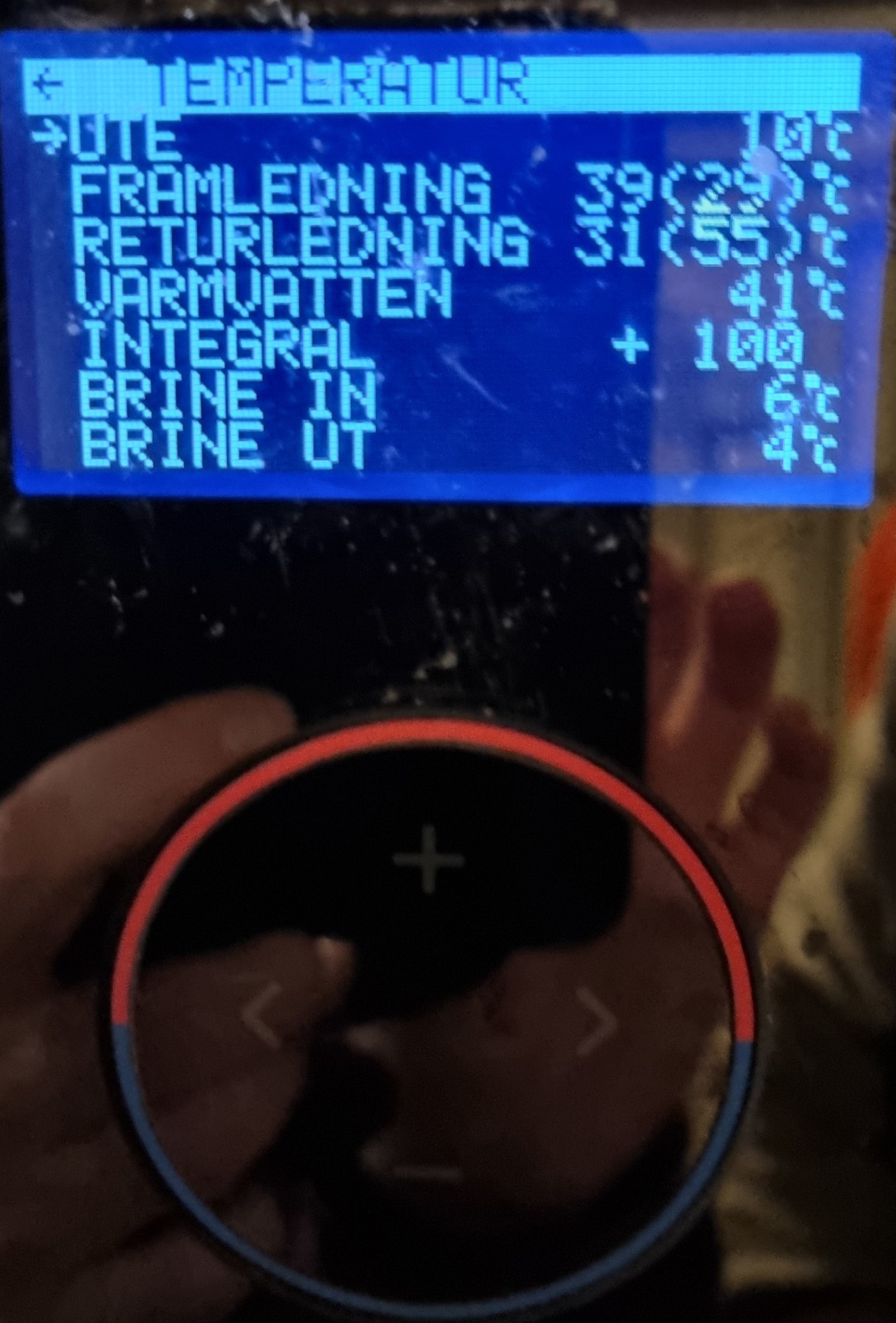

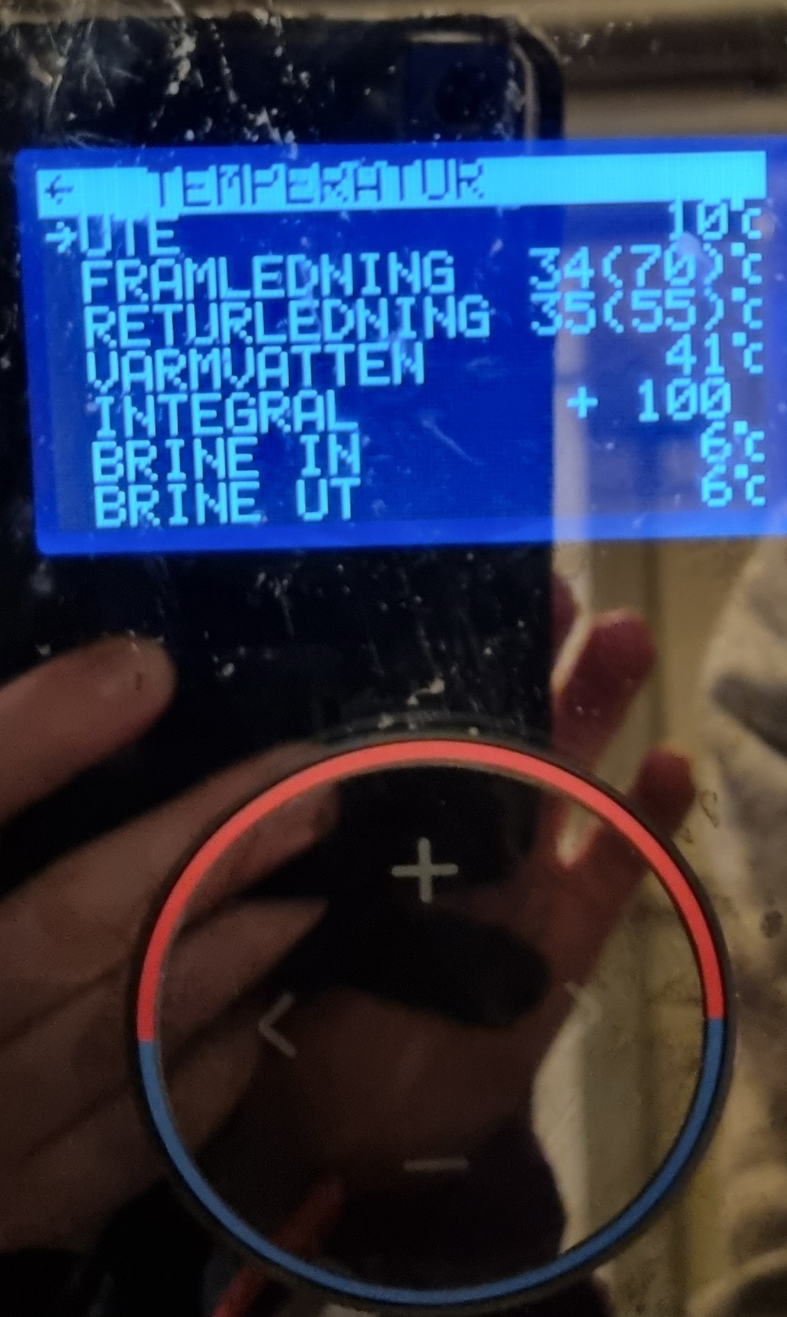

E Emanuel01 skrev:
Där borde den precis ha startat typ.
Digital display visar temperaturer på svenska, spegelreflektion av en person, termisk maskin eller system.
Digital display visar temperaturdata, spegling av en hand, teknisk enhet eller termostatkontroll.
Den första bilden är tagen när den startade: Framledning 34*C/Returledning 35*C
Den andra bilden när den slår av: Framledning 39*C/Returledning 31*C

Vet du vilken rum värde du har inställt på?Som du ser det värde inom parentes är ditt börvärde (29) och är värdet är 39 så det skiljer 10 grader.

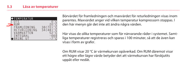

Jag hittar inget som säger Rum-värde i displayen. Läser i manualen att det ska stå mellan raderna "ute" och "framledning".
Svensk manual, temperaturavsnitt, tabell med värden, förklaring om hur systemet läser av temperaturer. Digital display som visar temperaturer för flera komponenter, spegelbild av person i fokuskring.
[bild] [bild]
Tryck på vänsterknappen så du kommer till drift sedan på -eller +tecknet så står det om du vill höja/sänka från exempel 20
