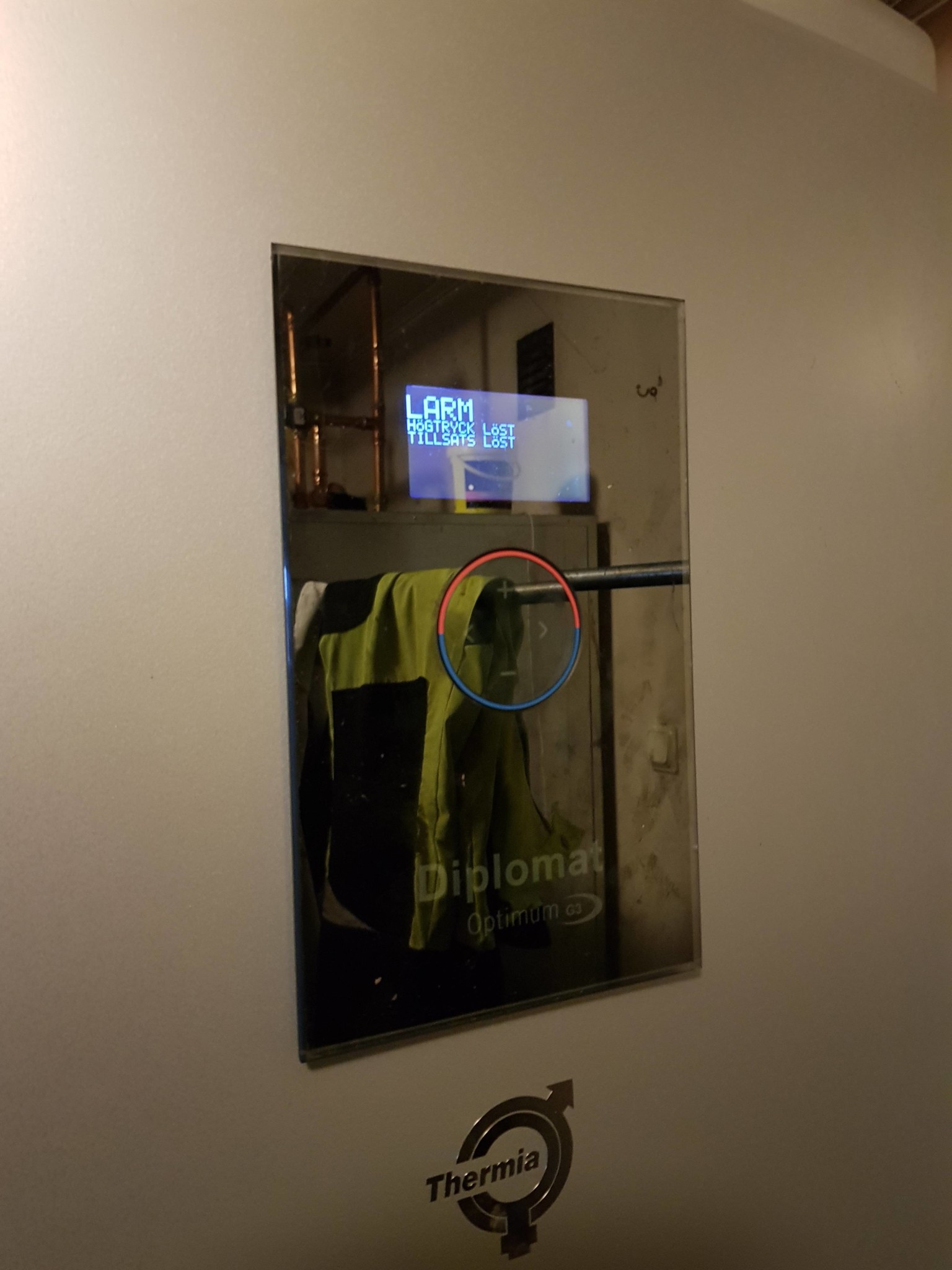

Jag har fått ett problem med min värmepump. Den ger inget varmvatten i kranarna (tappvatten) och jag får inte bukt på problemet. Den larmar "Högtryck löst" och Tillsats löst". Är det någon som vet vad problemet kan vara?
Pumpen är en Thermia Diplomat Optimum G3 från 2014.

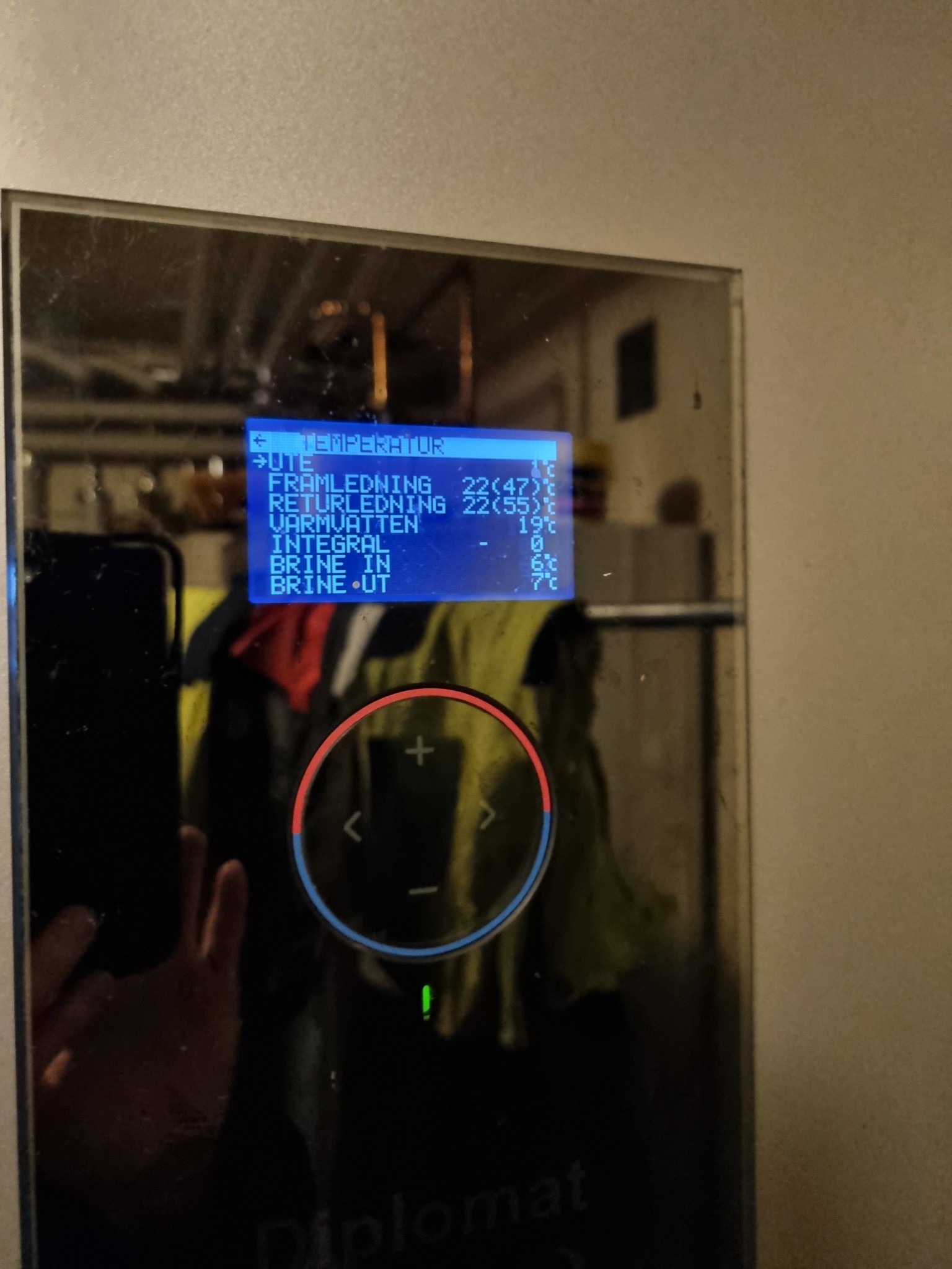

Så här står det på displayen larm och info temperatur.

Det lät lite konstigt att det skulle bara var luft för om du tittar på bilden så har du bara 19 grader på varmvattnet så mer än luft som är problemet är det nog.Kan du ta lite mer bilder på inställningarna?Kan vara cirkulationspumpen som krånglar men du kan även ha luft i sligan i beredaren.Vet du om rörisen luftade slingan i beredaren?
Tyvärr vet jag inte var han luftade.

" Larm högtryck löst."
Värme i huset men inget varmvatten i kranarna.
