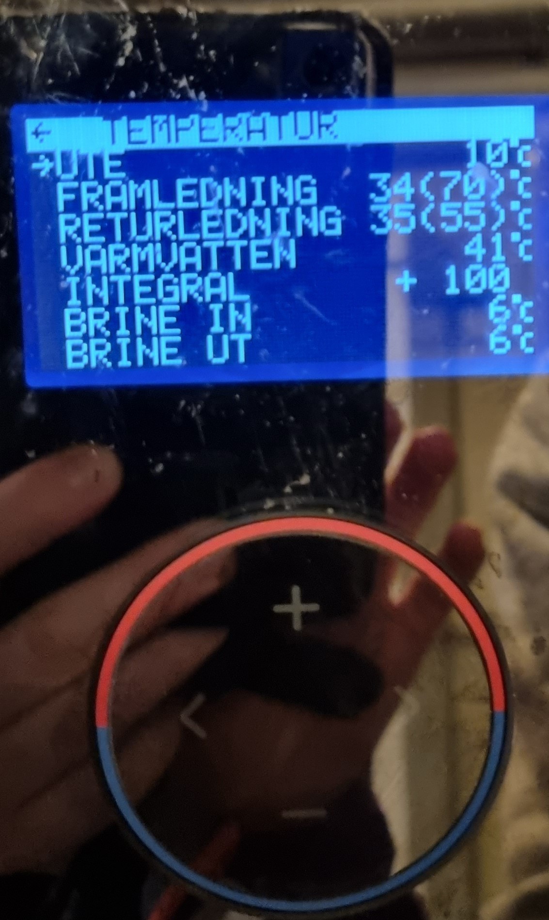

Då pekar det mesta mot hetgasväxlaren. Så rengöring är första steg. Som jag skrev i början av tråden.

Om du går in i servicemenyn och går in på varmvatten så ser du hur varmt du har i botten på tanken.

4timmar kan va lagomt för att få rent. Om man får hål på stoppet.
Agustiflora
Behövs ca 2h cirkulation med hög temp med rengöringsmedel. Har för mig att det är ca 45-65grader.

Kör man rengöring i utgående/värmeväxlat system? I värmepumpen system går väl ett medium och inte vatten eller? I värmeväxlaren tänker jag medium vxl vvatten, eller går vatten på båda sidor?
E Emanuel01 skrev:
Det är inte många som vet, de flesta firmor byter växlare som är snordyrt.
Man kör genom hetgasväxlaren och kondensor växlaren där vattnet normalt flödar.

Det kommer att bli en rengöring. Jag hoppas att det kommer att lösa problemet som är nu.
Nissens
Digital display som visar temperaturer på svenska, reflektion av en person och en kameralins.
Du har ju varmvatten men den har löst på hysteresen och därför står det 100 på integralen och det vill göra varmvatten (står 70) men eftersom den den har löst så stoppas kompressorn.Har du gjort rent smutsfiltret?
Förklara lite vad det betyder, hysteres och integral.
Filter är inte rengjort då jag inte kände till vad som ska göras i underhåll. Tog över stället efter ett dödsbo för ett antal år sedan. Även om jag har haft rörmokare på besök under åren har ingen sagt vad som bör göras.
