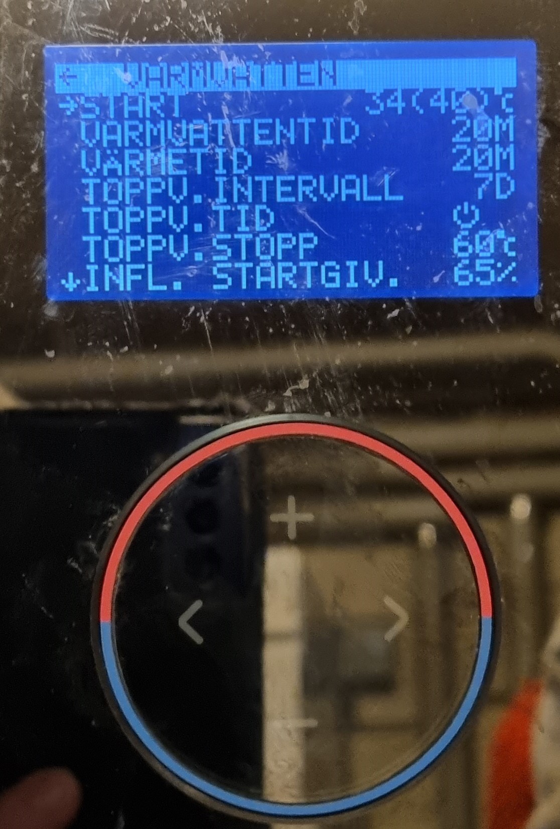

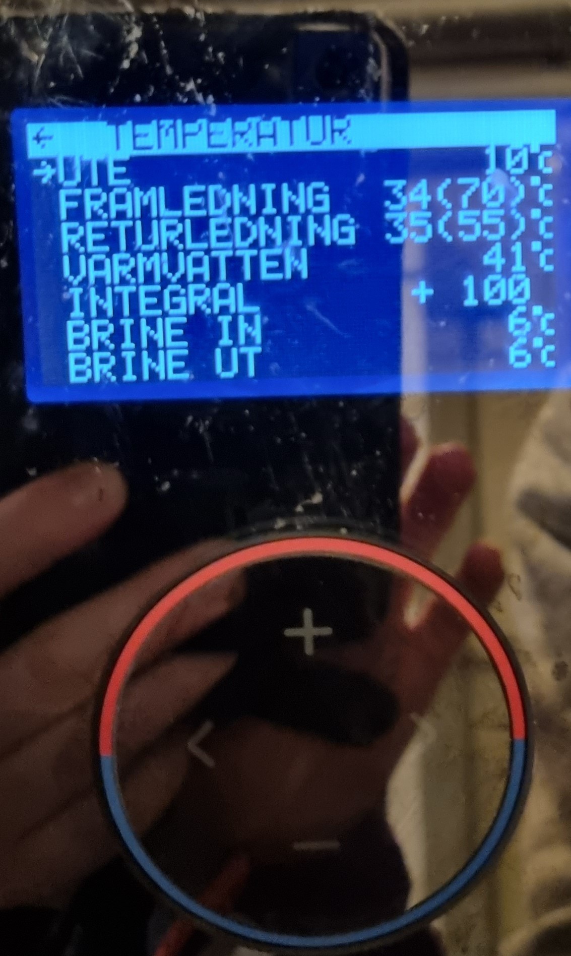

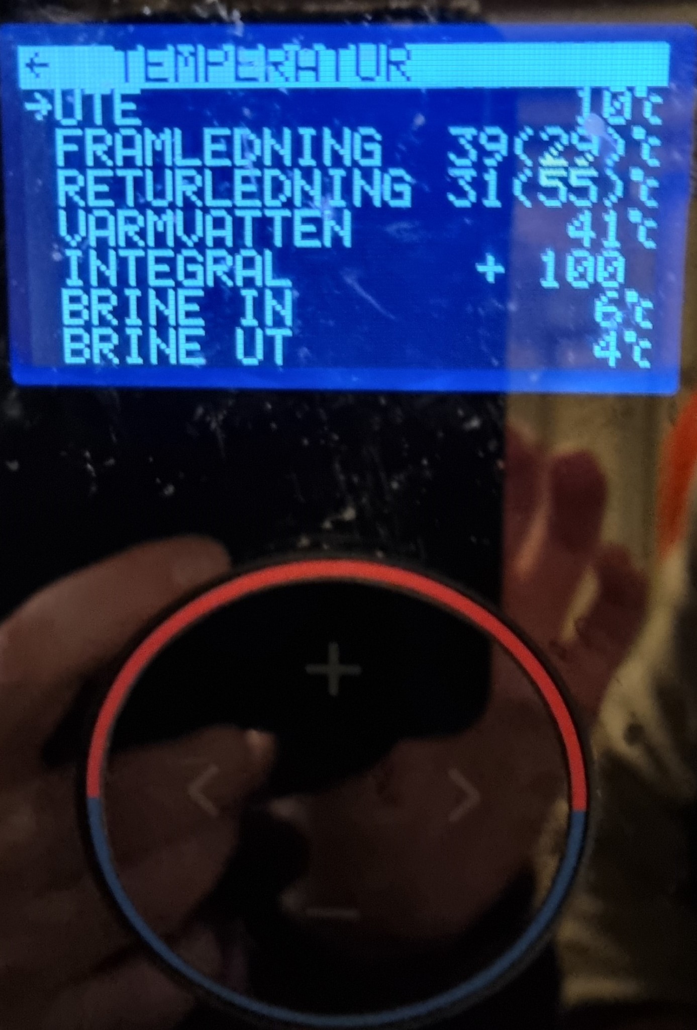

E Emanuel01 skrev:
Har du testat hgw ventilen du kan köra den manuellt i service menyn.
Jag har fått hjälp att testköra manuellt.
- Cirkulationspump som cirkulerar till jordvärmen funkar.
- Värmepump till systemet funkar.
- Brinepump funkar.
- HGW shunt, byter mellan varmvatten och värme, funkar.
- El-patronen värmer.
Tidsintervall inställt 20min.
När varmvatten värmer står framledning och returledning på lika temp.
Värms då upp snabbt till max på någon/några minuter och slår sedan av. Varmvatten temp ändras aldrig utan står hela tiden på 41*C.
Bild 1 Inställningar
Bild 2 När värmning varmvatten slår till
Bild 3 När värmning varmvatten slår av (ca 2,5 minuter senare)

Då borde hetgasväxlaren vara igensatt.
Agustiflora
Finns tre vägar att gå. Byta hetgasväxlaren som är absolut dyrast, rengöring eller ombyggnads kitt för att slippa den.

Löser inte på HP den stunden jag kollade manuellt (minuter). Micklade med pumpen ca 1-1,5 timme och under den tiden kom inget HP
Men då du har så dåligt med varmvatten och du säger att ventilen funkar så är det garanterat hetgasväxlaren om du inte har givarfel.
Agustiflora
Har järn i vattnet.
Var i kontakt med Thermia per telefon, kundtjänst. Där trodde dom inte det berodde på vattnet.
Men med tanke på hur wc och duschblandaren sett ut efter en tid kan det i alla fall vara det. Brunslemmig sörja. Har bytt ut dessa båda tidigare.
Givarfel, ..är det den som känner trycket? Brukar den gå sönder?
Hetgasväxlaren skulle ju kunna ha beläggning i sig... Om jag förstått det rätt är det där som vattnet värms upp i något typ flänssystem där uppvärmt värmer element och varmvatten utan att blandas, eller? Då skulle det kunna vara att mitt järnhaltiga vatten kleggat igen där?
Finns givare för både temp och tryck mm men jag tänker på temp för vv. Är vv temp låg om du spolar i kran?
