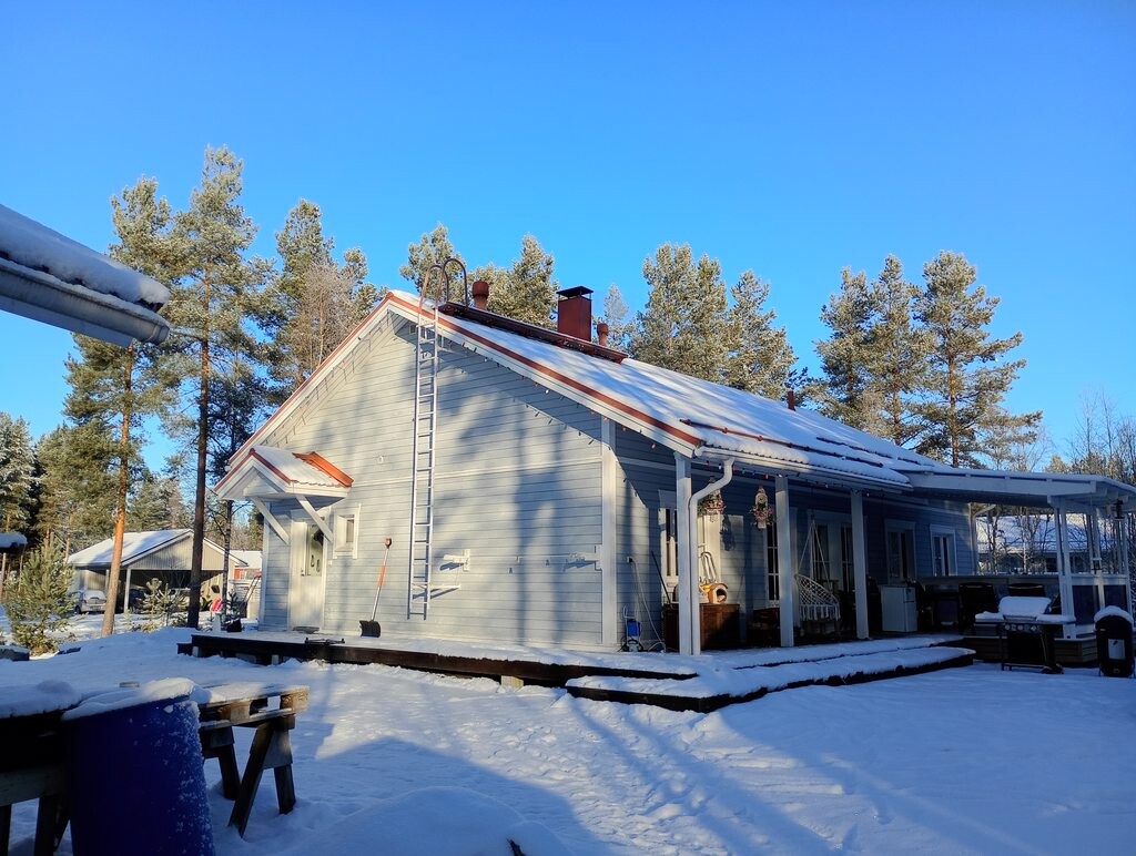

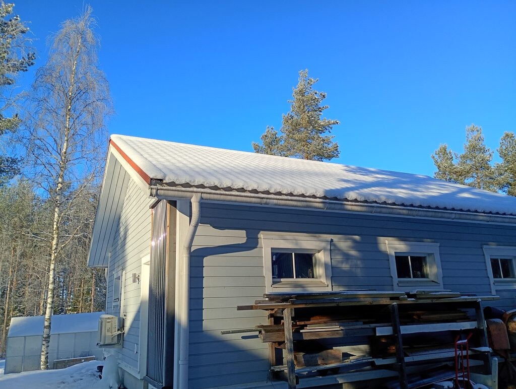

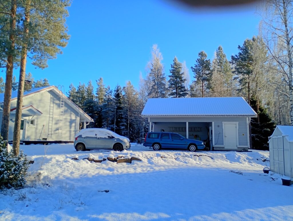

Jag gick ut och fotade på gården nu då solen lyser klart. Tänkte jag skulle göra en sorts solkarta, klockan 11 finsk tid ser man det är mycket skugga på husets tak mot öst ännu.
Men taket på garaget mot öst verkar ha ställen med stark sol den här tiden, trots det är mycket träd i vägen nära garaget. Det lyser genom glipor mellan träden. Mycket skog hitåt så det är realistiskt att fälla all den skogen tyvärr. Några träd kunde fällas dock men jag vill inte bo utan träd heller...
Garagets placering gör att gaveln på det vänder mera rakt söderut än huset. Jag har varit osäker en längre tid om det är bättre att placera solceller på garaget eller huset. Ska ta mera bilder idag med nån timmes mellanrum, så jag har en bättre aning hur det ser ut olika tider på dan. Borde upprepas kanske varannan vecka så man kan se hur solen förflyttar sig genom mars månad.
Problemet med garaget är att grannens träd har mera inflytande än mina egna träd, som jag kan till viss mån fälla. Om jag kunde få grannen att fälla två större tallar skulle garagets västsida av taket har bästa platsen för solpaneler från eftermiddagen och fram.
Ingen sol alls mot väst ännu. Men husets gavel börjar få bra med sol för väggmonterade paneler.

Det finns appar för både telefon och web som beräknar solinstrålning för din hus med hänsyn till väderstreck och taklutningDennisCA skrev:

Och det finna professionella program som solcellsprojektörer använder där man lägger in hus, placering i världen, taklutning, träd, grannhus… allt.lilytwig skrev:
Sen får man ut värde baserat på den utrustning man kastar in i programmet baserat på flera års soldata och temperaturstatistik.
Det beror på företaget man anlitar antar jag, kan tänka mig hur kompetenta/välutrustade de är varierar.
Det skadar nu ändå inte att sätta sig själv in i saker å ting först så man har lite kunskap själv.

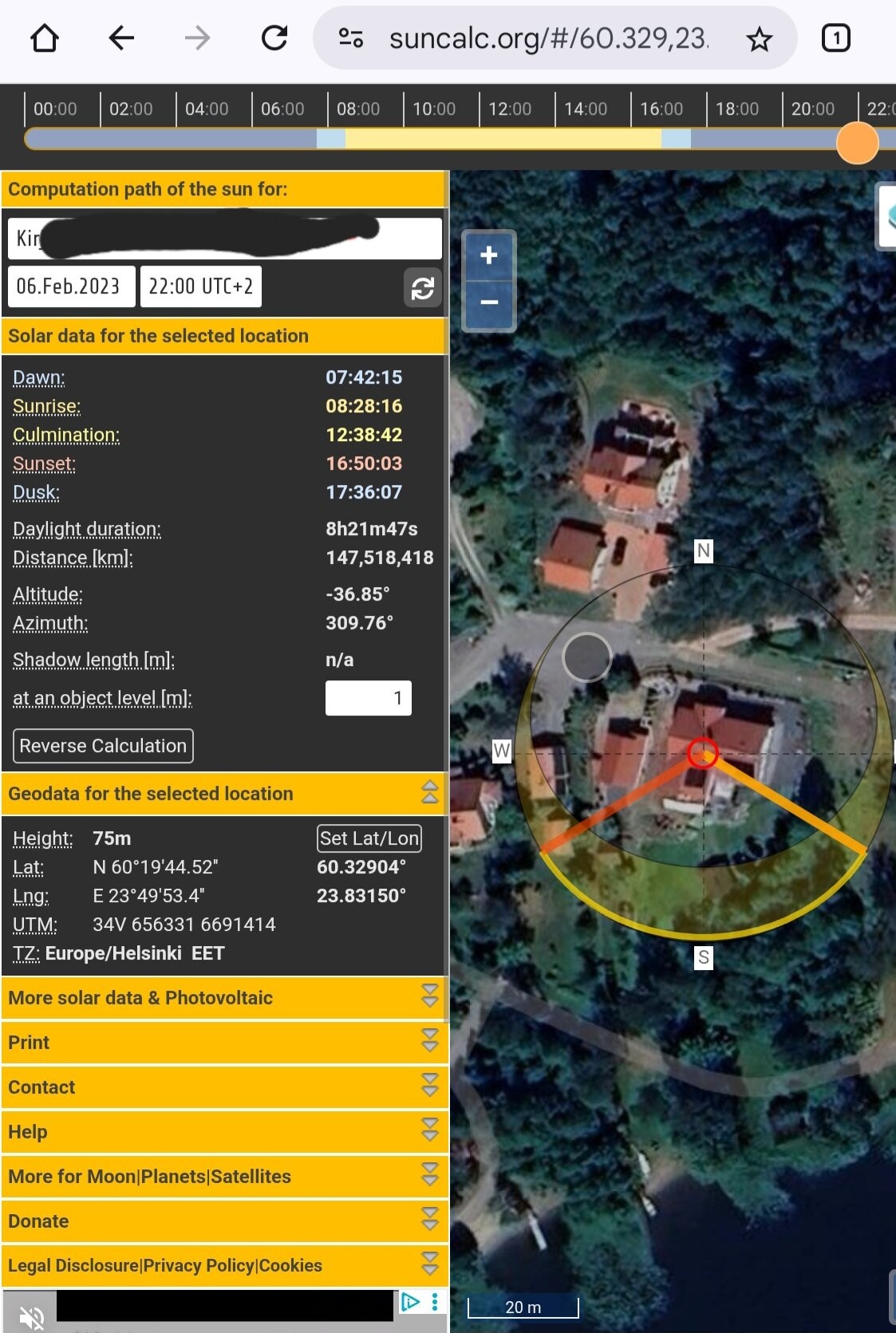

Om det var mig du svarade så var det precis det jag menade. Man reder ut det själv, man får bara en glädjerapport från solcellsföretagen. Det finns proffsprogram att ladda ner med kostnadsfria provperioder. Jag ritade upp mina förutsättningar och simulerade efter det 30 olika varianter på ett par dagar.DennisCA skrev:
Ger solhöjd, skugglängd etc för vald dag.
