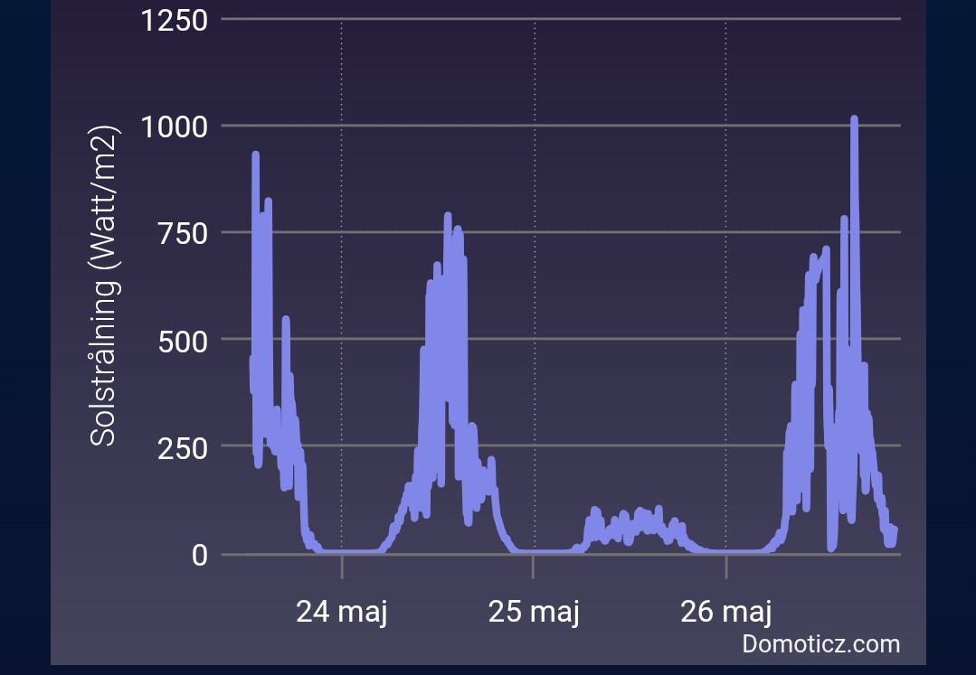

Tar gärna förslag på vad man kan köpa detta för ska montera ett eget markstativ på min mark och sen bara just ha för husbehov och ladda elbilen mm. Förhoppningsvis har det kommit lite roliga tjänstebilar med V2x när jag ska hämta ut en ny bil om lite mer än ett år
Lycka till med att bara ladda bilen. Denna graf visar effekten från solen per kvadratmeter där jag bor.
Graf över solstrålning i watt per kvadratmeter under tre dagar i maj, med varierande nivåer. Används för att diskutera solenergi för biluppladdning.
Hur skall bilen kunna laddas när energin inte räcker till? Bilen kommer att larma och rapportera fel på laddsystemet...
Bor i Skåne. Bra placering på solceller. Men jag är för novis för att kunna utläsa vad det där innebär i praktiken.
