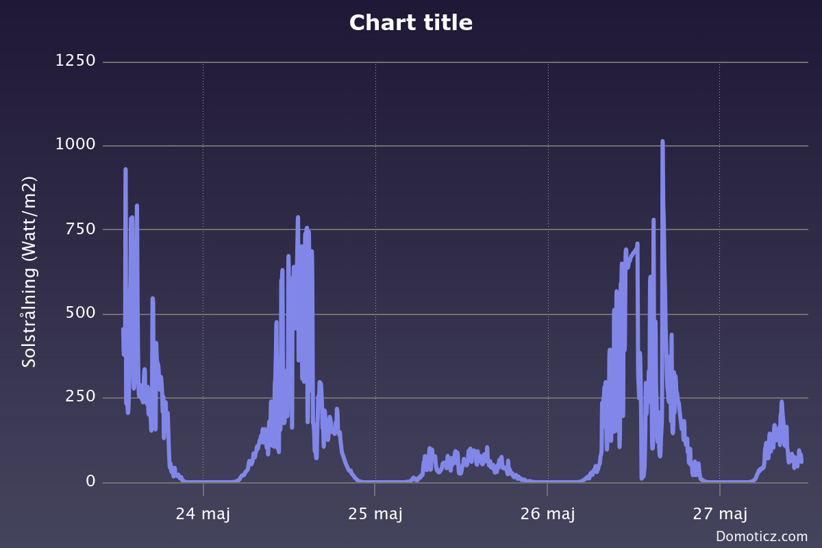

På tal om variation lokalt, detta har jag mät upp i solinstrålning hemma hos mig de senaste dagarna. Notera hur mycket spikar det är...
Graf över solinstrålning i Watt/m2, uppmätt mellan 24 och 27 maj, visar kraftiga spikar, särskilt den 27 maj, med en toppökning kl 16.
Igår vid kl 16 så ökade effekten med en faktor 7 på under en minut...
H he-peter skrev:
Jag skrev "inte som dynamisk begränsning. Bara begränsa."
Och som jag skrev så löser inte en statisk begränsning problemet.
Och om nätägaren ser att du matar ut mer än 2kW vad skall de göra då?
Men jag vill fortfarande veta vad du menade med "odifferentierat."
Dina spikar är irrelevanta om du har effektbegränsat din växelriktare.

Det är de inte, du kommer delar av tiden att producera för lite också. Det är ett nästan lika stort problem det.
lars_stefan_axelsson
Det finns väl ingen producent eller konsument som belastar elnätet konstant med samma effekt?
Man avtalar om en avsäkring eller effektbegränsning och inom denna är man fri att belasta som man vill.
