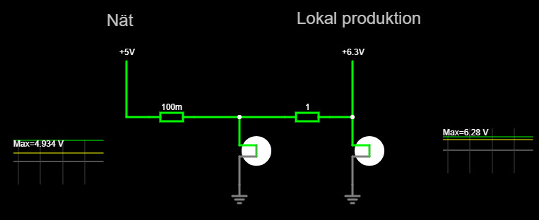

X xLnT skrev:
Precis, åtminstone jag har ingen klar bild över problemet. Om det är inom sista transformatorn eller mellan olika transformatorer. Vilka komponenter som tar skada eller påverkas negativt, vad majoriteten är dimensionerade för i ett typiskt nät mm.
Fortfarande oklart? Jag kan försöka och ta det väldigt enkelt. Lek med denna simulator.
Elektroniskt kretsschema med nät, lokal produktion, lampor, resistorer och spänningar på 5V och 6.3V, med motsvarande spänningsgraf.
Det finns en slider längst till höger som kan reglera spänningen på den lokala generatorn.
Nätet har en låg impedans till sin spänningskälla, medan den lokala abonnenten har en relativt hög impedans i ledningarna.
För att kunna producera något måste spänningen från din spänningskälla vara högre än den punkt i nätet där man driver en belastning. Du ser at spänningen över lampan till vänster är ca 4.8 V. Generatorn till höger måste höja spänningen så pass att lampan till vänster ser en lite högre spänning än den den får från nätet.
Men som nämnts kan man inte höja spänningen för mycket, för då får lampan till höger en överspänning som den inte tål. I vårt nät är gräns ca 250 V AC.
Det blir ett spänningsfall över ledningen. Så för att kunna producera lite mer effekt utan att behöva höja spänningen så mycket så måste ledningens impedans minskas. Du behöver en grövre kabel till din anläggning.
