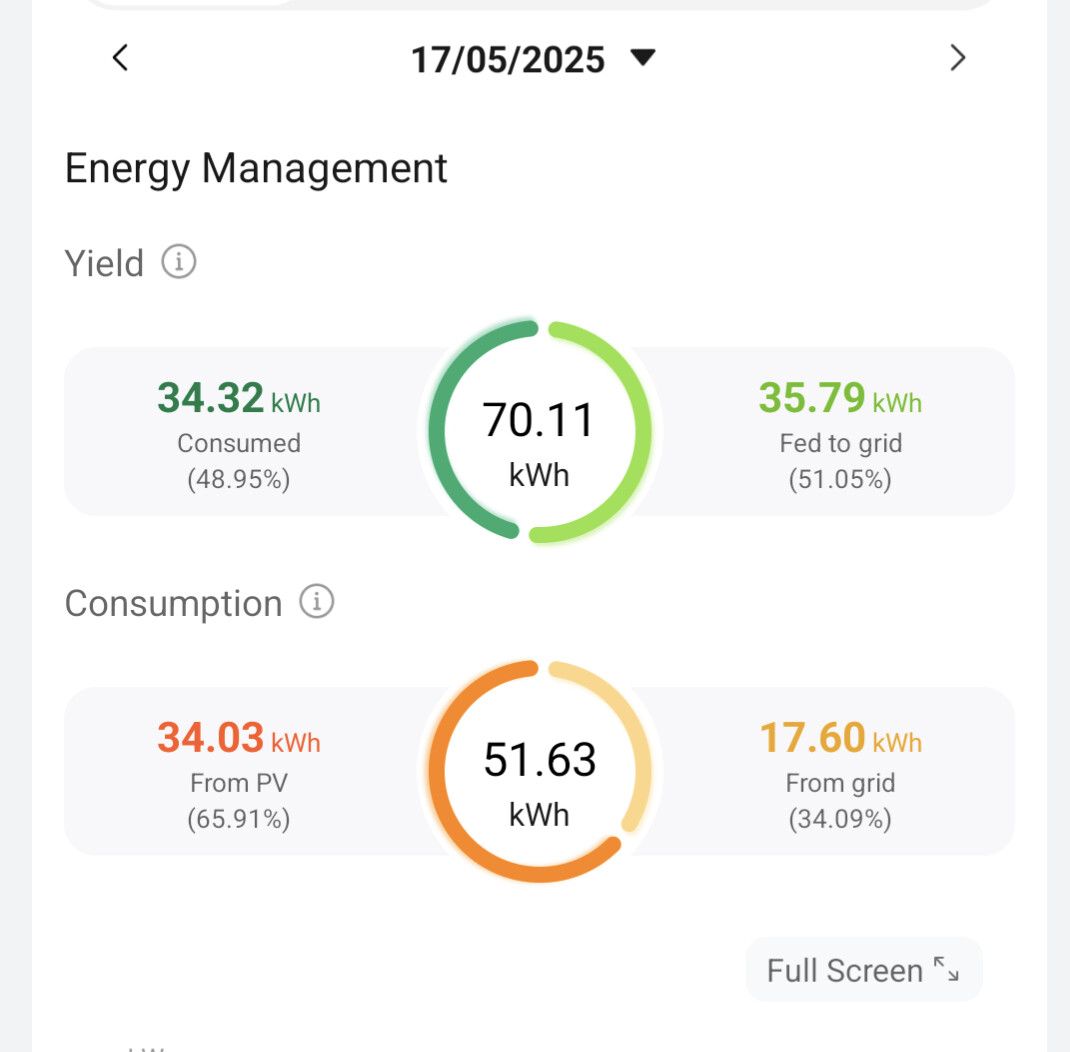

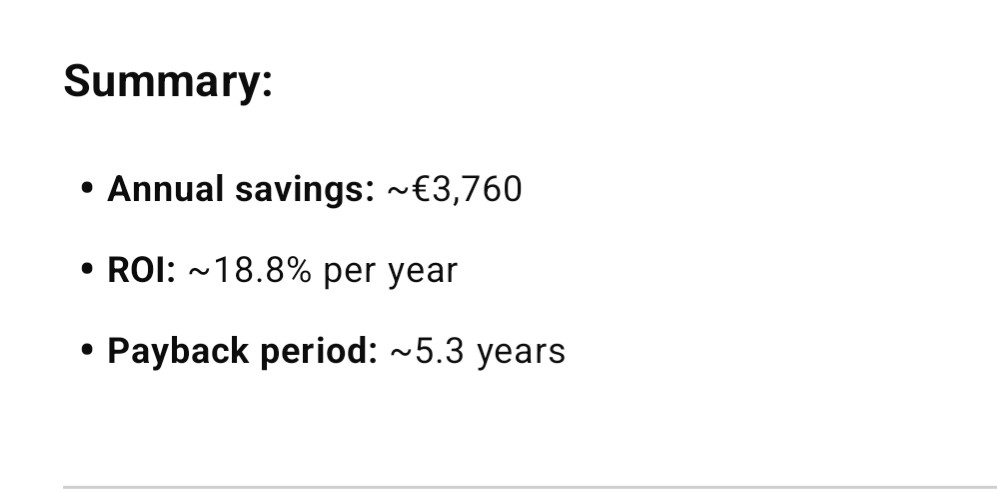

Här i Spanien är det allafall en bra affär.lilytwig skrev:
Jag är med på att det kan uppstå problem med omvänd effektrikning, och att förstärkning/ombyggnad av nätet i vissa fall skulle bli orimligt dyrt.
Men det är inte det jag diskuterar. Du bemöter inte mina argument utan vänder hela tiden tillbaka till att det finns ett problem. Jag söker en lösning på problemet. En lösning som är bättre än att vaska solenergi vid tillfällen då den behövs.
10kW anläggning.
Får känslan av att det inte är lika bra i Sverige.

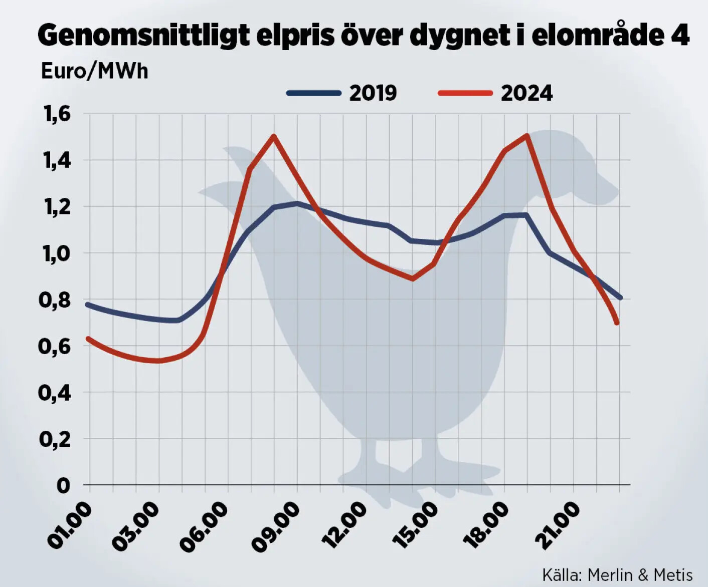

Om du tittar på elpriserna tex i prisområde 3 och 4 idag mellan ca 10 på förmiddagen och till ca 18 på kvällen den tid som solcellerna framför allt producerar
Indikerar verkligen elpriset då att effekten från solcellerna behövs?
Om du sedan tittar på dygnets övriga timmar när elpriset indikerar att efterfrågan är större hur mycket effekt producerar solcellerna då?
Vill du främsta hjälpa de som behöver eleffekt? Eller talar du främst för de som har solceller på hustaket?
När elpriset är under 10 öre då är det knappas någon lönsamhet i någon elgenerering
Normalt så betalar den som genererar el även inmatningsavgifter till elnätet och det är slitage på tex generatorer inom vattenkraft
Därför så slår låga elpriser hårt mot dessa som kan styra sin elproduktion och dessutom leverera när det mörkt och kallt

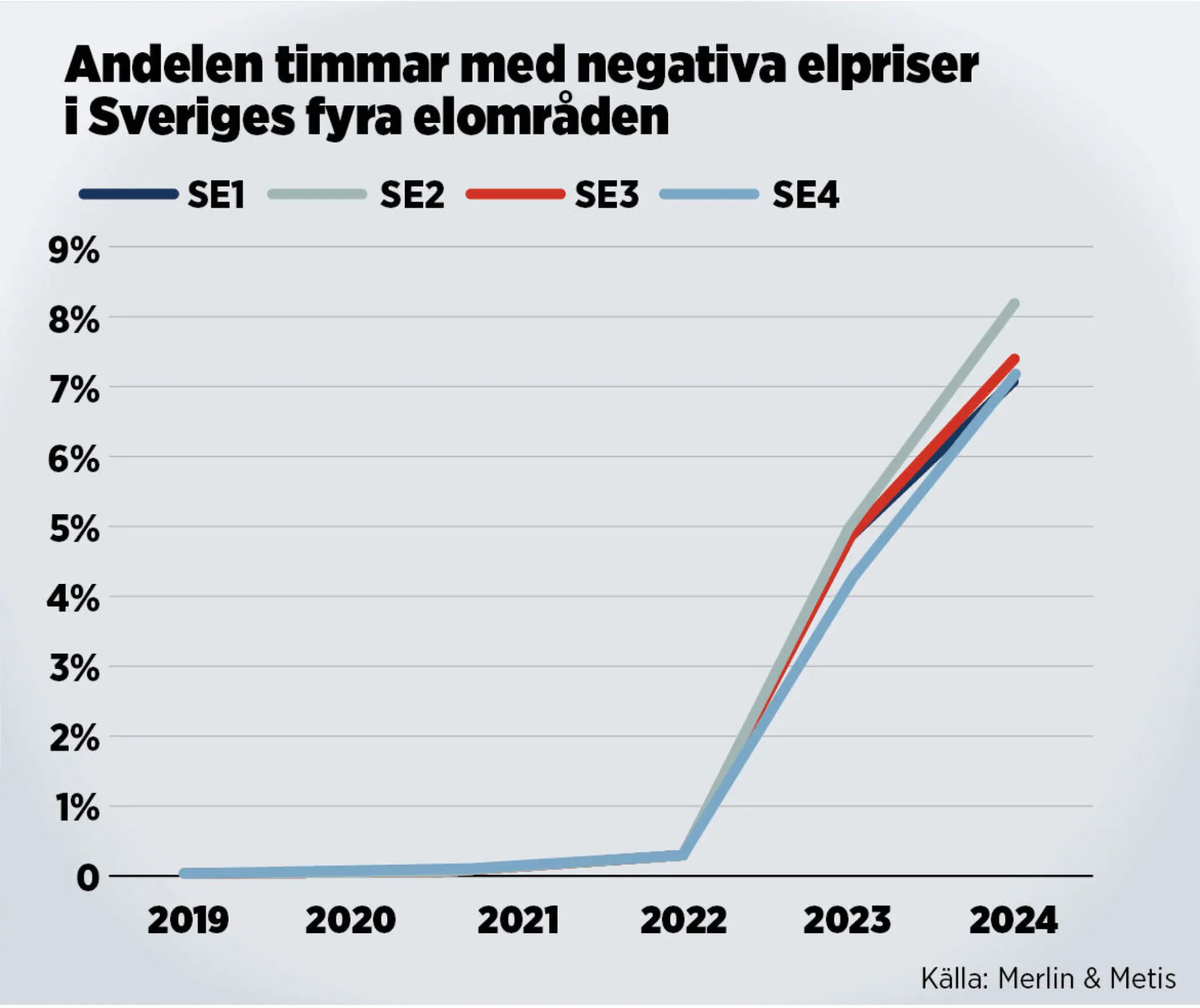

Vi kan sno en bild från NyTeknik av idag (Solkraften ökar – nu måste elnätet också hänga med ):
Ur NyTekniks tidigare genomgång av negativa elpriser (Stor guide om negativa elpriser: ”Det har verkligen exploderat”) så hittar vi också följande illustrativa graf:
Ur den tidigare artikeln:
"– Det har verkligen exploderat. 2020 var första gången vi hade negativt elpris i hela Sverige. I år tror jag vi landar på minuspriser runt 10 procent av timmarna, säger Christian Holtz, oberoende elmarknadskonsult på Merlin & Metis.
En stor del av förklaringen är den snabba utbyggnaden av sol- och vindkraft.
När minuspriser uppstår mitt på dagen är det ofta starkt kopplat till stor solelproduktion på kontinenten, framför allt i Tyskland. Överskottet kan då strömma in i Sverige via utlandskablarna.
Men den växande svenska solelproduktionen bidrar också till minuspriser och de ”ankkurvor”, som allt oftare dyker upp i det svenska elsystemet. " (min fetning)
Så utan storskalig lagring (eller rent fantastisk efterfrågeflexibilitet) så kommer det att bli en hel del "vaskning" av den el som produceras, eller skulle kunna produceras av vind/sol. Det finns helt enkelt ingen efterfrågan. Ens om det är gratis.
