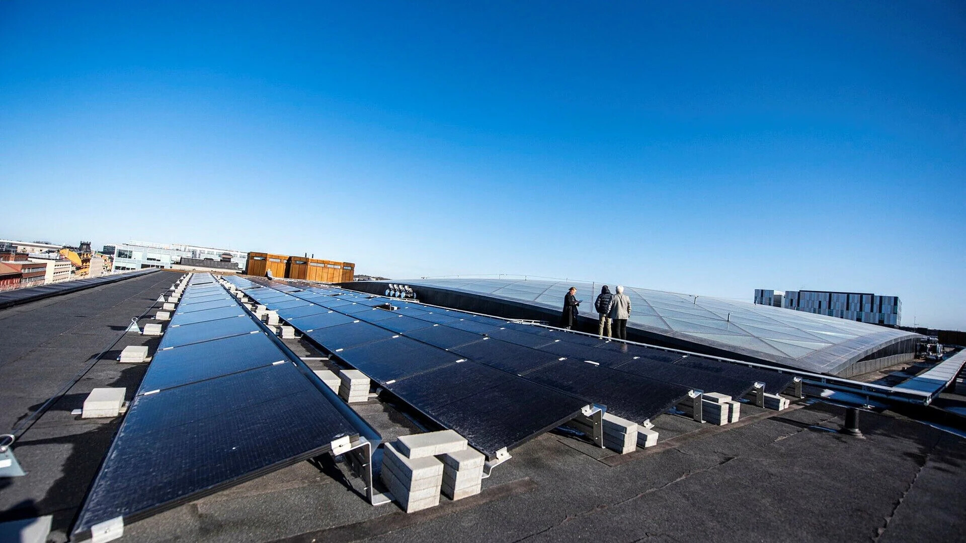

X xLnT skrev:
Ställningar?
Ja. Man sätter ställningar på platta tak så att panelerna får lutning. Typ såhär (fast bättre fastsatta):
Solpaneler på platt tak monterade med ställningar för lutning, med två personer som pratar bredvid dem.
lars_stefan_axelsson lars_stefan_axelsson skrev:
Ja. Man sätter ställningar på platta tak så att panelerna får lutning. Typ såhär (bättre fastsatta):
Ja, det där är ju låg lutning. Inte konstigt de producerar dåligt på vinterhalvåret.
Nej, det är inte konstigt. Det är nämligen inte något vidare med sol i Göteborg på vintern...

X xLnT skrev:
Och vad skulle det visa?
Det är tillräcklig lutning på panelerna, dvs de ligger inte platt, men det spelar ingen roll eftersom solen inte skiner.
Ja, man har i tester i Norge visat att vertikala paneler ger mycket mer på vintern i norra Norge/Sverige, men det är relativt sett. Dvs utbytet går från "inget" till "något".
Även om man med optimal lutning för vintern i Göteborg skulle dubblat utbytet (vilket är orimligt, men låt oss gå i gräns) så blir det fortfarande bara 8%, dvs en tiondel av max istf en tjugondel.
Detta under en tid av året då vi gör av med mycket mera el än i maj/juni.
Så hur skulle det vara om du kom med några siffror själv istället för att sista och kasta skit från läktaren?

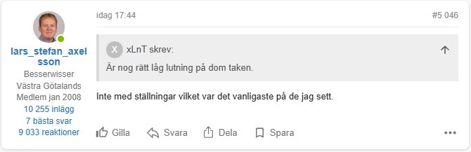

Att du inte är tydlig.
Skriver jag att det är låg lutning i fallet du tar upp, så svarar du "inte med ställningar", vilket då skulle innebära att det skulle vara bra lutning.

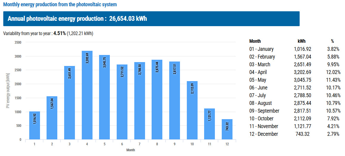

Jag kommer sätta 40st paneler vertikalt i höst, så jag återkommer med genereringen i vinter.
Här är beräkning enligt mina förutsättningar.
Diagram över månatlig energiproduktion från solceller, totalt 26,654.03 kWh per år, med flest kilowattimmar i april (3,202.69 kWh).

Så du når då alltså 23% i Skåne. Du får ursäkta att jag inte gör vågen...
Och skälet till att du får den dippen är alltså (trumvirvel) att solen inte lyser något vidare då. Ens i Skåne.

Var är det för paneler i kwp ?
Produtionnser ju mycket bra ut.
450W bi-faciala paneler. det är 40st nya, jag har 26 sen tidigare så totalt 30kWp.
