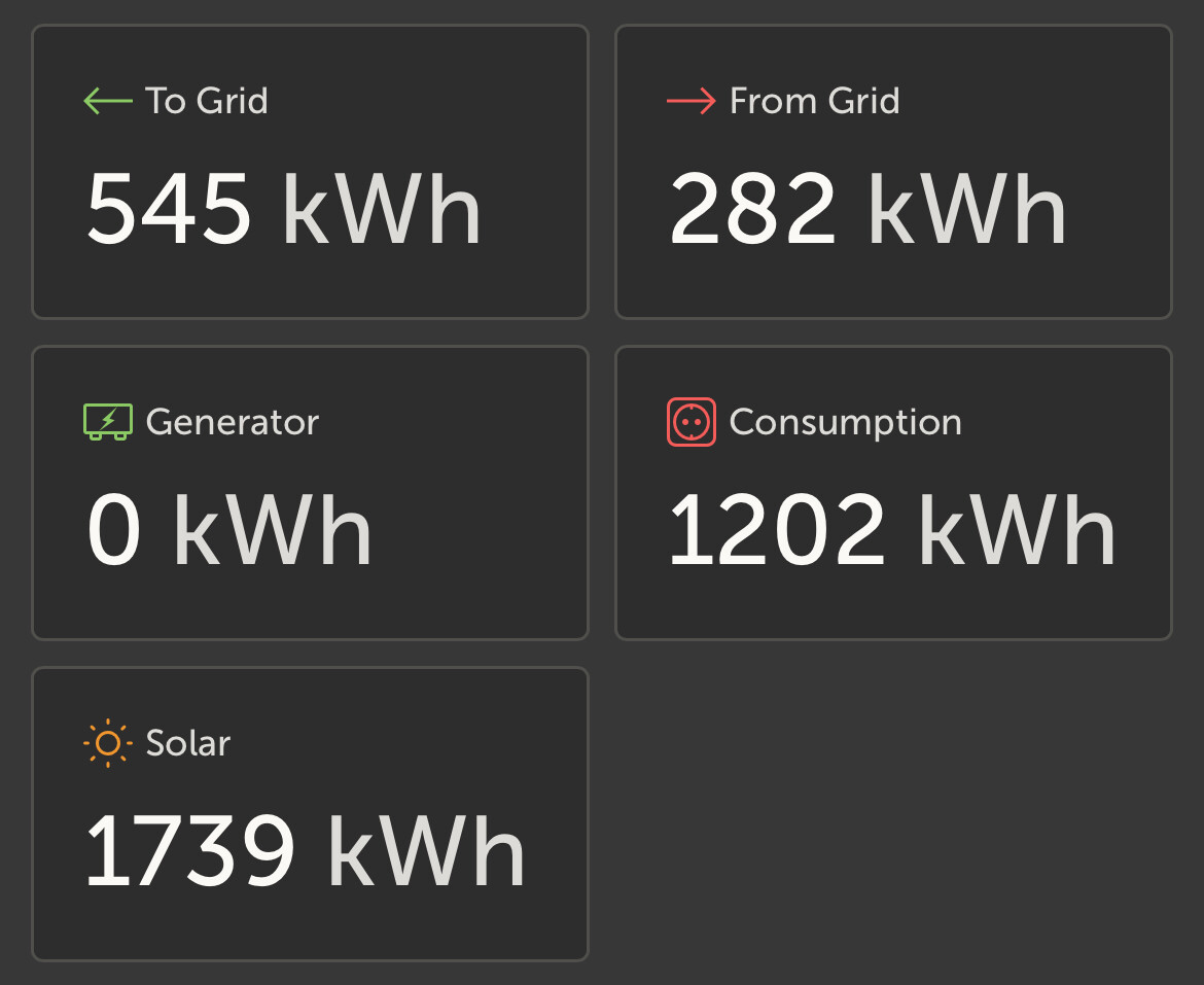

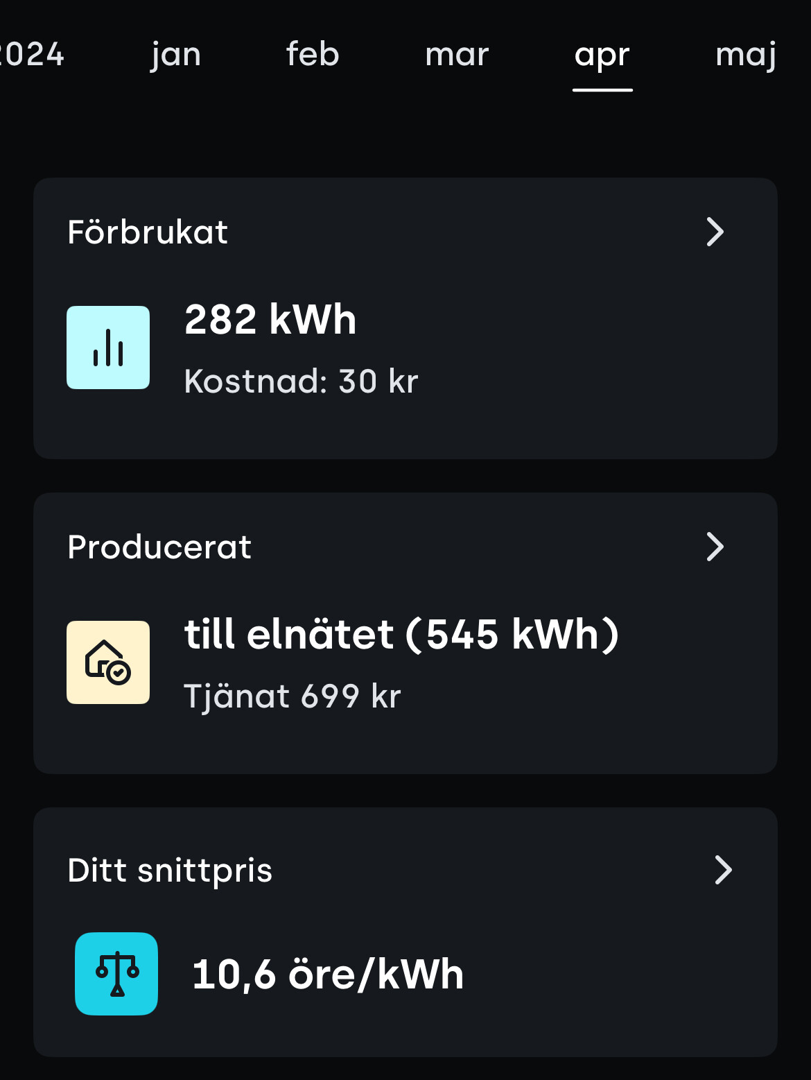

Hur mycket producerade Du i April?M m@nge skrev:Känns som att min investering med solceller är sämre än att köpa Telia aktien när det begav sig.
Köpte ca 750kwh och sålde ca 900kwh i april. Elräkning: 1600kr. Fick 169kr i avdrag för den sålda elen. Det är ju ett skämt egentligen. Tas 60 öringen dessutom bort är det katastrofalt kasst.
Råder ingen privatperson att investera i solceller. Offerten jag fick 2022 skulle anläggningen vara ”betald” på 7.9 år, men i verkligheten kommer den sannolikt inte betala sig alls under panelernas livstid.
