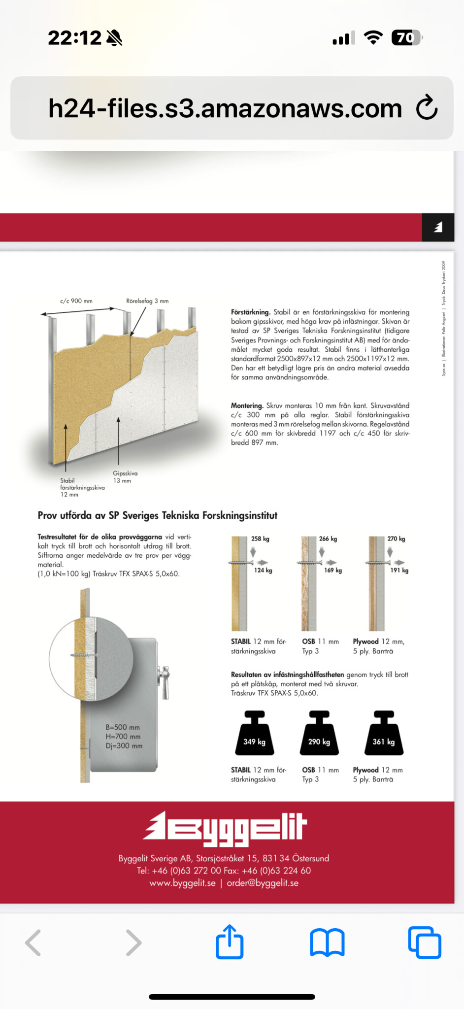

F fribygg skrev:
Om tvn väger 57 kg kan den hängas på en skruv. Ska du däremot ha nått stativ som flyttar ut den från väggen och går att vinkla är det nog klokt att skruva i reglarna eller använda 4st Molly eller några lämpliga skruv som drar bra i OSBn/ Plyfan bakom gipset.
Väggfästen har bara funktionen att vinkla tv:n 10 grader ner som vi kommer aldrig använda...
En vanlig träskruv i plyfa håller nog drygt 200kg last, ta två så har du extra säkerhet
Thomas59 och 1 till
Tog 6 st, två i regel och resten i skivan, hängde mig på den väger 80kg och den klarade att hålla mig så nu sitter tv på fästet 😂😂
närsom
ja den hänger nog ganska säkert :)
  • Diagram och tabell från Byggelit om test av infästningsstyrka för olika förstärkningsskivor och material, inklusive resultat från SP Sveriges Tekniska Forskningsinstitut.
