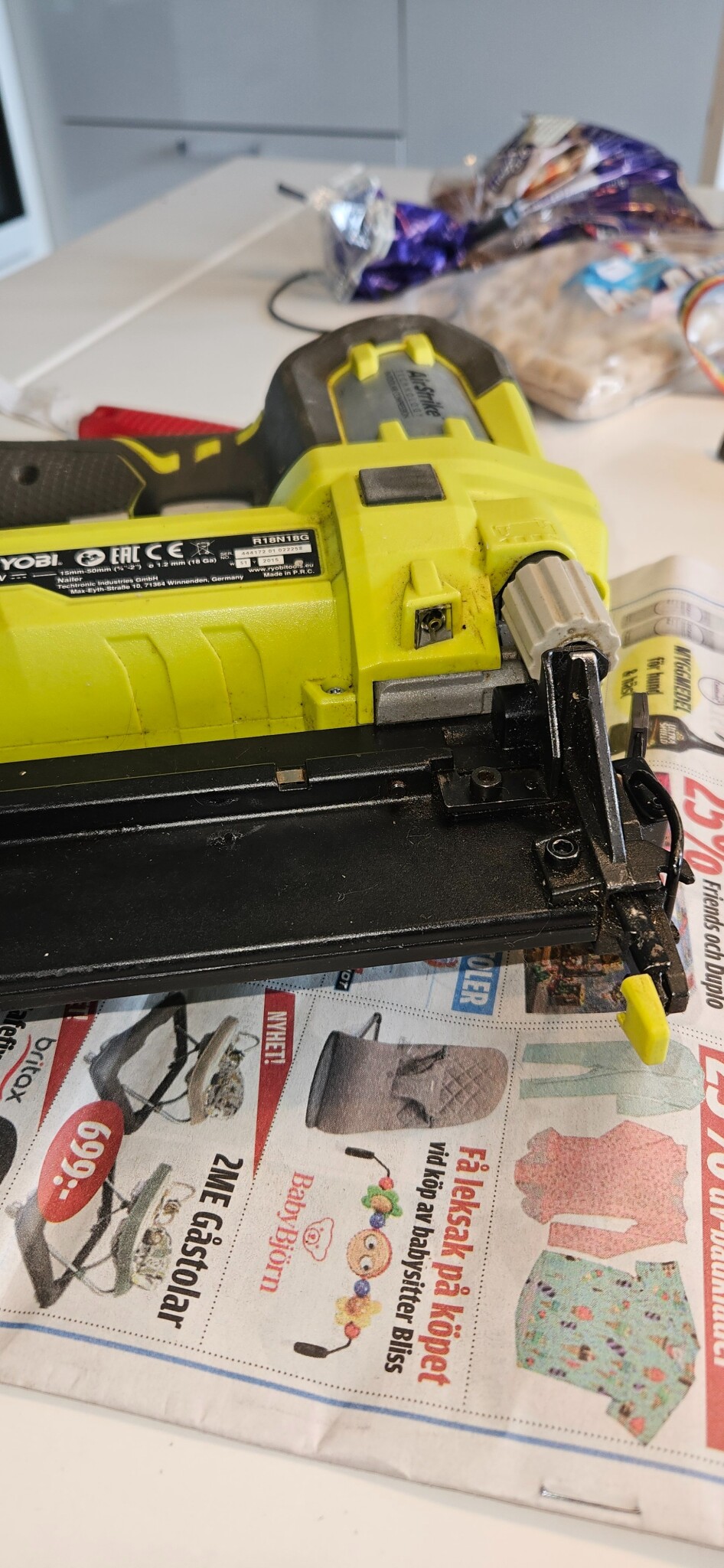

Hade liknande problem med min från Makita. Jag hade lagt spiken fel tydligen, hade lagt med i nedre kant medans dom skulle vara så högt upp som möjligt i magasinet. Om du förstår hur jag menar? Kan vara värt och testa.
Enligt Gemeni så beror det oftast på batterifel eller spik/skräp som fastnat i mekanismen. Skruva bort magasinet och kontrollera att inget skit har fastnat. Kan vara nåt litet bara. Del av dyckert.
Jag har råkat ut för något liknande med min (också Ryobi) ett par gånger och då har jag för mig att jag behövde trycka in en metallbit i framkant (där dyckerten skjuts ut), som inte hade åkt tillbaka till rätt position efter att en dyckert fastnat på väg ut.
Inte så tydlig förklaring kanske, men jag ska se om jag ta en bild på vad jag menar (senare i dag).

Den gör så där när den tycker nåt e fel.

Smörj alla rörliga delar med silikonfett. Se till att komma åt hammarmekanismen. Arbeta med spikmagasinet några gånger för att se till att det inte kärvar.
Kontrollera att hammaren inte sticker ut delvis (ta loss locket för att rensa stopp, hammaren är i princip en metallstav). Du kan trycka tillbaka den om den gör det.
Jag tror att detta är lösningen du letar efter. Bakom avtryckaren finns en sekundär säkerhetsbrytare. Den är nästan osynlig. Luta pistolen åt sidan för att se den. Denna MÅSTE tryckas in eller aktiveras, annars får du det vita flimrande ljuset och pistolen fungerar inte. Lek inte med de andra sakerna som nämns ovan i andra kommentarer om inte detta fungerar, men jag vågar satsa en tia på att detta löser problemet med det flimrande ljuset och middagsproblemet.

Vill man ha hjälp i en tråd. Är det bättre att du talar om vad du har gjort i början så slipper vi gissa på vilka saker du har gjort och inte.
Men din pistol tycker att något är fel. Det tycker den ganska tydligt. Det är ju inte en komplicerad apparat, så någon av sensorerna säger att något är fel. Kanske för dåligt batteri. eller så har hammaren fastnat, eller så sitter någonting fast någonstans där. Allt vi kan veta säkert är att felet är något du inte hittat.
Kundtjänst hos stället du köpt den hos kan ju vara ett tips. Det kan ju vara en sensor som är trasig.
Gör om alla stegen en gång till och testa med ett annat batteri. GLHF
