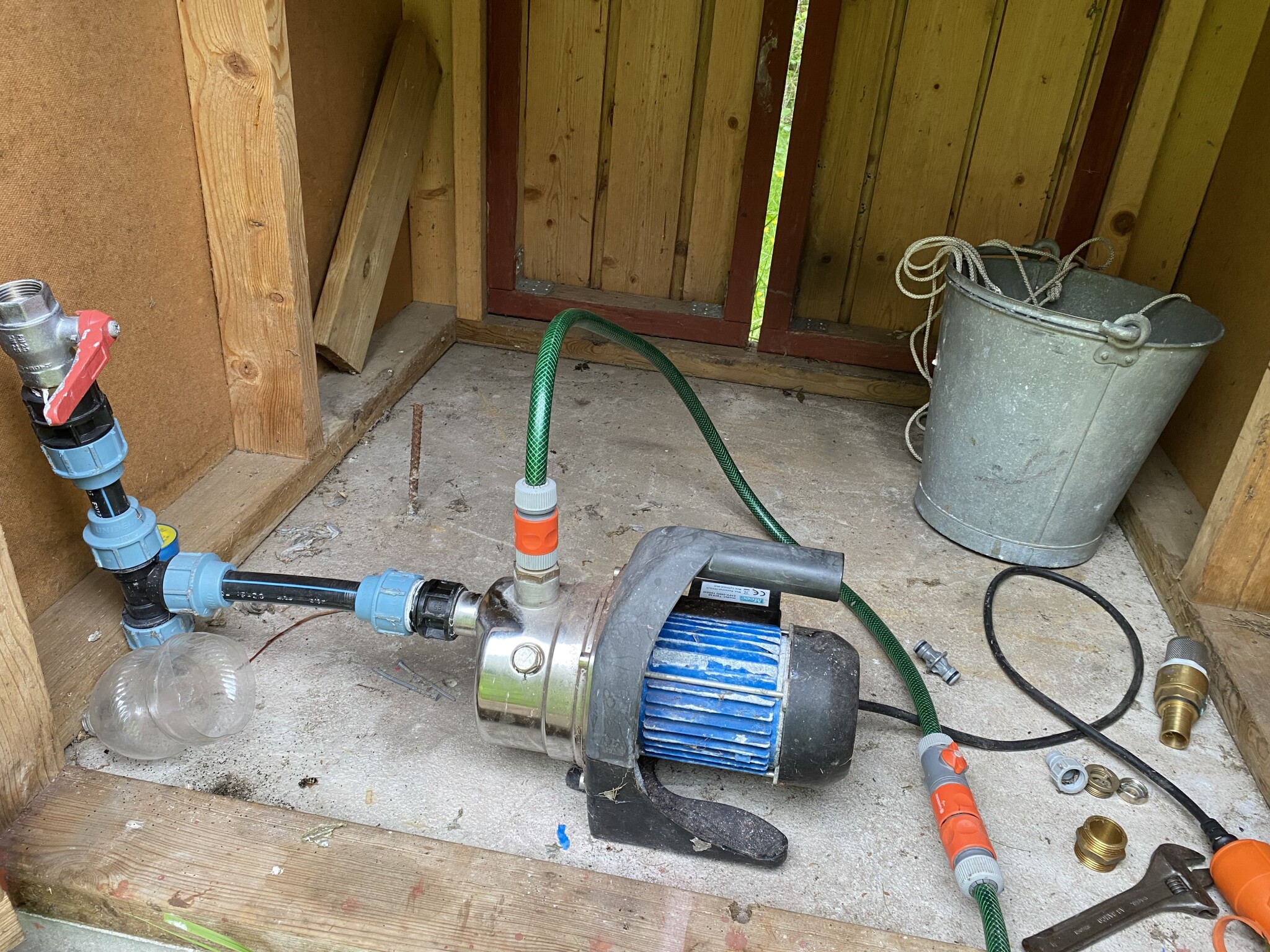

Hjälp! Varför vill inte pumpen pumpa upp vatten ur brunnen?
Pumpen som pumpar upp vatten från brunnen och sen vidare till ett ute kök ute på torpet vill inte pumpa upp vattnet. Kan ni från bilderna komma med förslag på vad som kan vara fel? Jag har fyllt på vatten för att den inte ska suga luft och hjälpa den komma igång. Det är inte fel på vidareledning av vattnet eftersom vattnen kommer inte ens upp från brunnen. Har jag kopplat ihop pumpen med röret från brunnen på fel sätt? Se närbilden. Ska någon av delarna på golvet vara inkluderad som i nuläget inte är det? Där är vatten i brunnen( jag har firat upp vatten för hand med en hink) Hjälp mig gärna lösa detta mysterie.. snart kommer midsommar gästerna!
har du fyll på även i sugledningen ned (den stängda kranen rätt upp i vänster) - och att pumpen är fylld ända upp?
har du någon hydropress - pumpar av den här typen vill helst ha lite mottryck för att suga effektivt om du har lägre vattenstånd än normalt.
Har du kollat att att vattennivån i brunnen inte är för djupt ned gentemot pumpen, är det över 7 meter vattenivån och pumpens sugintag så kan det bli trixig att få pumpen att suga, särskilt utan mottryck, dessutom måste intaget vara helt lufttät och med tanke på hur PRK-kopplingarna ser ut på bilden isärtaget så är det högst tveksamt om dessa kan dras ihop lufttätt och det är troligen lämplig att införskaffa nya sådana.
Tack för tips! Sugledningen- om det är den till vänster med röda vredet satt hirisontellt?- så är den fylld upp till bredden flera gånger- och sen stängt vredetX xxargs skrev:har du fyll på även i sugledningen ned (den stängda kranen rätt upp i vänster) - och att pumpen är fylld ända upp?

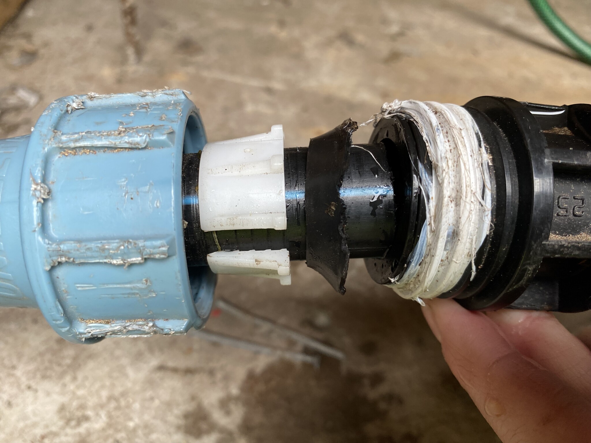

Prk koppling- är det kopplingen jag tagit närbild på? Kanske ska jag då satsa på att få det helt lufttätt där - eller byta vissa av delarna?X xxargs skrev:har du fyll på även i sugledningen ned (den stängda kranen rätt upp i vänster) - och att pumpen är fylld ända upp?

In till vänster och ut till höger på pumpen. Kan vi väl anta.
Vad finns längst ned i källan?
Finns där en backventil?
Borde så vara.
Då är det att fylla Pemslangen hela vägen från pump till backventil med vatten.
Pumpen funkar med vatten, inte luft. I vart fall inte 7 meter.

Nu förstå inte? är det 7 meter i höjdnivåskillnad mellan pumpen och vattenytan i brunnen ?, eller avsåg du sträckan mellan pump och brunn?
Det är höjdskillnaden som är det viktiga om en ovanjordspump skall kunna suga vatten ur en brunn - teoretiskt är gränsen vid knappa 10 m sughöjd, i praktiken är det besvärligt redan vid 9 meter höjdskillnad och de flesta pumpar brukar inte lova funktion förr än nivån är under 8-7 meter höjdnivåskillnad mellan pumpens insug och vattenytan i brunnen, då det fins backventil i bottenventilen i slutet av sugslangen i brunnen som behöver en viss trycksskillnad för att öppna sig och friktion i själva slangen som ger tryckfall innan man får någon vettig vattenflöde och då är pumpen ingångkörd och luftfri efter att ha pumpat vatten i läge med mindre höjdskillnad.

Om det är 7 meter vattennivåskillnad så kan det vara problem att få pumpen att 'ta' vatten, speciellt om den har varit tom och torr innan medans är det ~4 meter vattennivåskillnad eller mindre så kan det vara enklare.
Enklast är nog att skruva loss alla rördelar som sitter på pumpens insugssida - ta med dig dessa till en byggvaruhandel och försök hitta likadana eller kompatibla delar med samma gängor etc. och för samma slangdimension - fast nya.
Det är jätteviktigt att få kopplingen helt lufttät, särskilt om pumpen skall suga vatten från en låg vattennivå i brunnen, då även en väldigt lite läcka luft gör att pumpen tappar sugkraft och det börja låta mer i pumphuset av luften som snurrar runt där.
Hur styr du pumpen när den skall vara av och på? - denna typ av pumpar mår inte bra och överhettas om dessa är igång men man tappar inte ut någon vatten (stängd kran) - av den anledningen brukar man ha hydropress och en tryckströmbrytare som stänger av pumpen när trycket är tillräckligt högt, och går ingång igen när man tappat ut några liter vatten (hur mycket är beroende på hydropressens storlek)
färdig paket med pump och hydropress och tryckströmbrytare brukar kallas 'pumpautomat' och är inte speciellt dyra - exempel:

Kopplingen på pumpen ser inte okej ut antingen är det den svarta packningen som ska täta annars ska det sitta en o-ring närmast kopplingen mot pumpen, den svarta packningen ser trasig ut och det ska absolut inte vara någon gängtejp på gängan.

Ska svara snabbt vad gäller höjdnivåskillnaden- vilket är det jag pratar om. Som är gissningsvis 3- max 5 meter.X xxargs skrev:Nu förstå inte? är det 7 meter i höjdnivåskillnad mellan pumpen och vattenytan i brunnen ?, eller avsåg du sträckan mellan pump och brunn?

Vet ej om det finns nån back ventil ( skulle den suttit i botten på brunnen isåfall?) inte jag som installerat brunnenA anna_kristina skrev:Ska svara snabbt vad gäller höjdnivåskillnaden- vilket är det jag pratar om. Som är gissningsvis 3- max 5 meter
ja in till vänster och ut till höger. Pemslangen är det röret som står rakt upp till vänster i bild med det röda vredet i horisontellt läge? Det är isåfall påfyllt upp till bredden.H Hybro skrev:
Jag kopplade isär allt i höstas och kommer nu inte ihåg vilka delar som satt med där i kopplingen..Är det nåt av de andra grejerna på golvet i pumphuset som skulle suttit med?T tracker skrev:
Tror den svarta packningen ska täta- men kan kolla om jag hittar nåt som är en oring på golvet..
Och det vita på gängan satt där redan innan..
Oj! Men den har aldrig nånsin suttit på, eller i alla fall inte förra sommaren-då vi pumpade upp vatten ur brunnen utan problem...H Håbbe01 skrev:
