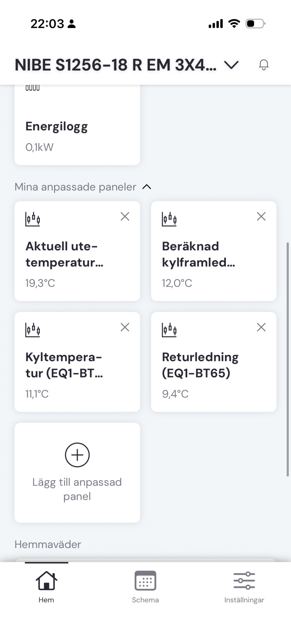

Jag har ett Swegon Casa R7 aggregat och även ny Nibe Bergvärmepump och borrade nytt hål. Vi förberedde systemet med kylbatteri för att kunna nyttja såkallad frikyla men som vanligt drogs det ut på tiden och när de började bli varmt ville jag få igång det vilket jag till slut lyckades få hjälp med för två veckor sen.
Till en början verkade systemet funka men sen insåg jag rätt fort att de inte lirar, jag har forcerat bergvärmen att enbart kyla nu och jag ser att den verkar lira och skickar kallt vatten till kylbatteriet. Tillförsel ligger runt 10-12c och returen oftast några grader över.
Men som tex idag och igår när de har varit sjukt varmt så har jag likförbannat 2c under utetemperatur på dagen och nu har jag 4c över uteluften.

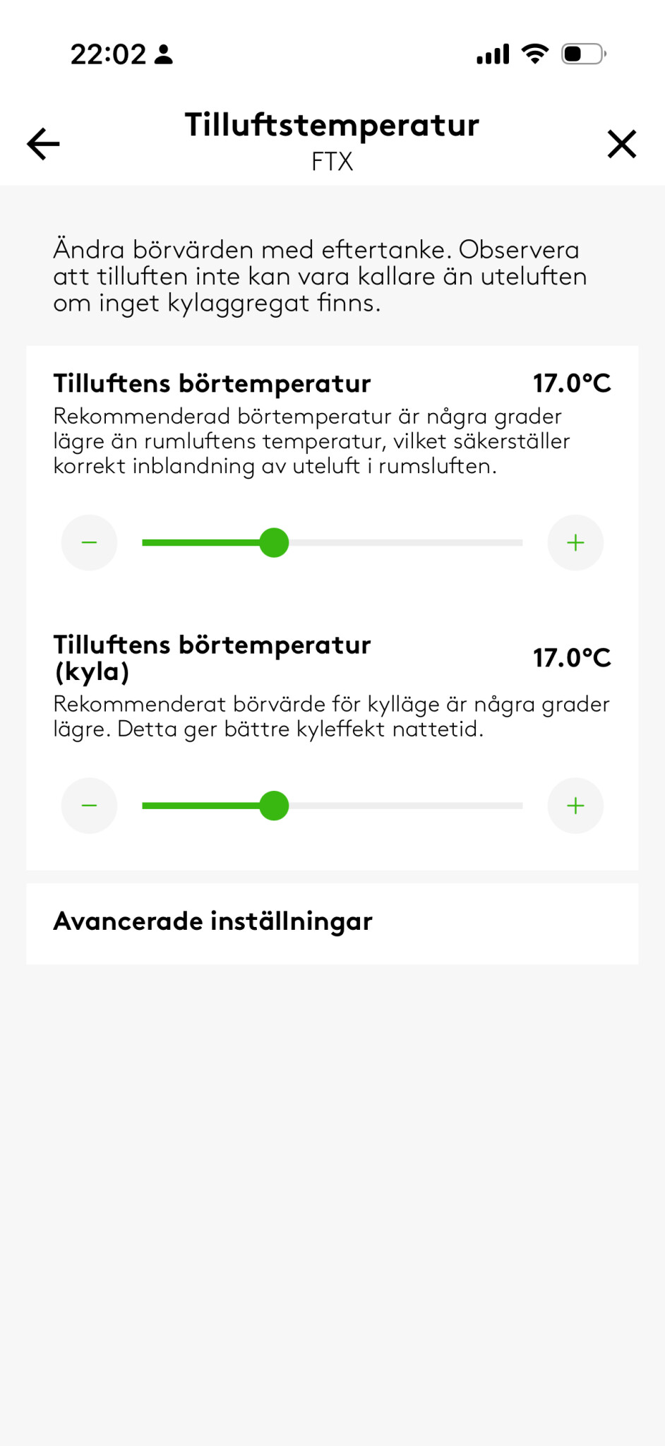

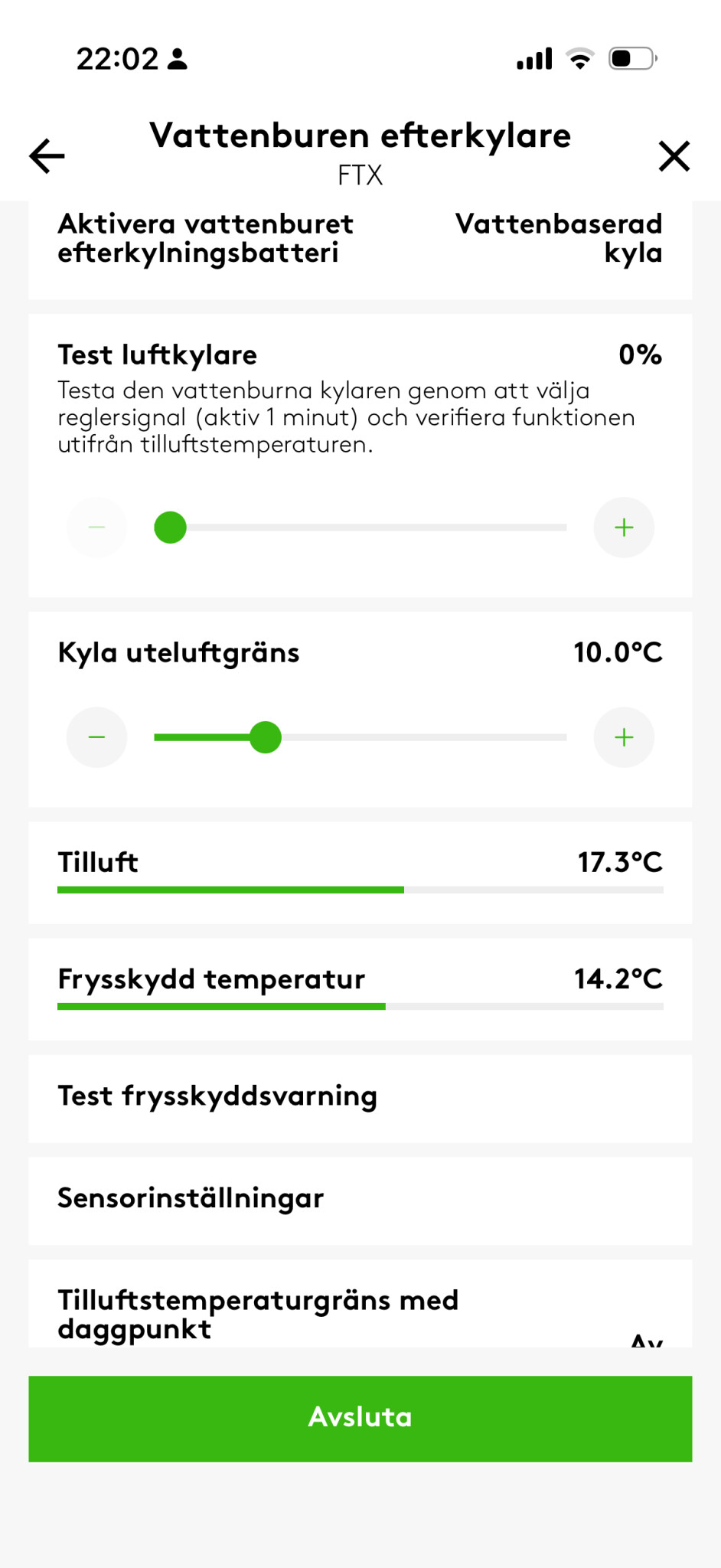

Jag märkte att ställdonet höll sig stängd så jag har laborerat hela dagen, suttit med ChatGPT och gått igenom alla inställningarna (jag tar ChatGPT med en nypa salt) men jag kan inte förstå varför ftx aggregatet inte skickar att SET enheten ska öppna ställdonet?

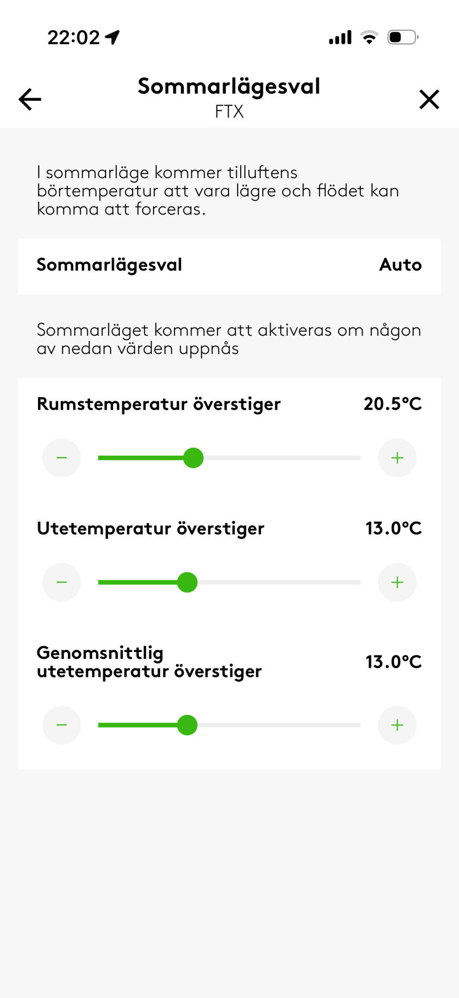

Den är liksom inställd på att kyla när den känner av 13c luft inne/ute och när rumstemperaturen stiger över 20c.
Jag provade att testa ställdonet genom inställningarna och de funkade, satte jag den på 100% så öppna den ställdonet så signalen funkar.

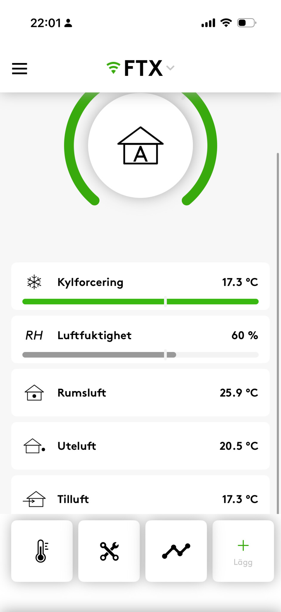

Nu verkar iaf ställdonet hålla sig öppen efter att jag ändrade från rumstemperatur till tillufttemperatur. Men jag har just nu 26c rumstemperatur och aggregatet kör på kyl forcering.
Tilluften från aggregatet har legat på runt 16-17c nu när ställdonet står öppet.
Jag lägger upp lite bilder på inställningar.

Nu skriver du inte hur mycket flöde du har i huset, men om vi antar att det är 50l/s med inblåsning 17grader och uteluft 20, så kyler du 3 grader. Det motsvarar 180w I ett helt hus.
Räknar man med att du har 25 grader i rummet då ökar kyleffekten till 480w i hela huset.
Du har förmodligen för lite flöde. Du behöver upp i ca 3l/s och m2 eller börja använda dig av återluft.
Men förmodligen är det billiga alternativet här att köpa en kylmaslin luft luft och sätta in och köra aggregat med kylåtervinning. Kostar väl runt 15k med rot installerat och klart.
Men även att börja skärma av solinstrålning för att ta bort värme.

Vi har sedan dess haft en ventkille för att ställa in flödet och insåg att vi 0l/s i stort sett på hela övervåningen.
Vi kom fram till att mest troligt har man missat att ta bort de locken som sitter i rören vid leverans 😂
Vilket vi kommit fram till varit sant. Så nu funkar de mkt bättre.
