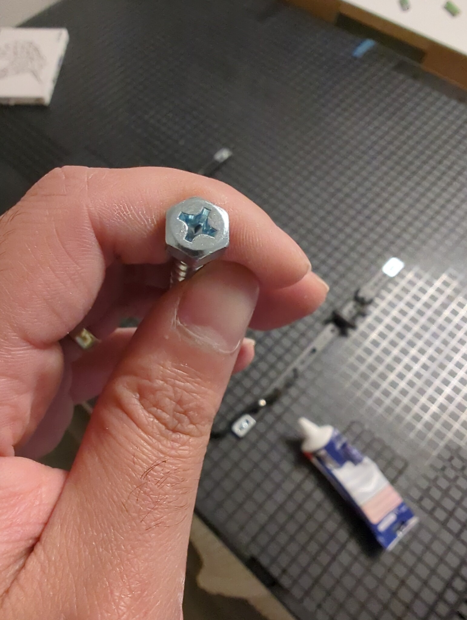

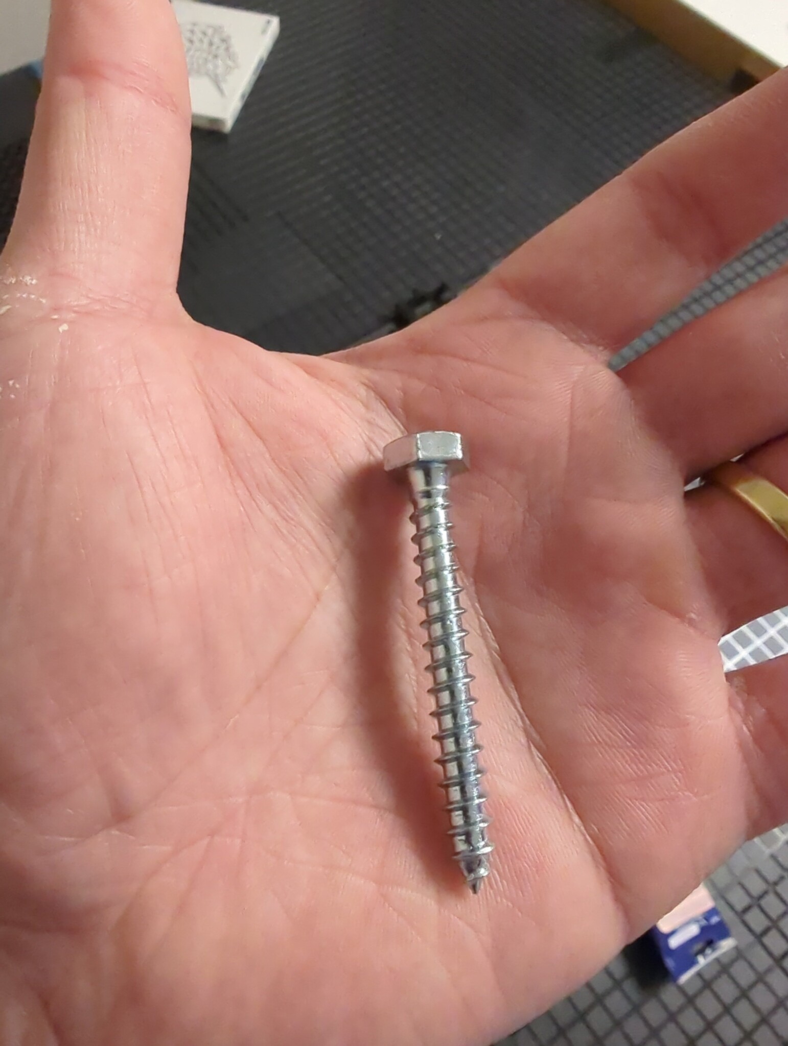

Jag har dessa skruvar som följde med väggfästen, har också köpt träskruv.BirgitS skrev:
Lite uppdatering, hittade nu en träregel och spikat mig fram till där jag tror är centrum, nu återstår nästa problem, jag har tagit mått på både 45 cm och 60 från kända regeln dock så hittade jag inte någon annan regel på det avståndet? Kan det vara 30 cm då skulle jag ändå träffat regel på 60...
Redigering: huset är från 70 talet och jag börjar misstänka nu att det är bara en fristående regel och inga mer..
Sluta leta. Du har ju träskiva bakom gipset som kommer hålla.B Build101 skrev:Lite uppdatering, hittade nu en träregel och spikat mig fram till där jag tror är centrum, nu återstår nästa problem, jag har tagit mått på både 45 cm och 60 från kända regeln dock så hittade jag inte någon annan regel på det avståndet? Kan det vara 30 cm då skulle jag ändå träffat regel på 60...
Prova på 30 också men rimligtvis är nästa då på 60 och där har du ju varit?

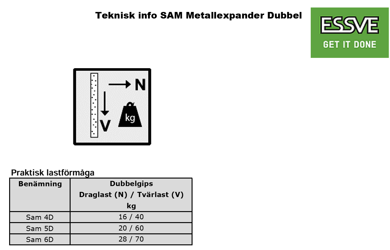

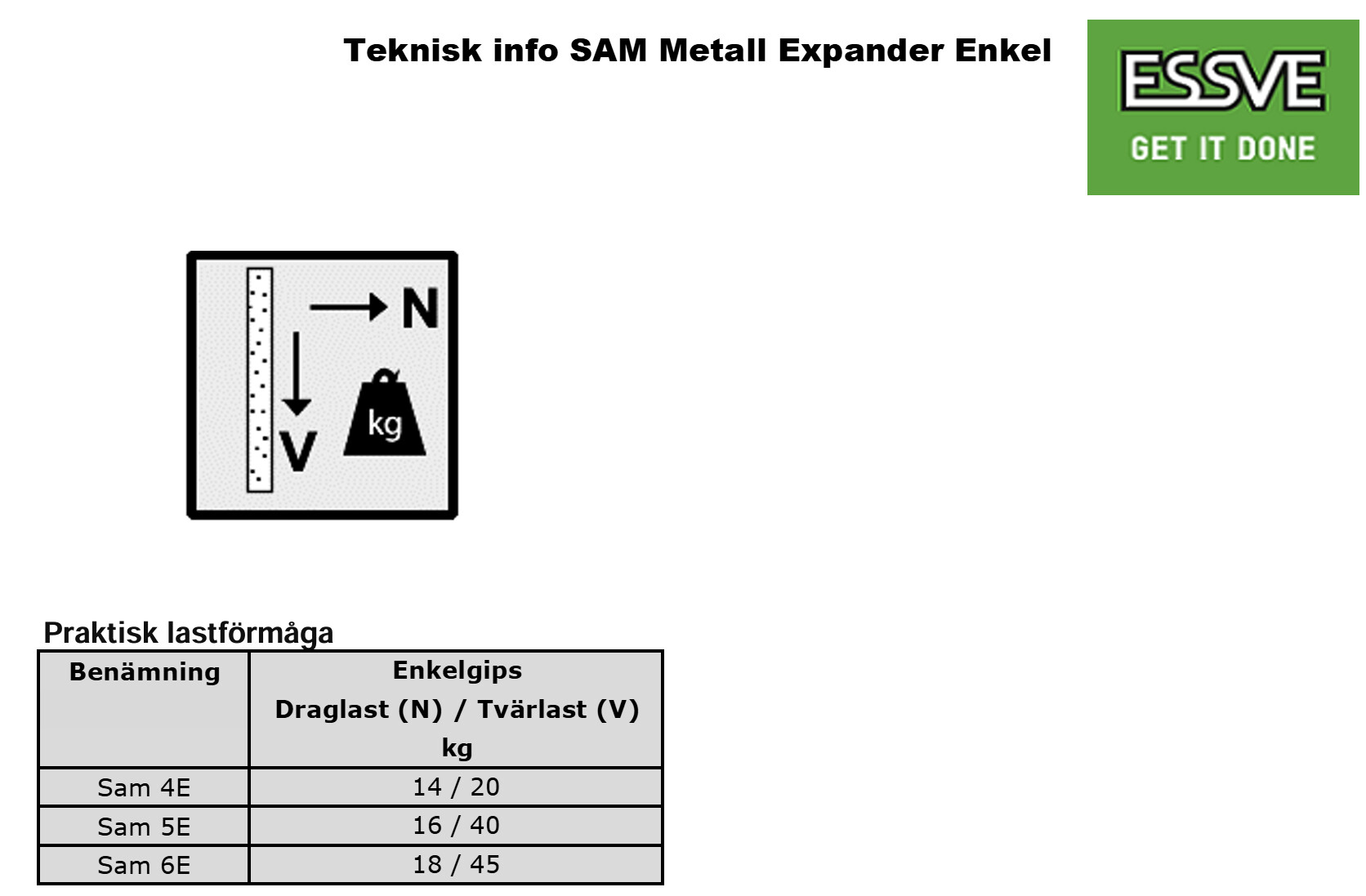

Om tvn väger 57 kg kan den hängas på en skruv. Ska du däremot ha nått stativ som flyttar ut den från väggen och går att vinkla är det nog klokt att skruva i reglarna eller använda 4st Molly eller några lämpliga skruv som drar bra i OSBn/ Plyfan bakom gipset.B Build101 skrev:
