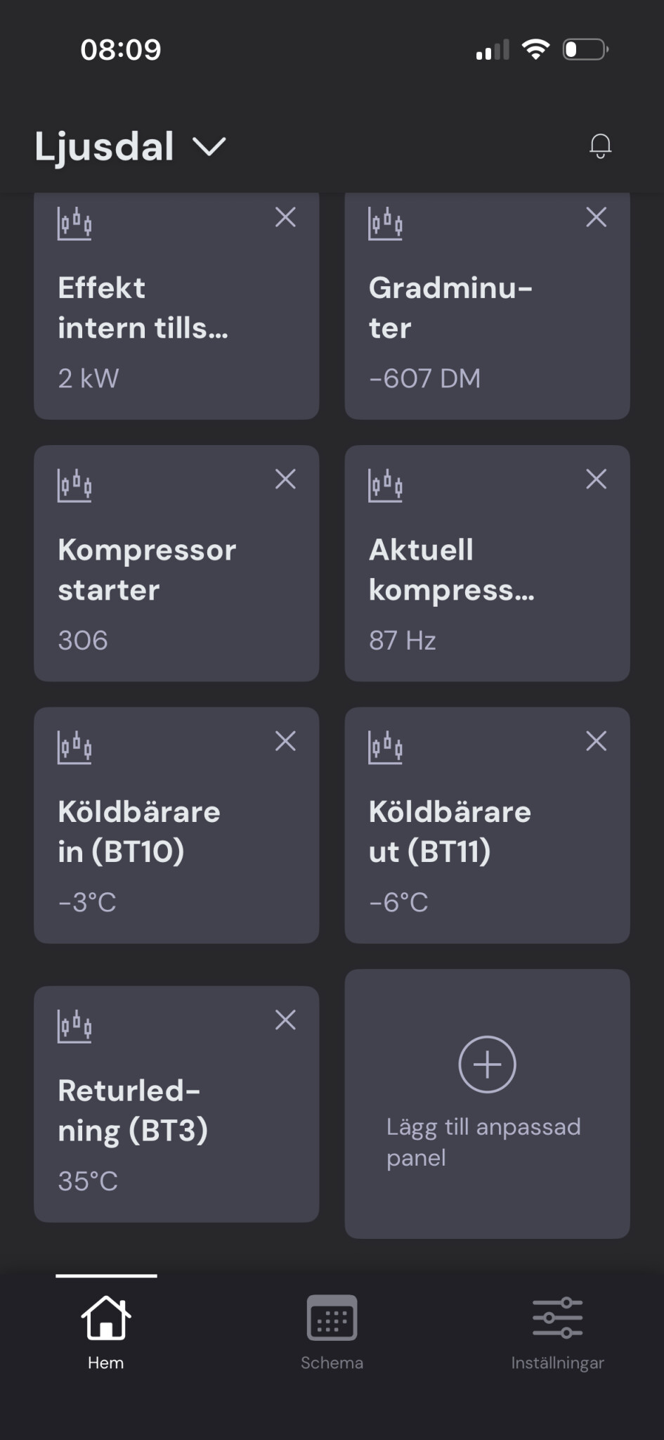

Jag borrade ett hål för bergvärme i höstas, 200m djupt.
Efter detta installerades det en Nibe S1156- 13, och som sedans anslöts till det befintliga radiatorsystemet.
Finns det någon klok här i forumet som kan förstå var felet kan ligga?

Såhär ser det ut just nu -2 grader utomhus.😓
  • Digital panel med data: Effekt 2kW, Gradminuter -607 DM, Kompressorstart 306, Aktuell frekvens 87Hz, Köldbärare in -3°C, ut -6°C, Returledning 35°C.

Jag bor i Skåne, och vintrarna här är ju inte särskilt kalla. Jag upplever att värmepumpen jobbar hårt utan att egentligen leverera den mängd värme som man förväntar sig.
Huset som det värmer är totalt 260 kvm stort.
För exempel så när det var -5 grader ute, då går kompressor konstant på maxeffekt, 3,4 kW 95hz. Utöver detta så låg elpatronen igång i princip dygnet runt med 3-4kw konstant.
När det blev runt 15 minus en vecka, då blev köldbärsrvätskan för kall och då stängde kompressorn och pumpen gick endast på elpatron. 10kw. Dygnet runt.
I skrivande stund är det 1,2 plusgrader ute och kompressor går återigen på max, 3,4 kW 95hz. Ingen elpatron. KB in är -2 och KB ut är -6.
Värme ut på radiatorerna är 39 grader. Returen ligger på 34 grader.
Jag har rensat filtret till KB flera gånger och fått upp frånsett på KB-pumpen från 38l/min till 49l /min. Den går i skrivande stund på 100% för att kunna pumpa 49 l/min.
Du har ett för klent borrhål skulle jag säga rakt av efter att ha råkat ut för samma problematik. Eftersom du har så nu installation är det högst sannolikt mest prisvärt att borra ett kompletterande hål men en hyfsad peng blir det :(.
TRJBerg och 4 till
danielsCHM danielsCHM skrev:
Vi har luftat på båda hållen, Kb in är -2 ut är -6
Kb in på -2 tyder ju på att vattnet i berget fryst till is. Det betyder att du har för lågt flöde vatten i din brunn. De borrdjup som rekommenderas är ju baserade på normalt förekommande flöden + en liten säkerhetsmarginal. Tyvärr är din brun för torr. Det händer så ibland.
