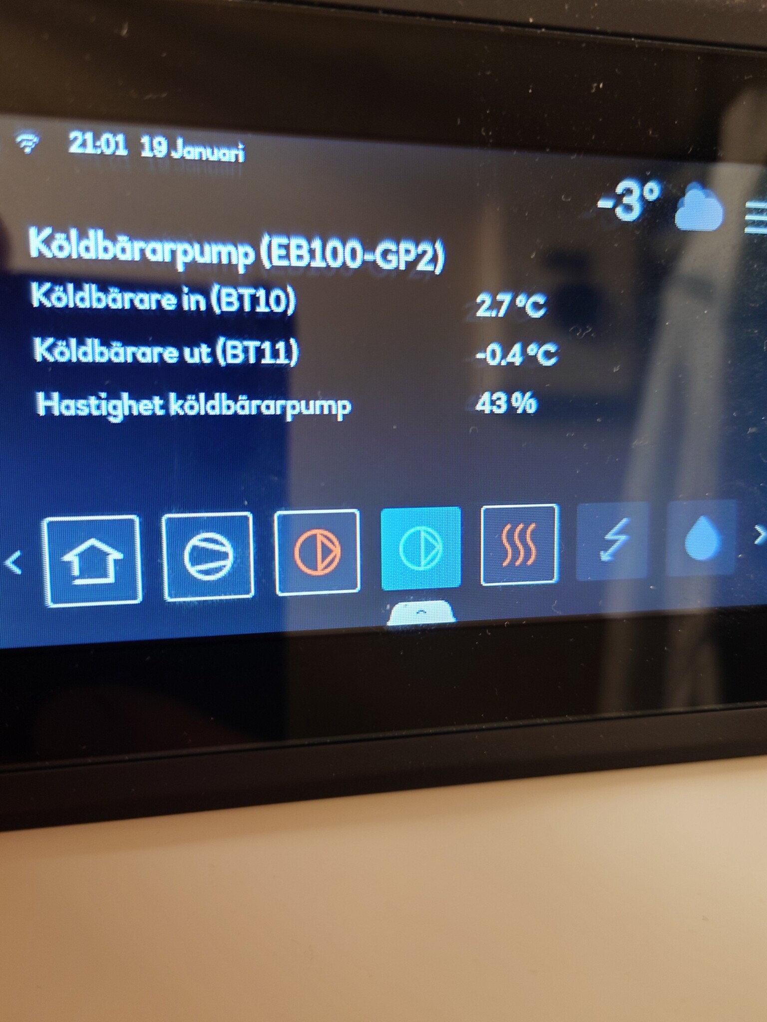

Display av köldbärarpump visar temperaturer och hastighet: Köldbärare in 2,7°C, ut -0,4°C, hastighet 43%, datum 19 januari, utetemp -3°C.
danielsCHM
Kan ju vara att du inte har något vattenflöde i hålet. Jag har 11kw värmepump och 100m djupt hål. Har 110m2 boyta+källare men har aldrig haft minusgrader på returen. Bor i Värmland. Har strypt min vp lite till tyst läge.

danielsCHM danielsCHM skrev:
Jag borrade ett hål för bergvärme i höstas, 200m djupt.
Efter detta installerades det en Nibe S1156- 13, och som sedans anslöts till det befintliga radiatorsystemet.
Jag bor i Skåne, och vintrarna här är ju inte särskilt kalla. Jag upplever att värmepumpen jobbar hårt utan att egentligen leverera den mängd värme som man förväntar sig.
Huset som det värmer är totalt 260 kvm stort.
För exempel så när det var -5 grader ute, då går kompressor konstant på maxeffekt, 3,4 kW 95hz. Utöver detta så låg elpatronen igång i princip dygnet runt med 3-4kw konstant.
När det blev runt 15 minus en vecka, då blev köldbärsrvätskan för kall och då stängde kompressorn och pumpen gick endast på elpatron. 10kw. Dygnet runt.
I skrivande stund är det 1,2 plusgrader ute och kompressor går återigen på max, 3,4 kW 95hz. Ingen elpatron. KB in är -2 och KB ut är -6.
Värme ut på radiatorerna är 39 grader. Returen ligger på 34 grader.
Jag har rensat filtret till KB flera gånger och fått upp frånsett på KB-pumpen från 38l/min till 49l /min. Den går i skrivande stund på 100% för att kunna pumpa 49 l/min.
Finns det någon klok här i forumet som kan förstå var felet kan ligga?
