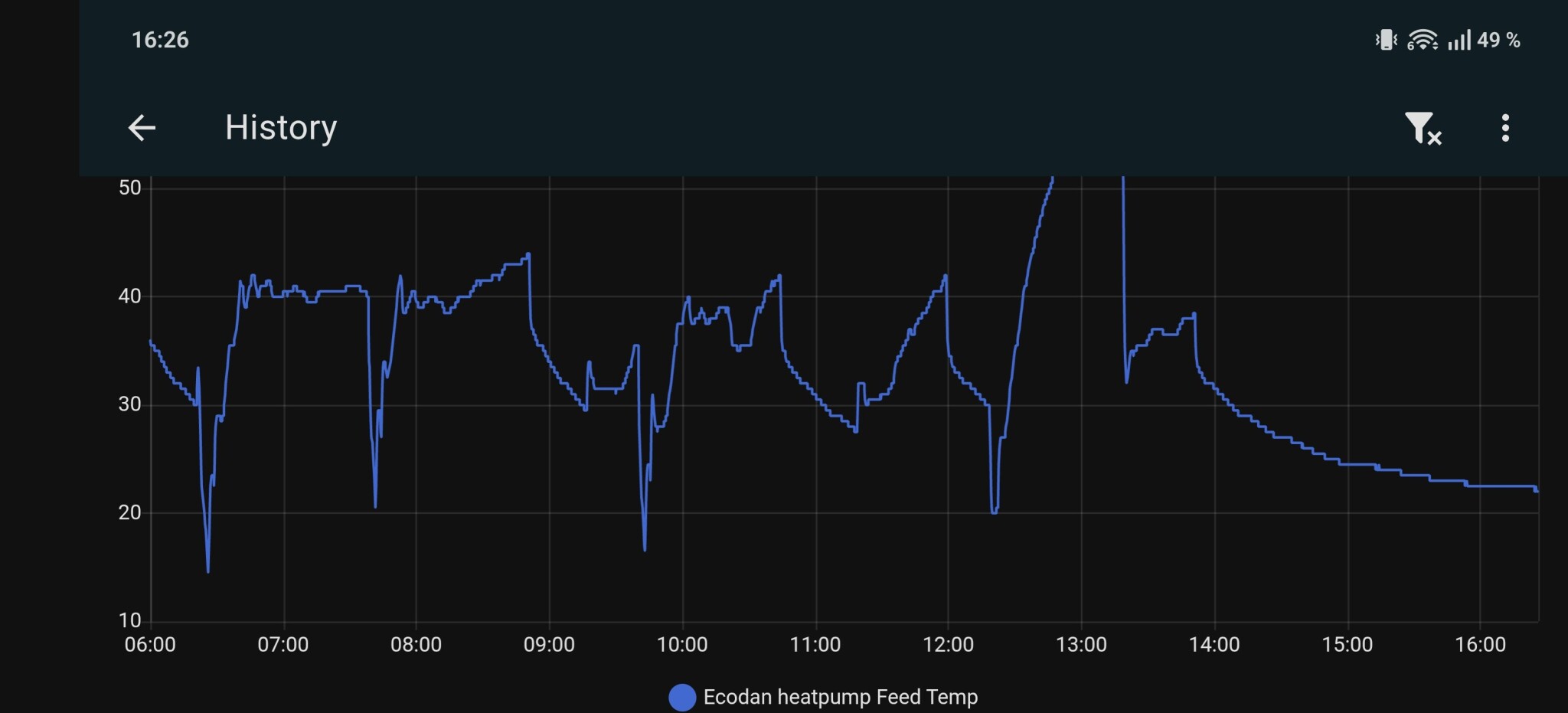

Jag borrade ett hål för bergvärme i höstas, 200m djupt.
Efter detta installerades det en Nibe S1156- 13, och som sedans anslöts till det befintliga radiatorsystemet.
Jag bor i Skåne, och vintrarna här är ju inte särskilt kalla. Jag upplever att värmepumpen jobbar hårt utan att egentligen leverera den mängd värme som man förväntar sig.
Huset som det värmer är totalt 260 kvm stort.
För exempel så när det var -5 grader ute, då går kompressor konstant på maxeffekt, 3,4 kW 95hz. Utöver detta så låg elpatronen igång i princip dygnet runt med 3-4kw konstant.
När det blev runt 15 minus en vecka, då blev köldbärsrvätskan för kall och då stängde kompressorn och pumpen gick endast på elpatron. 10kw. Dygnet runt.
I skrivande stund är det 1,2 plusgrader ute och kompressor går återigen på max, 3,4 kW 95hz. Ingen elpatron. KB in är -2 och KB ut är -6.
Värme ut på radiatorerna är 39 grader. Returen ligger på 34 grader.
Jag har rensat filtret till KB flera gånger och fått upp frånsett på KB-pumpen från 38l/min till 49l /min. Den går i skrivande stund på 100% för att kunna pumpa 49 l/min.
Finns det någon klok här i forumet som kan förstå var felet kan ligga?

Det är ganska uppenbart att borrhålet inte räcker till, antingen utökar du med ett till borrhål eller jordvärmeslang. Eller så minskar du belastningen med isolering eller kompletterande uppvärmning (LLVP/kamin etc.)
Nåt mysko med hålet! Jag bor i Västerbotten o har hål som är 197m och bra med vatten o var mellan minus 20-25 grader för 2 veckor sen o hade aldrig minus på inkommande kb då, inget eltillskott heller och huset är 210 kvadratmeter med en Nibe S1255 12kw så nog ska ditt hål fungera för din pump om hålet stämmer.
Vad brukar din kb in o ut ligga på? Och vad har du för COP?P ptlf skrev:Nåt mysko med hålet! Jag bor i Västerbotten o har hål som är 197m och bra med vatten o var mellan minus 20-25 grader för 2 veckor sen o hade aldrig minus på inkommande kb då, inget eltillskott heller och huset är 210 kvadratmeter med en Nibe S1255 12kw så nog ska ditt hål fungera för din pump om hålet stämmer.
