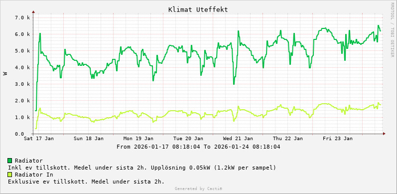

Varför levererar min bergvärmepump inte?
Stämmer rätt bra med min VP som är Nibe S1256-13; i princip samma som TS men utan inbyggt VVB.
Under veckan ligger KBin på ungefär på -2 grader. VB ut pendlar kring 45 grader, toppar på 48 grader någon gång i slutet av veckan.
Mörkgröna kurvan är avgiven effekt till radiatorsystemet såsom VP själv räknar ut den baserat på sin flödesgivare och temperaturgivarna. Ljusgröna kurvan är inmatad effekt i kompressorn såsom VP själv räknar ut den. Båda kurvorna exkluderar uppvärmning av varmvatten. Dock har vattenvärmning en negativ inverkan på radiatoruppvärmning då underskottet som uppstår måste arbetas upp vid högre framtemp.

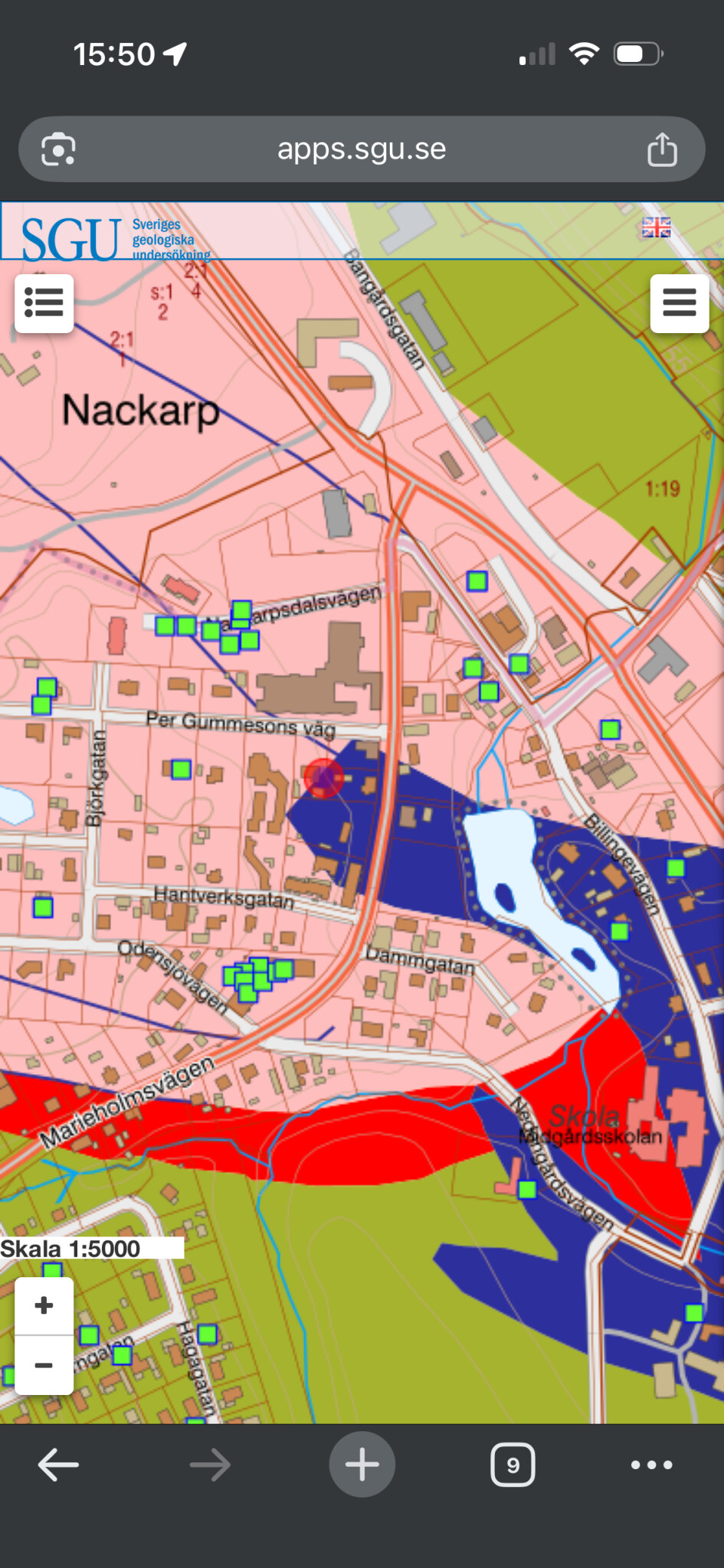

TS kan ju börja med att kolla sin berggrund: SGUs kartvisare berggrund

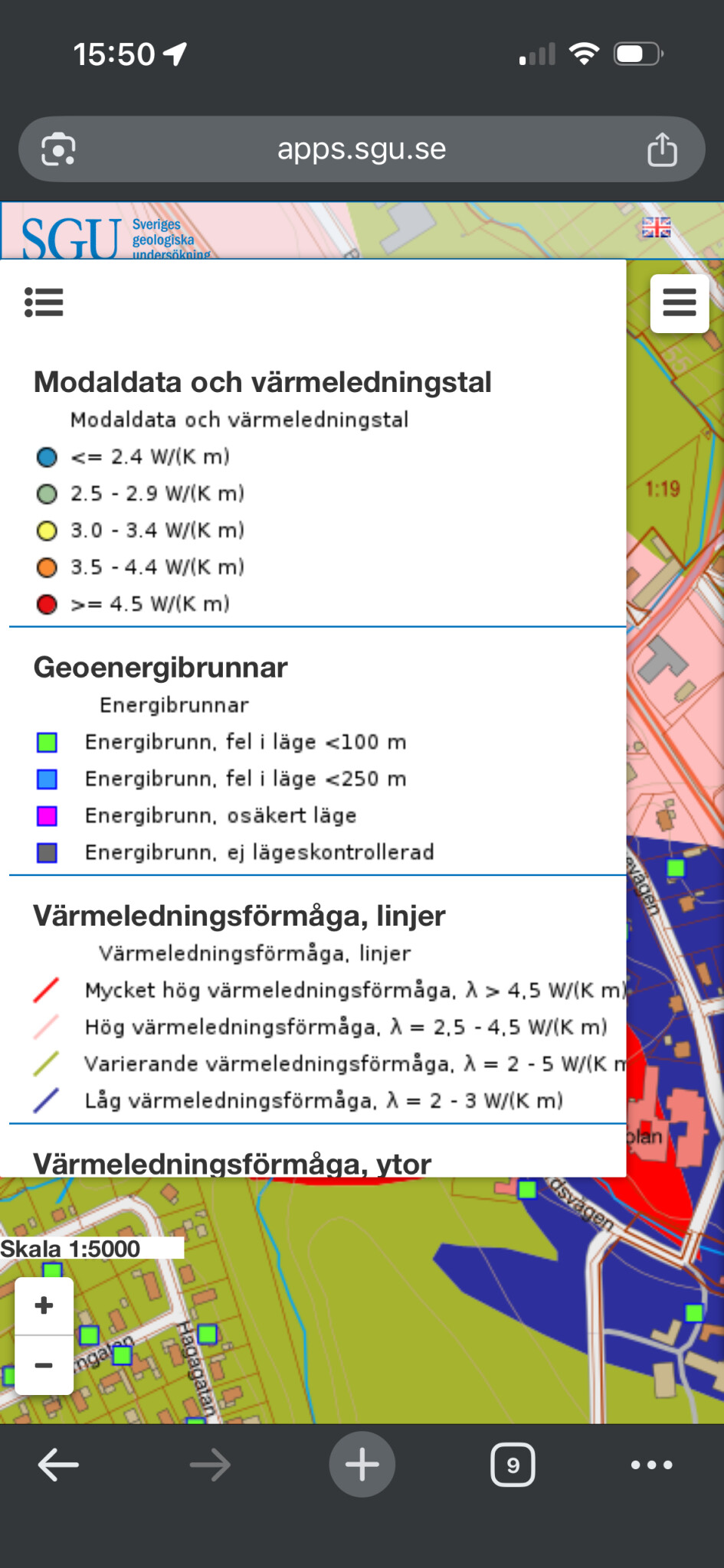

Det finns numera en karta som visar värmeledningsförmåga i berggrunden: SGU kartvisare geoenergi
Och se om det står något om borrhålet hos SGU: SGU kartvisare brunnar
Det kan ju vara så att den som dimensionerat utgått från förhållandena som brukar vara i området, men att just där TS bor är annorlunda.
edit: Kartvisaren för geoenergi har data från båda de andra, så börja med den.

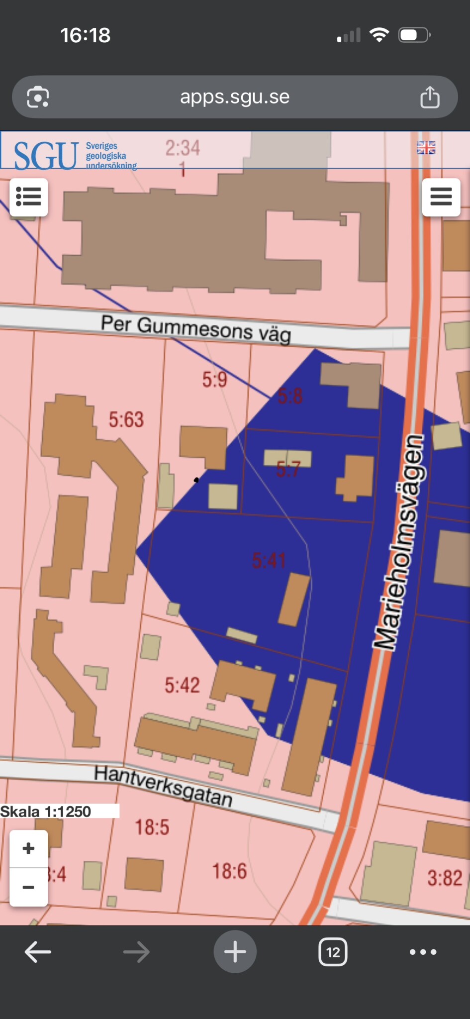

Såhär ser det ut.K krfsm skrev:TS kan ju börja med att kolla sin berggrund: SGUs kartvisare berggrund

Dvs det kan vara så att du har otur att det blåa området (låg värmeledningsförmåga, 2-3) i själva verket breder ut sig mer på djupet än vad kartan visar och inkluderar ditt borrhål, men att den som dimensionerat har utgått från hög värmeledningsförmåga (2,5-4,5) som större delen av byn har. Vilket skulle kunna innebära att ditt borrhål kanske bara kan leverera ca 2/3 av vad den som dimensionerade hade tänkt sig.danielsCHM skrev:
Mitt borrhål dök upp på några dagar hos SGU så kanske din borrare bommar att skicka in?danielsCHM skrev:
Utifrån den kartan har de valt en olämplig plats på fastigheten. Kanske för den var praktisk ur andra hänseenden.
Varnade de dig angående placering? Annars kanske läge att kräva de borrar ett nytt på lämpligare plats på fastigheten. Kan tycka en professionell firma borde titta på dylika kartor.
Det ser ut som borrhålet inte ger tillräcklig energi. Delta t är 4 grader vilket indikerar ok flöde, kunde kanske varit en grad mindre.
Den värmepumpen har en funktion som gör att den varvar ner kompressorn om köldbärare ut blir för kall. Ca 2-3 grader innan kb-ut min (standardinställning -8 grader), börjar den varva ner och ta hjälp av elpatronen.
Är man medveten om att borrhålet är klent så kan man ställa upp kb-min så den varvar ner tidigare för att undvika total nedfrysning.
200 m borrhål är som regel lite i underkant för en 13 kW VP.
Det beror också på förhållandena i borrhålet såklart.
