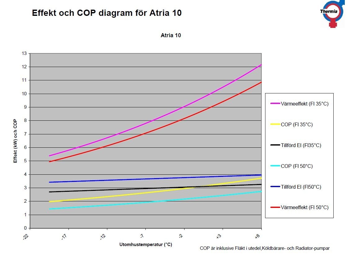

Vad är typisk COP när det är -20 vintertid och borrhålet ger -1? (Framledningstemp 45.)
Utetemperaturen spelar ingen roll för COP eftersom det är skillnaden mellan temperaturen på borrhålets brine och framledningstemperaturen (och tillförd effekt för att generera denna) som är COP.
Därför har man bättre COP på bergvärme när det är kallt än på luft-vatten eftersom luften kan bli jättekall medan borrhålet håller sig runt några minus max.
Min luft-vatten Thermia Atria 10 har ett COP på 1,5 vid -20 lufttemp och framledning 50 grader.
den har ettt COP på 2 vid samma temperatur och framledning 35 grader.
  • Diagram över effekt och COP för Thermia Atria 10 vid olika utomhustemperaturer, visar värmeeffekt och tillförd energi för framledning 35°C och 50°C.
