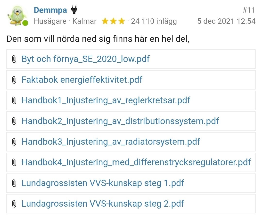

NEJ NEJ NEJ, ändra INTE förinställningen i radiatorventilerna.
Ändrar man förinställningen utan att veta vad man gör så kommer radiatorerna närmast "pannan" att få större delen av flödet samt att radiatorerna "längst bort" får för lite flöde.
Man justerar in förinställningen så att det blir jämn rumstemperatur mellan rummen.
Difftemperaturen över varje radiator bör vara 7-10⁰ vid DUT.
I följande inlägg finns det några dokument angående injustering av radiatorkretsen,
https://www.byggahus.se/forum/threads/dra-ner-bergvaermepannans-elfoerbrukning.437257/#post-4508446
Lista över PDF-dokument relaterade till VVS och radiatorinjustering delad av användare Demmpa.
