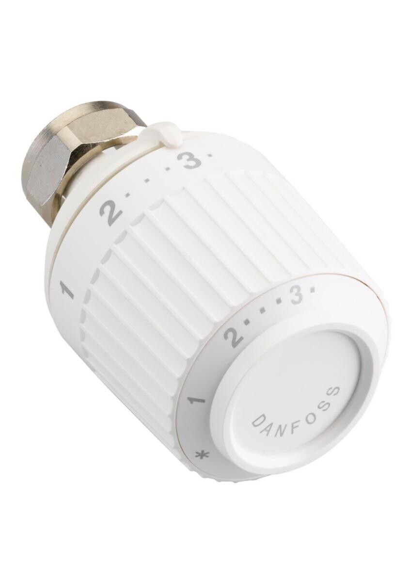

H Hans9 skrev:
Nja, det vet du inget om. Är väldigt lågt flöde jämfört vad man vill ha med en värmepump.
Vad menar du? Vad har flödet att göra med att ta bort termostaten?
Orkar nog inte i längden diskutera med dig. Tror att en termostat stryper och i grunden har dom ofta en kraftig strypning
Så länge som rumstemperaturen är lägre än termostatens inställda temperatur så stryper inte termostaten flödet!
Vanligaste maxtemperaturen en termostat har ligger på minst 25⁰, det finns knappt ingen termostat som har lägre maxtemperatur än 22⁰.
Och jag tror att en borttagen termostat inte längre stryper något. 😉
MONTREAL och 1 till
Termostaten ser ut så här och sitter fastskruvad utanpå ventilen:
Vit Danfoss termostat för radiator, med numrering 1 till 3, skruvas fast på ventilen.
Ska du öka flödet behöver du ge dig på själva ventilen, inte termostaten.
Men att pilla på ventilerna är ett dåligt råd - Särskilt i ett 1-rörssystem. Det som kommer att hända är att allt flöde går genom första radiatorn i slingan och de andra förblir kalla.
MONTREAL och 1 till
