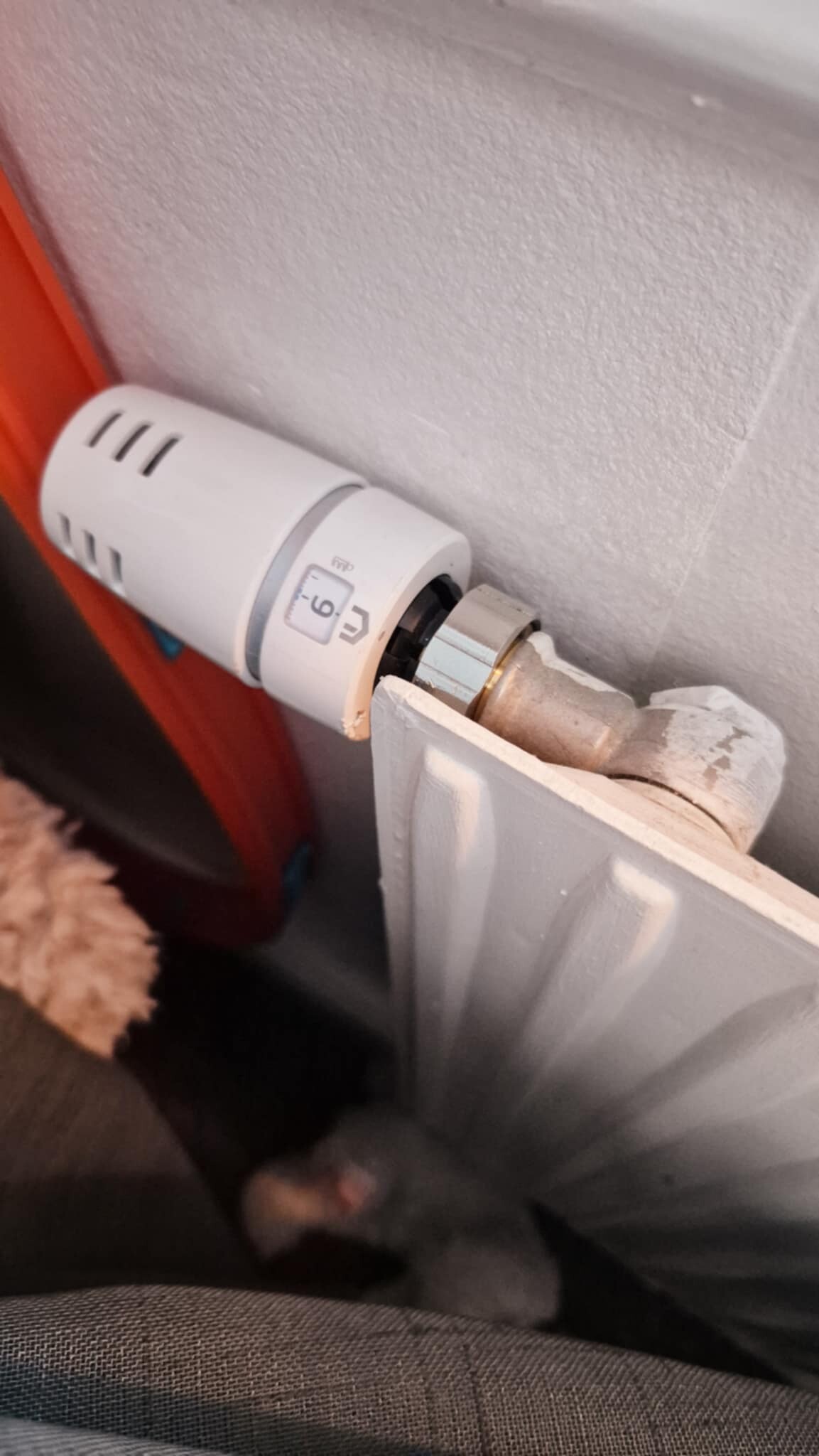

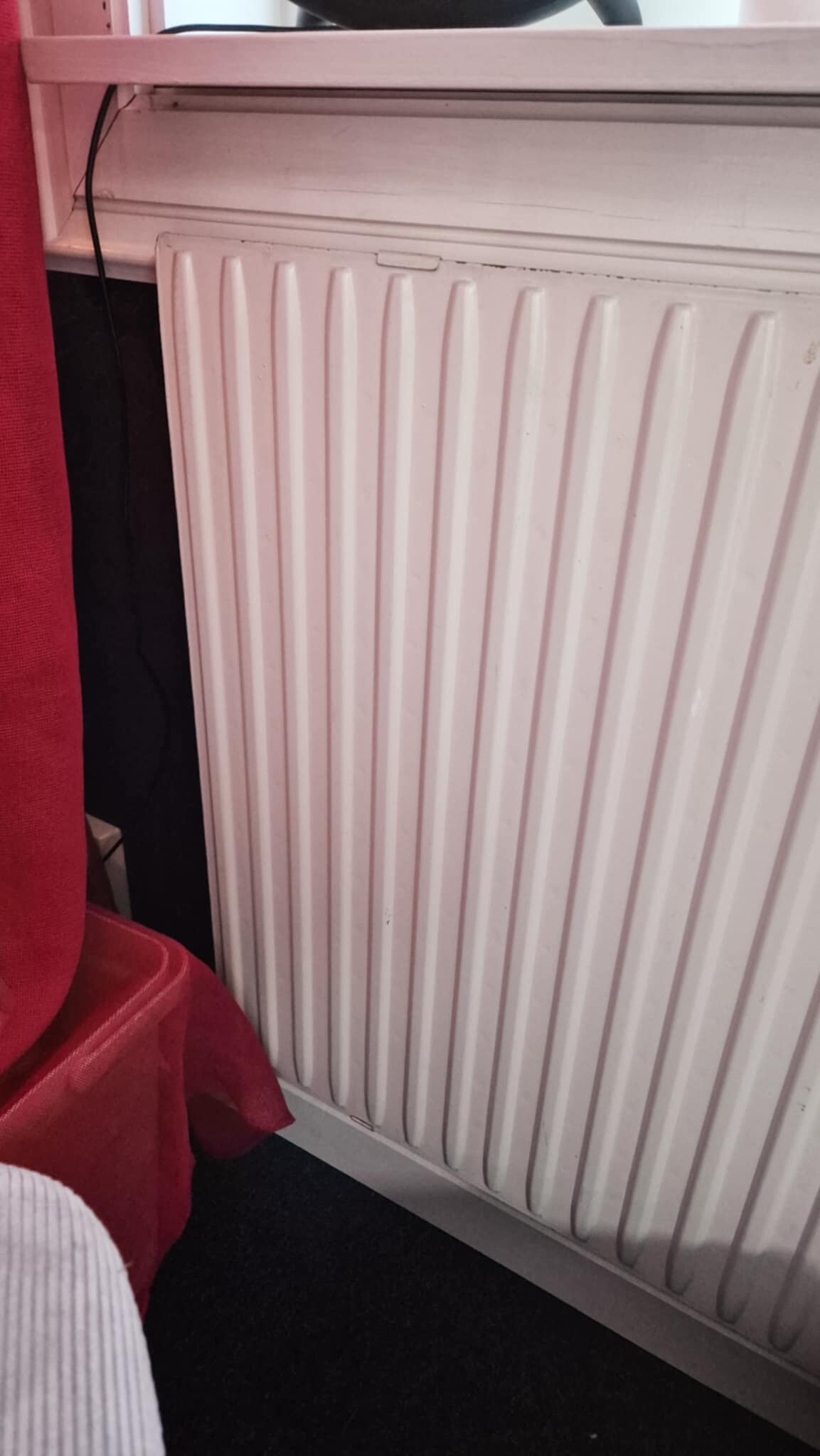

Vi bor i en enplansvilla från -76 med relativt moderna 3-glasfönster (Typ 2010). Ingen källare, ingen övervåning och 2,40 i takhöjd. Uppvärmningen är Luft-Vatten, Nibepump. Enrörssystem. När vi kom hem efter ett par dagar borta så var det bara 17 grader inomhus. Har precis nyligen bytt ut alla termostater på elementen i hela huset, så att piggen kan röra på sig. Vi eldar i roslagskaminen för att då få upp värmen till ca 20, men jag skulle vilja ha en bättre grundtemp i huset utan att behöva elda. Vad kan man göra?

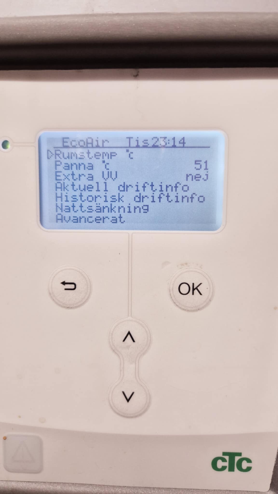

Vad är pumpen inställd på?

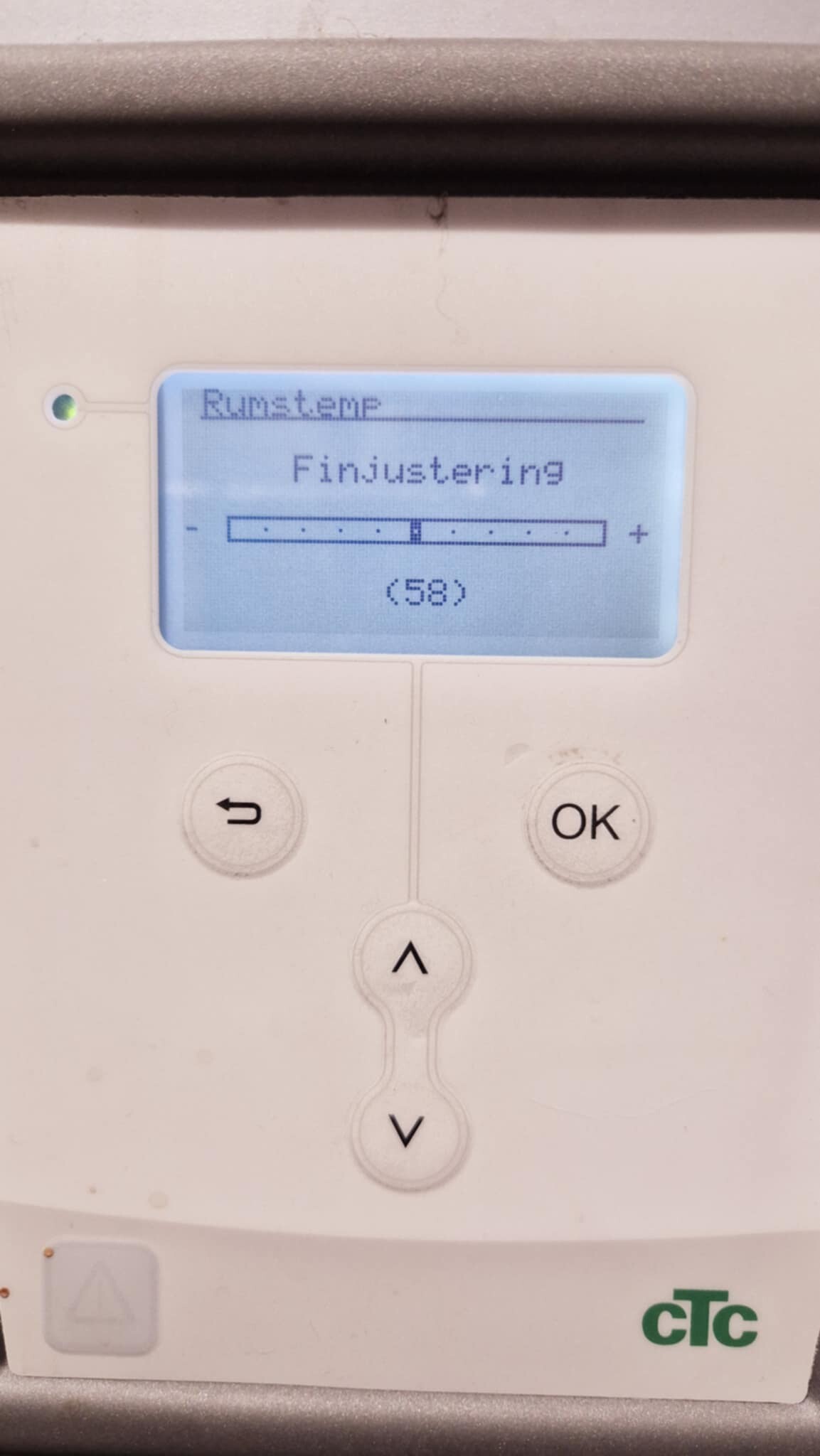

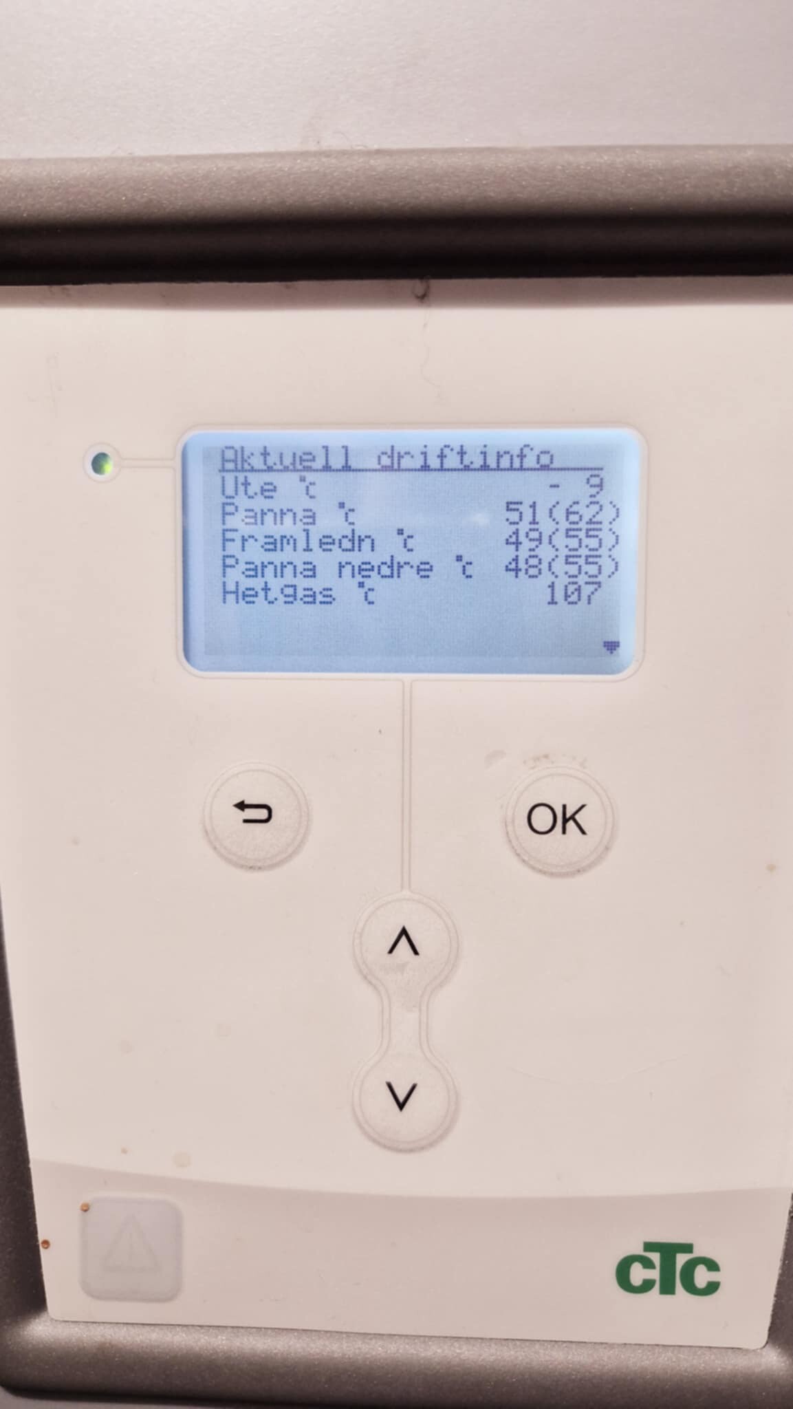

Pumpen är inställd på detta.. Bifogar bild..

Dina radiatorer är nog egentligen mest lämpliga för ett högtemperatursystem som var vanligt på 70-talet.
Vad gäller termostaterna så är det sällan dom som gör att piggen är i fel läge, utan själva ventilen. Och termostater ska i regel alltid vara öppna om man har värmepump. Möjligen aktiva just i det rum en eldstad finns.
Som skrivits ovan: Kontrollera vilken värmekurva respektive parallellförskjutning värmepumpen är inställd på till att börja med.

Ser ut som att bör-värdet är 55 för framledning men att pumpen producerar 49.
Om pumpen inte orkar högre så borde eltillskottet gå in. Är det avstängt?
Brainrup och 7 till
Värmepumpen verkar skicka ut i princip så varmt vatten den kan utan att behöva eltillskott. Grundproblemet är, som sagt var, för klena radiatorer.

Vilken modell är det på värmepumpen?

Nej precis, det sa rörisen som var hit, att de är gjorda för gammal oljepanna som har högre uttemp..

Det senaste du skrev känns lite grekiska för mig? Säger bilden något jag bifogade här nyss?

Termostaterna var så gamla så att piggen typ hade fastnat, aja, nu har vi nya och fräscha såna iaf.
Fast piggen har inget med termostaten att göra. Piggen sitter i ventilen innanför och den byts inte av att man byter termostaten.
För att byta ventilen behöver man tappar ur allt vatten och skruva isär rören vid varje radiator.
Fast piggen styrs ju av termostaten så har hon öppnat alla termostater på max nu så ska ju piggen vara ute helt o kanske blir det varmare då när inte termostaten stryper.
Mekatronikbruno och 2 till
Ja, men problemet med att piggen/ventilen kärvar löser man inte genom att byta termostat.

Är alla radiatorer varma?
Ja, termostaten trycker stiftet inåt, stiftet I sin tur trycker på ventilspindeln/ventilkäglan inåt mot ventilsätet.
Fjädern i ventilinsatsen trycker ventilspindeln utåt som i sin tur trycker stiftet utät.
Men om ventilspindeln/ventilkäglan kärvar/fastnat i (nästan) stängt läge så orkar inte fjädern att trycka ut ventilspindeln/käglan & stiftet även om termostaten är borta.
Det kan förhoppningsvis avhjälpas genom att banka/slå på ventilhuset som en hackspett med en hammare.
+1 på den
Även lite intressant vad returtempen är till VP.
