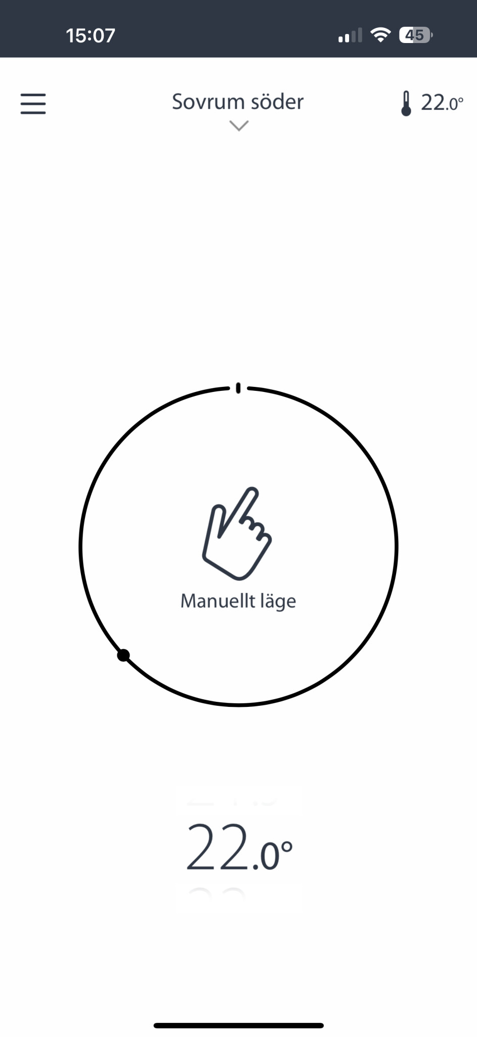

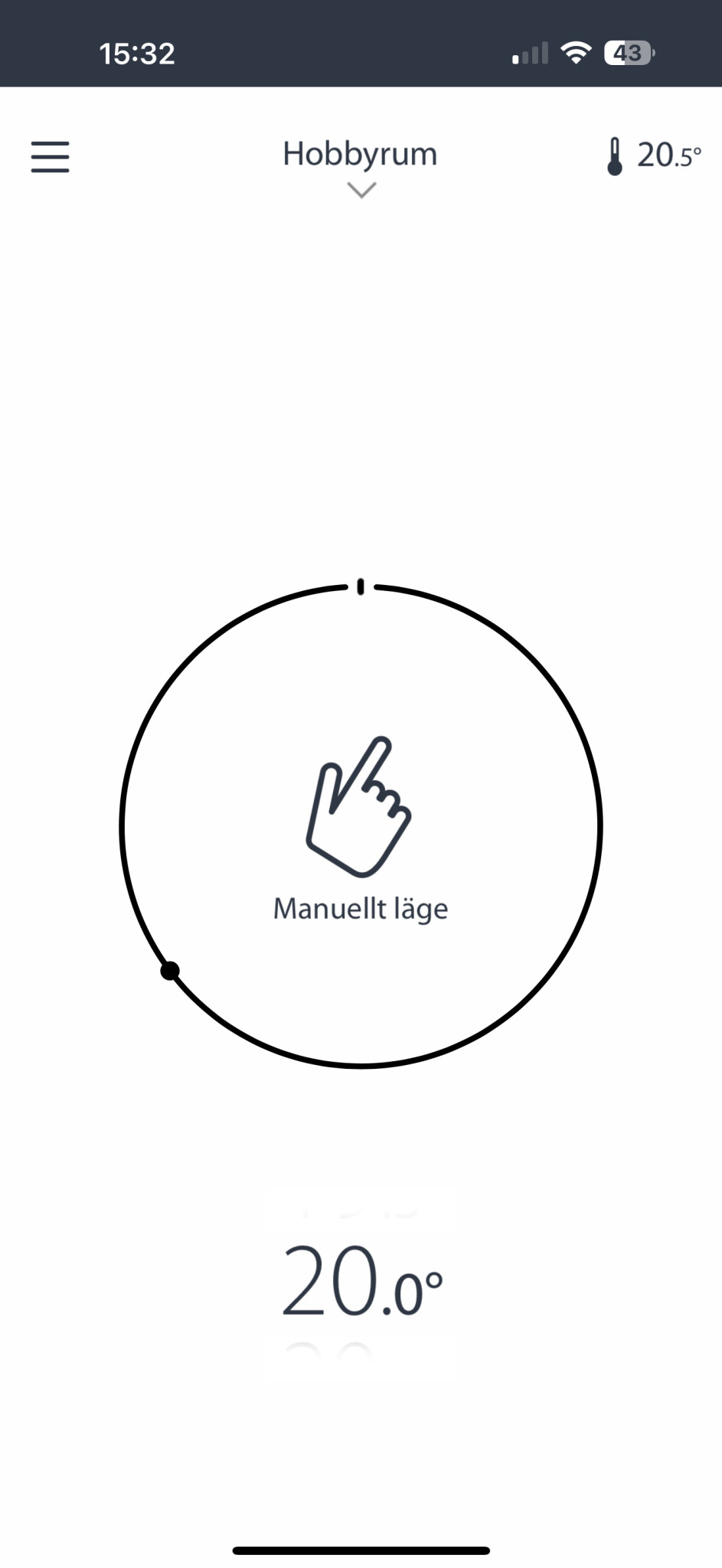

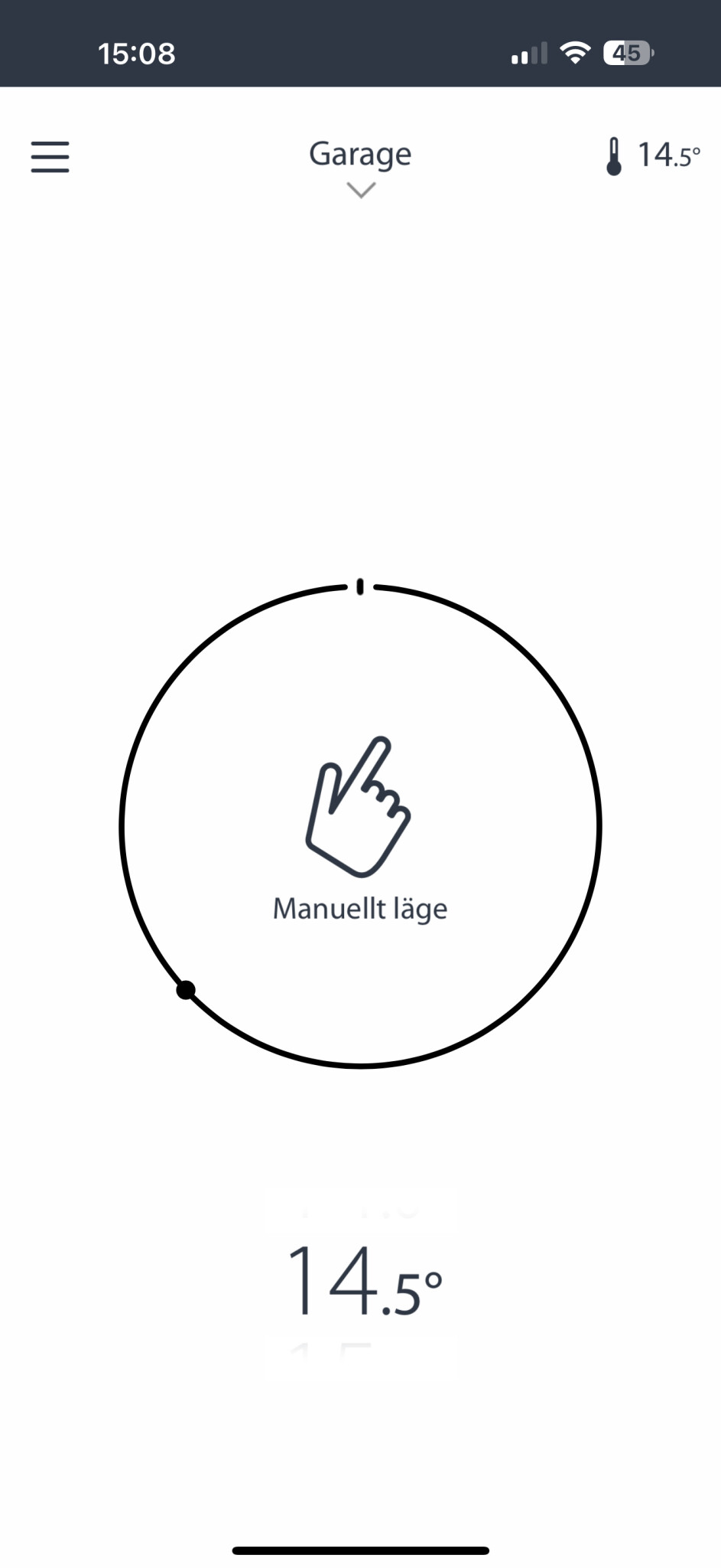

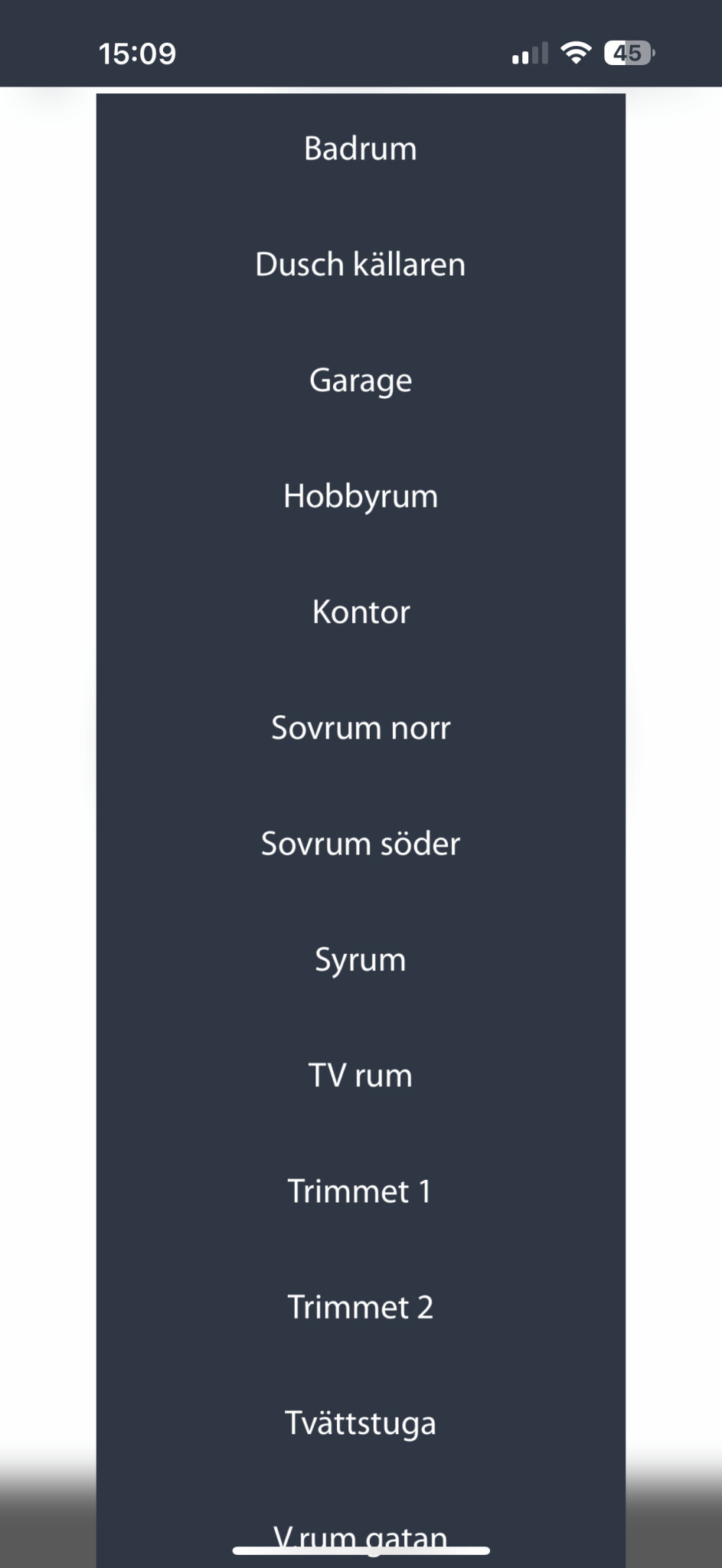

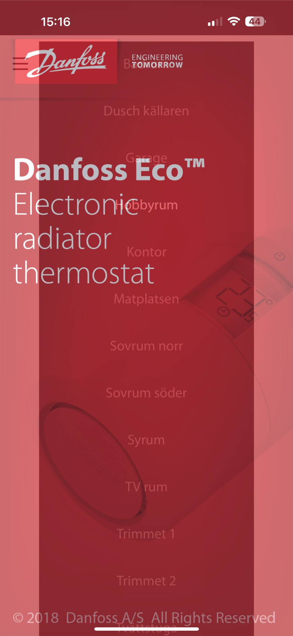

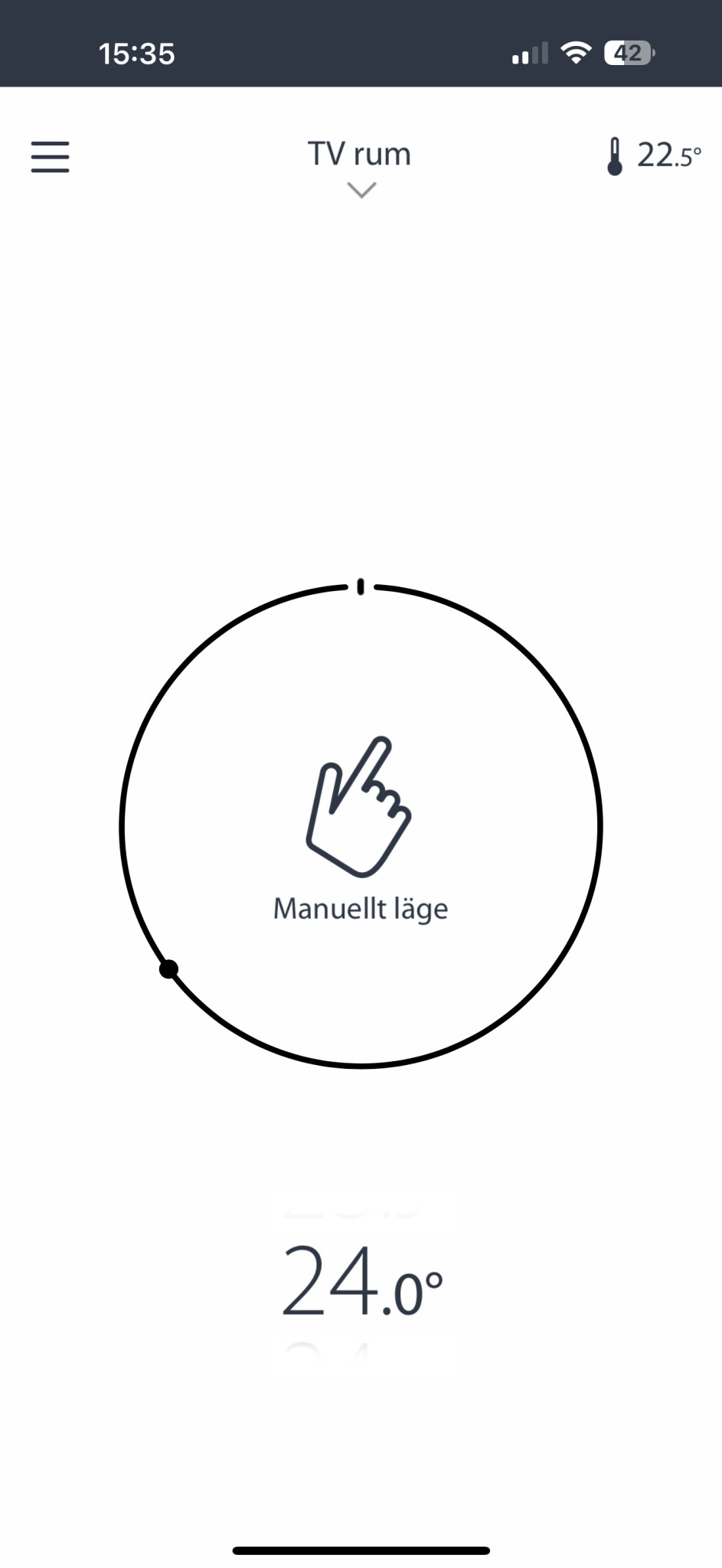

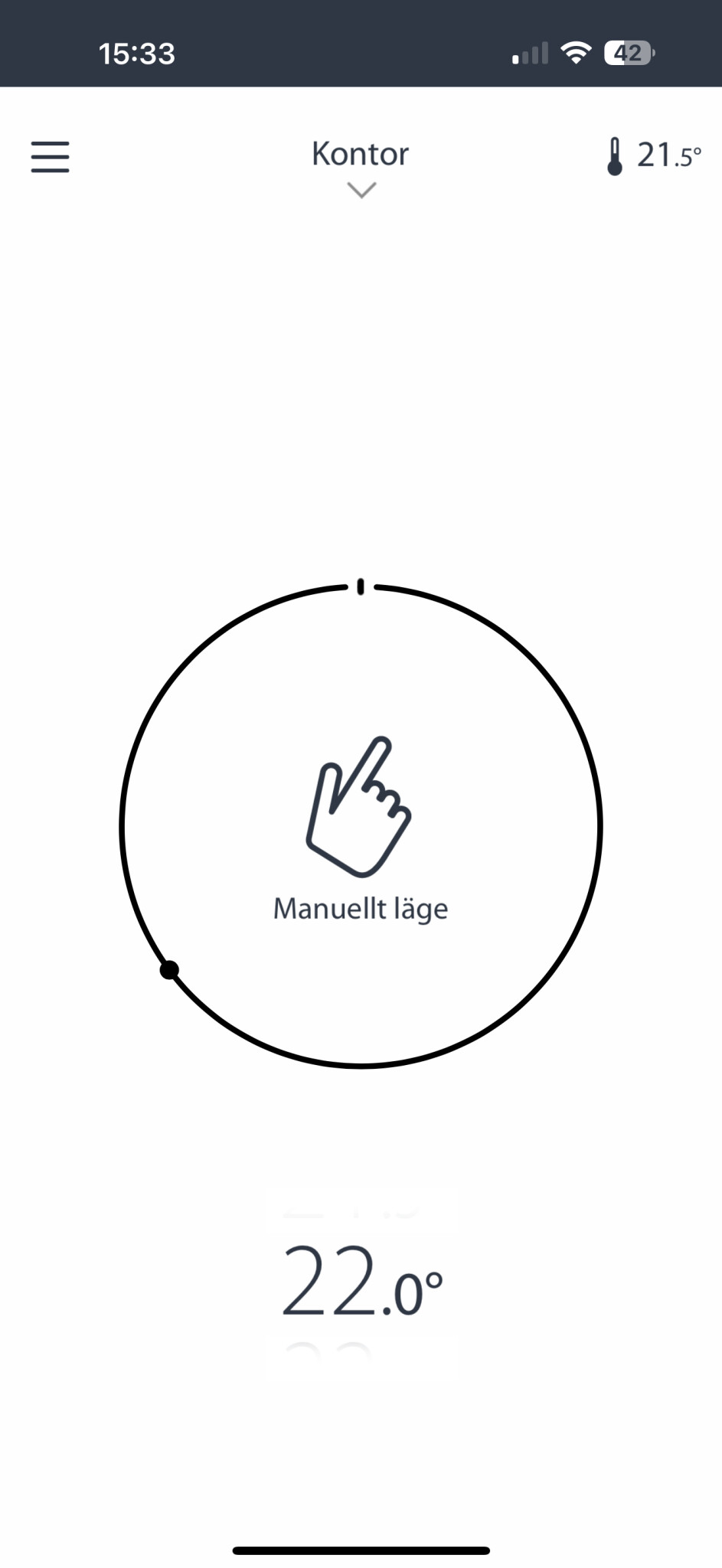

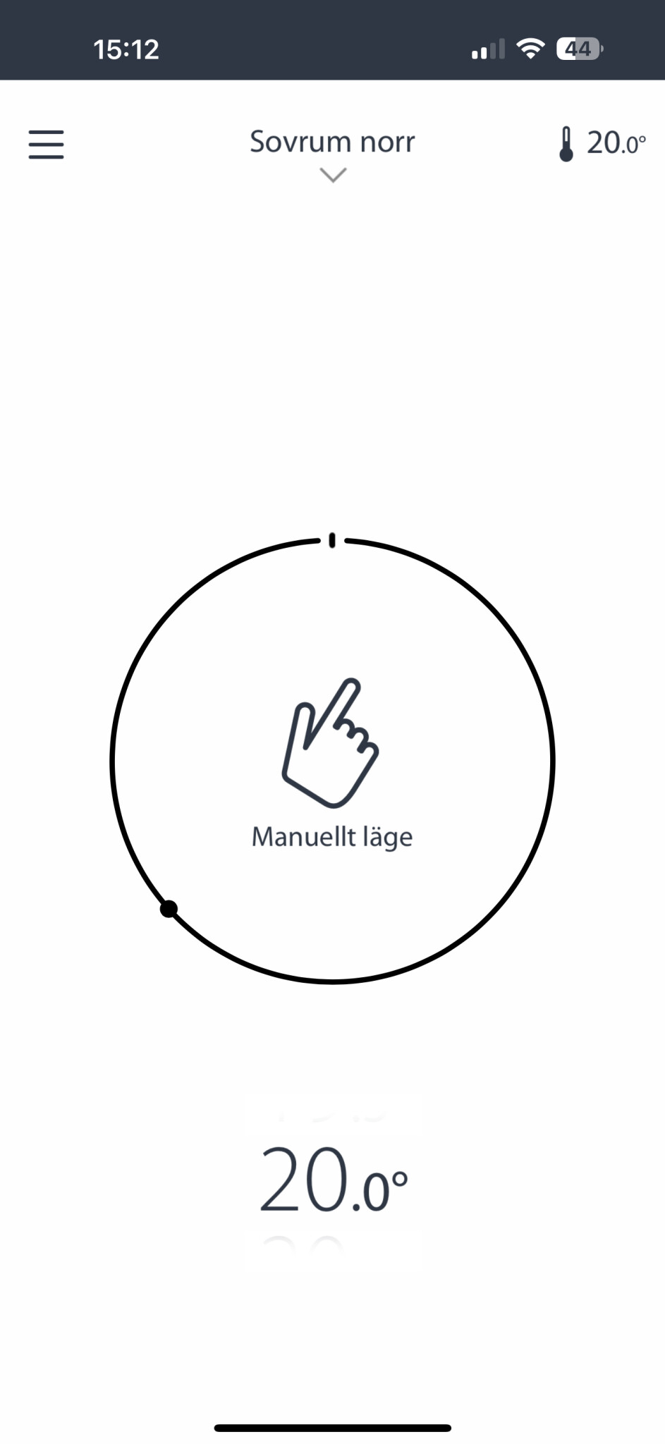

Jag har ingen innetemperaturgivare kopplad till reglercentralen. Dock så har jag termostater på samtliga radiatorer kopplade via bluetooth.
Vet inte annars hur man skall kunna ha olika temperaturer i olika rum tex.badrum, sovrum etc.
  • Danfoss Eco™ elektronisk radiator-termostat på en mobilskärm, visar temperaturhantering för olika rum.
  • Lista över olika rum, inklusive badrum, sovrum och hobbyrum, visas på en skärmdump av en mobilapp.
  • Skärmdump av en appvisning för "Sovrum norr" där temperaturen ställts in på 20,0°C i manuellt läge.
  • Termostatapp visar 22°C för "Sovrum söder" i manuellt läge.
  • Bild av en mobilapp som visar temperaturen 14,5 grader i ett garage i manuellt läge med en pekande handikon.
  • Skärmbild av en app för inomhustemperaturjustering, visar manuell läge med inställd temperatur 24 grader i TV-rum.
  • Temperaturinställning i kontor på 22°C med manuell justering via app.
  • Digital termostatvisning för hobbyrum med aktuell temperatur 20,5 grader och alternativ för manuellt läge.

Här kan det finnas en felorsak. Lite injusteringsfel. Överlag vill man öka värmen (på elementen) i det rum som är för svalt. Men för att få övriga element varmare så stryp badrumselementet att du får en tempskillnad på stigare / retur. Stryper du där blir det mera flöde i de övriga elementen.
Genom att strypa in elementen så de får rätt flöde.
