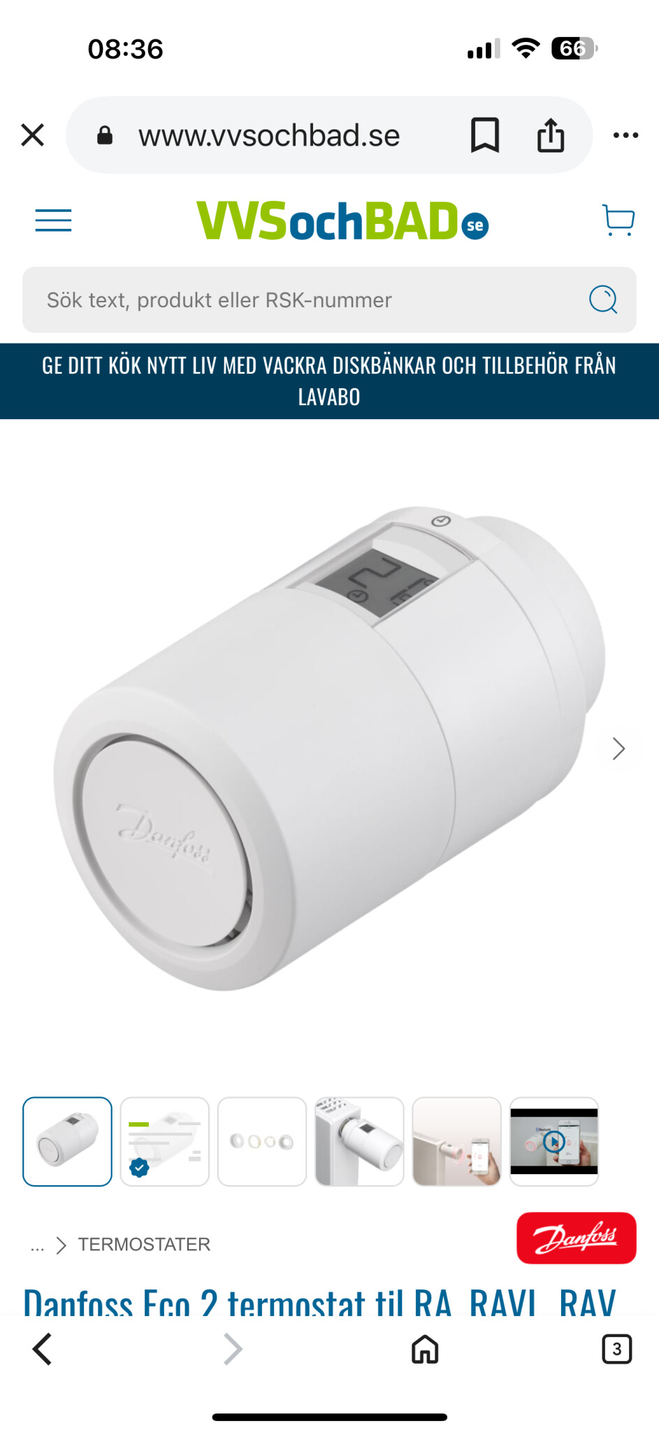

Kan rekommendera Danfoss Eco 2 Bluetooth termostater. Ställ in graderna på termostaten och den sköter sig själv med motionering. Dock så måste man själv ta hand om sin egen motion.
På vilket sätt hjälper dom om inte värmepumpen räcker till?
Naturligtvis måste pumpen ha kapacitet och vara dimensionerad efter behovet.
Vill man sedan uppdatera sitt värmesystem med dessa termostater så slipper man ju problemet med fastnade piggar
