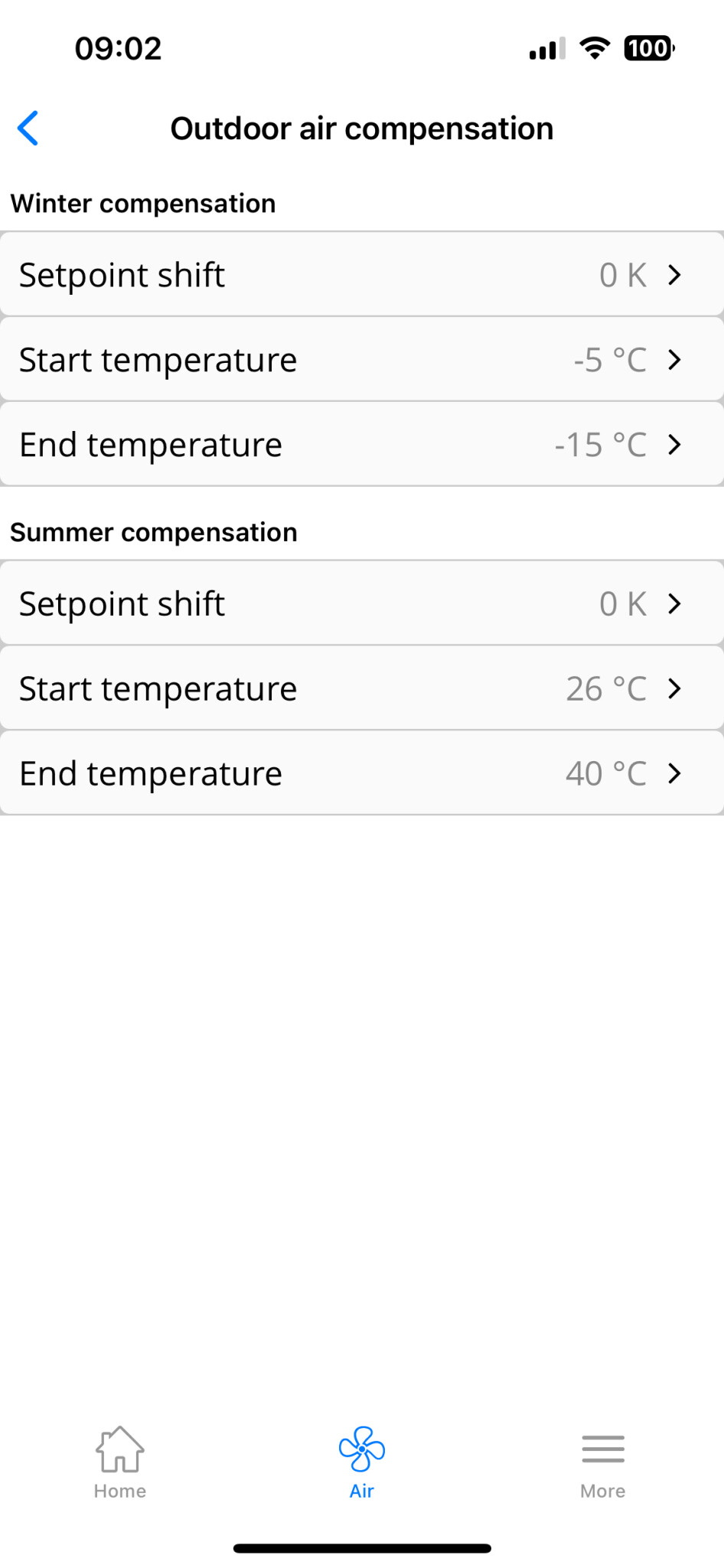

Sen så till TS hur är inställningarna för
"Outdoor air compensation"?
mina har
winter compensation
Setpoint shit 3K
start temperature -6C
stop temperature-25C
Om jag förstått denna funktion rätt så då det blir minus -6C ute så försöker FTXen hålla +3grader mot vad du ställt in.
summer compensation
setpoint shit -5K
start temperature 20C
stop temperature 40C
Om jag förstått denna funktion rätt så då det blir 20C ute så försöker FTXn hålla -5grader mot vad du ställt in.
Iom att du ställt in 17.5C och FTXn levererar 22gradig luft in (pga 100% värmeåtervinning) så känns det nästan som om "Outdoor air compensation" kan vara en bov (om jag förstått den funktionen rätt)
Detta lät ju som en trolig teori, men så här ser mina summer compensation- inspelningar ut. Det borde inte vara detta?
  • Skärmdump av inställningar för utomhusluftkompensation med olika temperaturer för vinter- och sommarkompensering.
