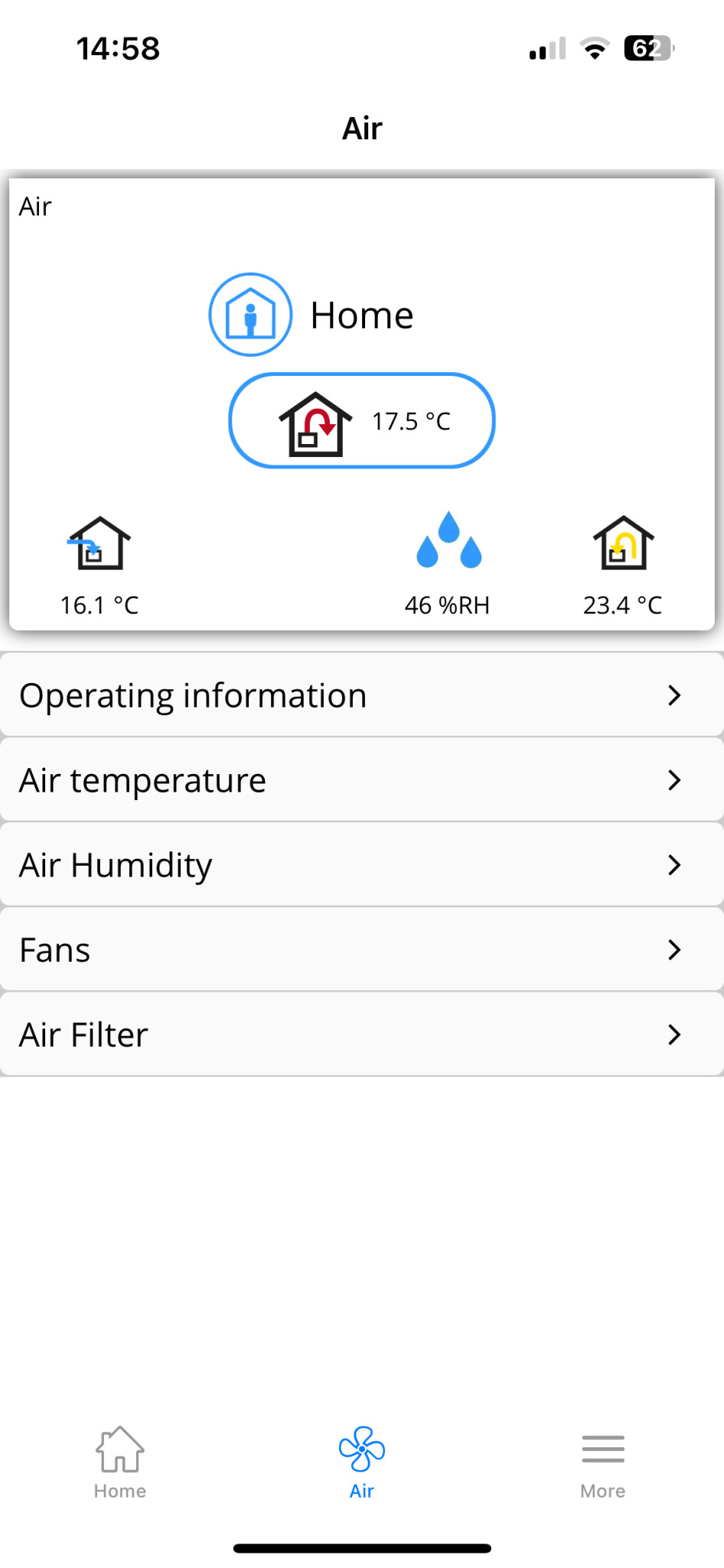

Har en ganska nyinstallerad FTX. Flexit s7. Även om jag sätter tilluftsbörvärdet så lågt som 17,5 så går värmen ofta igång och ger mig 22-23 grader tilluft och det blir onödigt varmt hemma.
Några idéer om vad som kan vara tokigt?

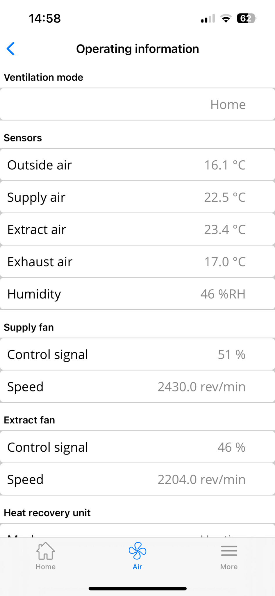

  • Skärmbild av mobilapp för FTX-system visar 17,5 °C inställd tilluftstemp, 46 % luftfuktighet. Appen har meny med driftinfo och fläktinställningar.
  • Display av FTX-systemets värden, visar utomhustemperatur 16,1°C, tilluft 22,5°C, frånluft 23,4°C, och 46 % relativ luftfuktighet på mobilen.

Du behöver kolla vad
"heat recovery unit"
visar.
På min står det
"mode: heating"
"speed: 0%"
dvs FTXen återvinner inte värme alls och har stängt av rotorn.
Bifoga ett urklipp till, där värmeåtervinningen framgår och likaså tillskottsvärme.
Jag noterar att du har ett övertryck i huset, enligt de inställningar som syns i bifogade urklippen också.
Värmeåtervinningen går på 100% och tillskottsvärme av. Den är också intställd på att syra efter tilluft.

Ser ni det för att min tilluft snurrar mer än frånluften? Eller finns det något annat som gör att ni ser övertrycket?
Det är väl det vi går på. Men vad sa och noterade den som justerade in luftflödena?
Över eller undertryck i huset?
Nej, just nu trycker du in mer luft i huset än vad som sugs ut, standard är tvärt om där man vill skapa ett undertryck i huset och därmed suga ut lite mer luft än vad som tillförs. Bäst är ju att göra en OVK och få aggregatet justerat samt alla tilluft och frånluftdon. Vill du köra budgetversion, kan du teoretiskt räkna bakåt och ställa luftflödet själv. Vid nybyggnation är kravetpå luftombyte på 0,35l/s per m2 golvarea. Hur stor boarea har du?
